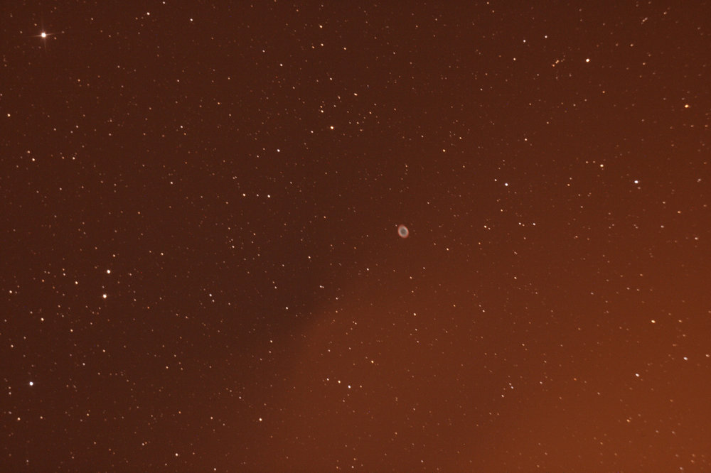

Donc je pointe Vega et je fais la map cool de découvrir la loop sur eos utility  :D et je lance 10 pose d'une minute pour voir. Horrible la lumière des lampadaires éclaire le cul du telescope et me gâche les photos. Heureusement que j'ai un cache qui se visse  donc bricolage
Pose 1 minute sans autoguidage passé dans Siril pour voir le gradient

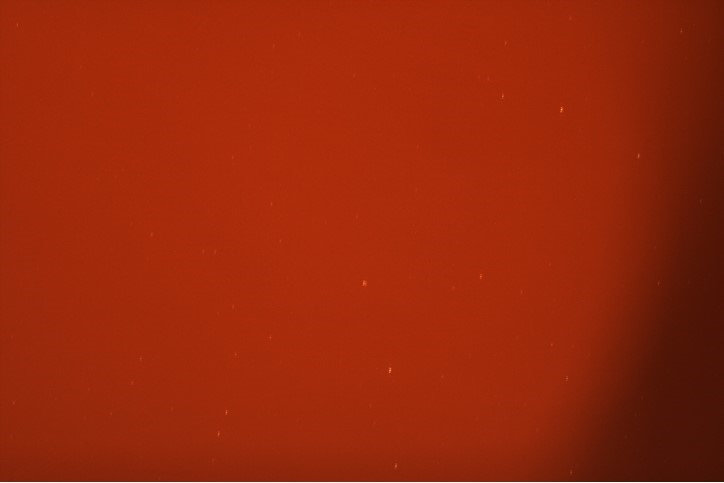

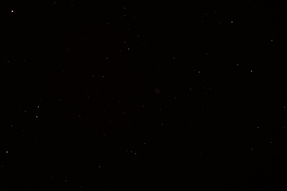

bon il est tard après toute ces déconvenue je decide de lancé une centaine de pose pour tester  a 45 secondes iso 400 et je vais sur le canapé ou je fini par m'endormir un peu, film a la télé fini et les poses aussi :D du coup comme j'était pas frais j'ai oublier les dof ( bon je sais les dark je peux les faire après du coup j'en ai fais 1 pour essayer car mon résultat sans présentais pas mal de pixels chaud c'est beau les guirlandes multicolore  mais c'est mieux sur un sapin) et pour les offset ca va vite mais pour les flat j'ai pas fini mon bricolage avec une dalle led :( et je ne me rappelle plus dans quel position on doit se mettre sur l'apn pour avoir l'histogramme au deux tierscry2.gif.7df1d4150a49be1ece9101d6cbfd3274.gif c'est @OrionRider qui en avais parlé dans un post, trouve plus:cry:
Une Brut a 45 seconde après avoir mis le cache au cul du scope
Donc j'ai passé ces fichier dans siril et sans le dark c'était franchement pas bon a l'étalonnage des couleurs image rouge  je reprend le traitement avec un dark au même temps de pose mais la temperature pas trop la même c'est pour cela que l'apn est dehors en ce moment pour en lancé une série a la même temperature de toute façon ce soir c'est bouché et il n'y aura pas de session de prévu et je retenterai une autre version si demain il ne fait pas beau

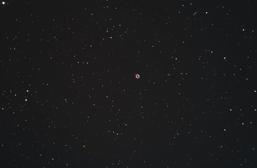

bon trêve de bla bla je vous présente mon résultat de triturage dans Siril et CS2 a vous critiques et conseils c'est gentils (clic pour voir plus grand)
image légèrement croppé pour la derive

beau résultat ,une cible qui se perd un peu dans ce grand champs mais ce n'est pas important.
Pour les flats il faut être en mode AV ( ouverture ) et lui décide du temps de pose.

Bah pour une première c'est vraiment pas mal!Et vu les difficultés que t'as rencontré chapeau!
M57 est assez difficile au 200/1000 et apn car elle est toute petite dans le champ la bougresse!😂

Pour les flats en attendant fais les sur le ciel bleu,c'est une solution très pratique ou j'avais tenté une fois de mettre une image blanche sur la tv et calé le scope dessus(bon solution bricolus je l'avoue😂)
En tout cas hâte de voir tes prochaines images!!(Fait attention tu vas commencer à insulter la lune😂 )
