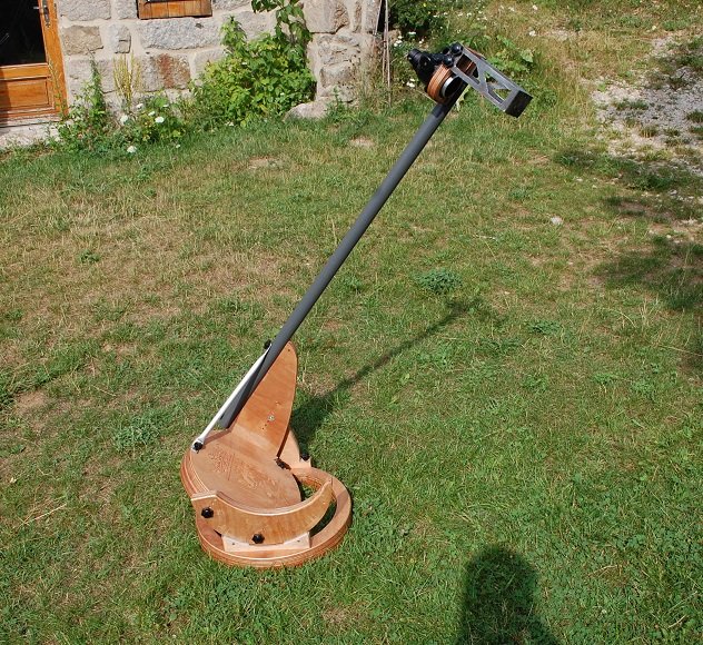

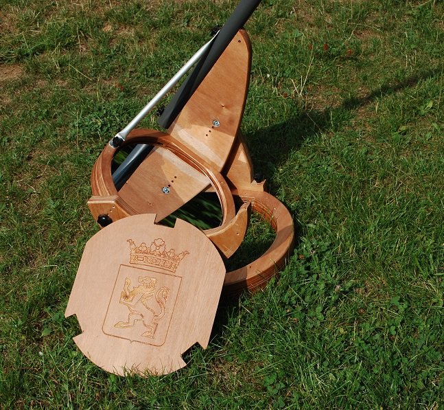

Et voila! Basé sur mon design pour mon 400, 2 télescopes de 300, super portable et démontables.

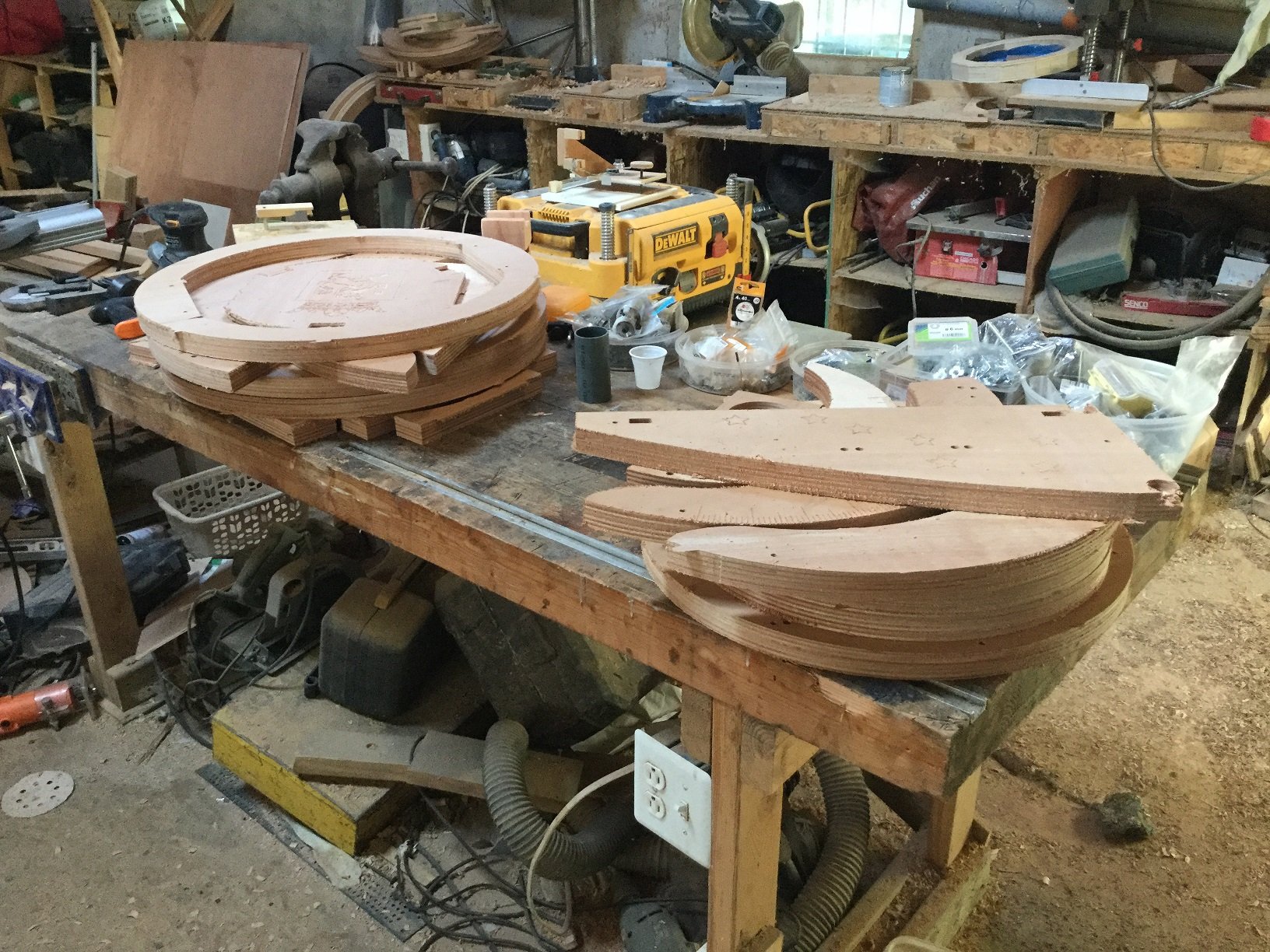

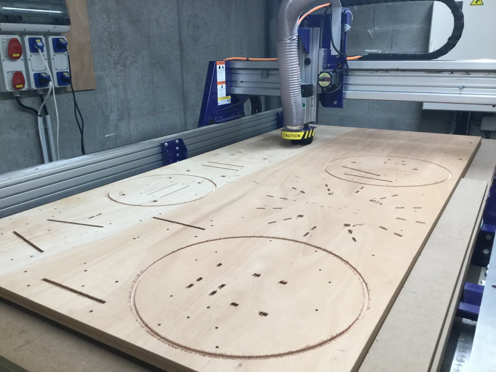

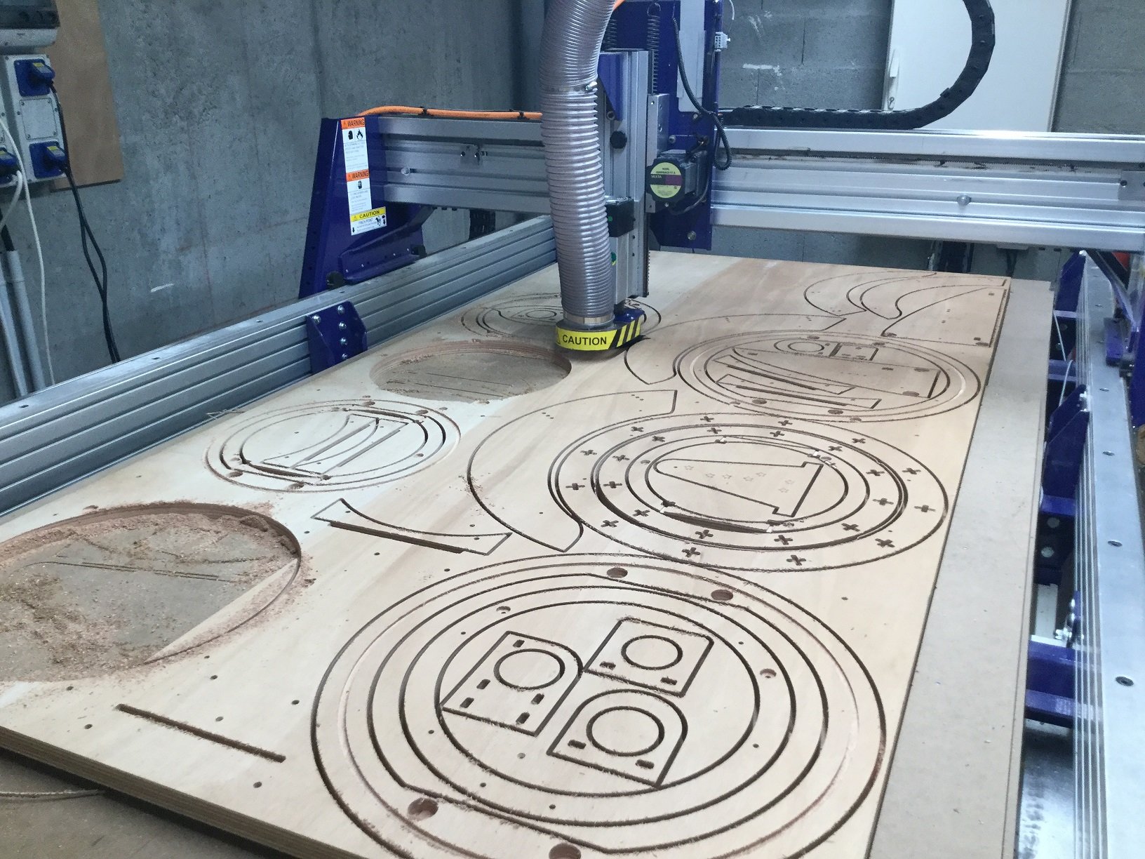

Après ~20h de modélisation, la partie "physique" commence avec une planche de 3cm! de contre plaqué exterieur et la CNC du fablab local!
IMG_1211.thumb.JPG.e9a0b75c32f3611af0f50f476f293391.JPGIMG_1214.thumb.JPG.17b3939c7a4bba276611e38b2eb2cb0e.JPG

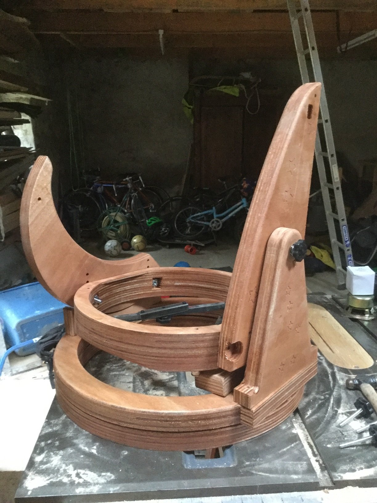

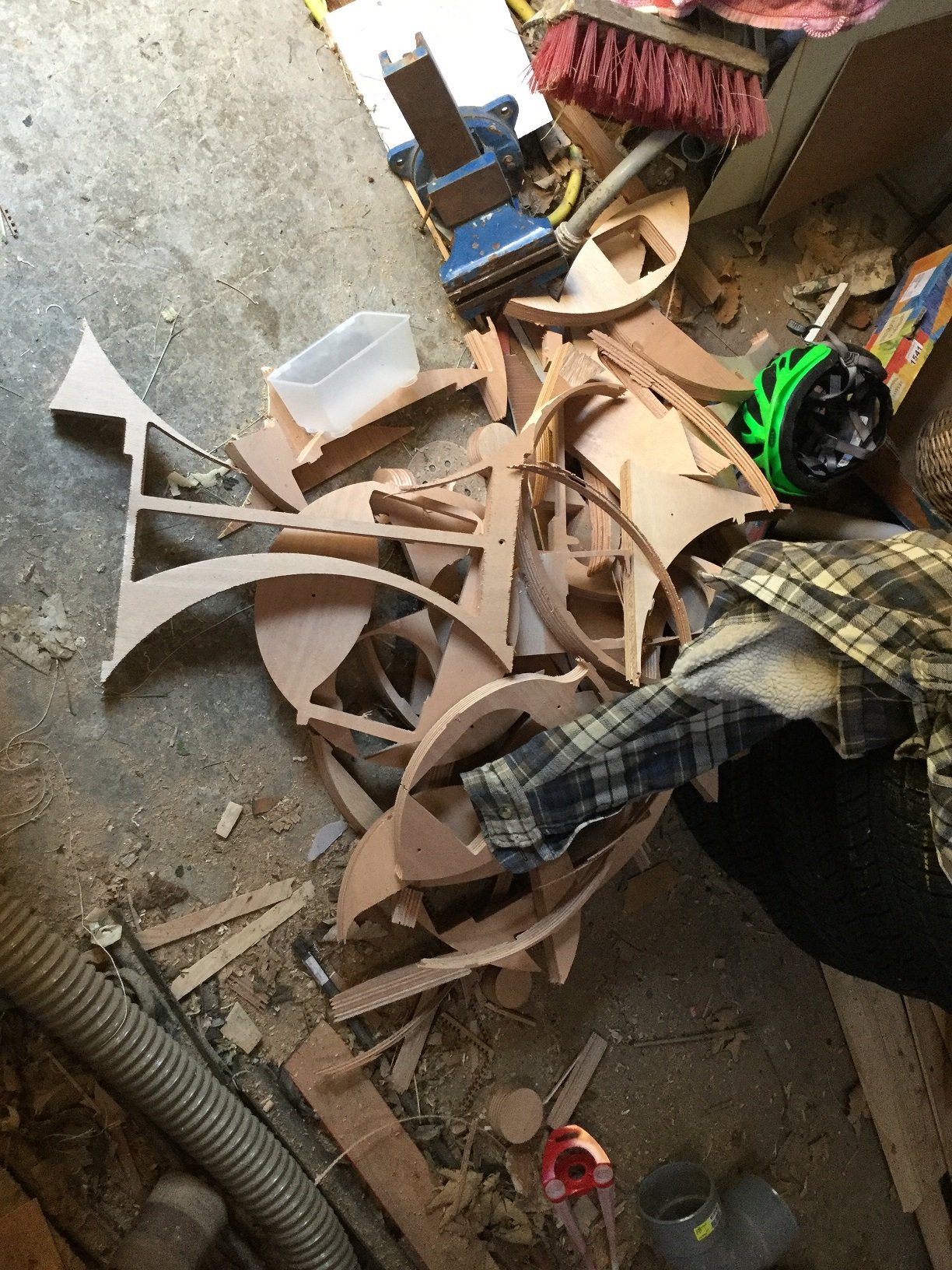

4 ou 5h d'usinage plus tard, on rentre a la maison pour la phase 2: la séparation des pièces, le ponçage, l'usinage des choses que la CNC ne peut pas faire (et il y en a beaucoup!), la vérification, la construction du barillet, de l'araignée, la préparation du secondaire...
IMG_1220.thumb.JPG.c1cf8f303f08c7376ca1e5b669db17ff.JPGIMG_1221.thumb.JPG.b4415fc13002b9453547d2bf393530ac.JPGIMG_1229.thumb.JPG.1a98705af8ad3ba49b8c5c6d714efab0.JPG

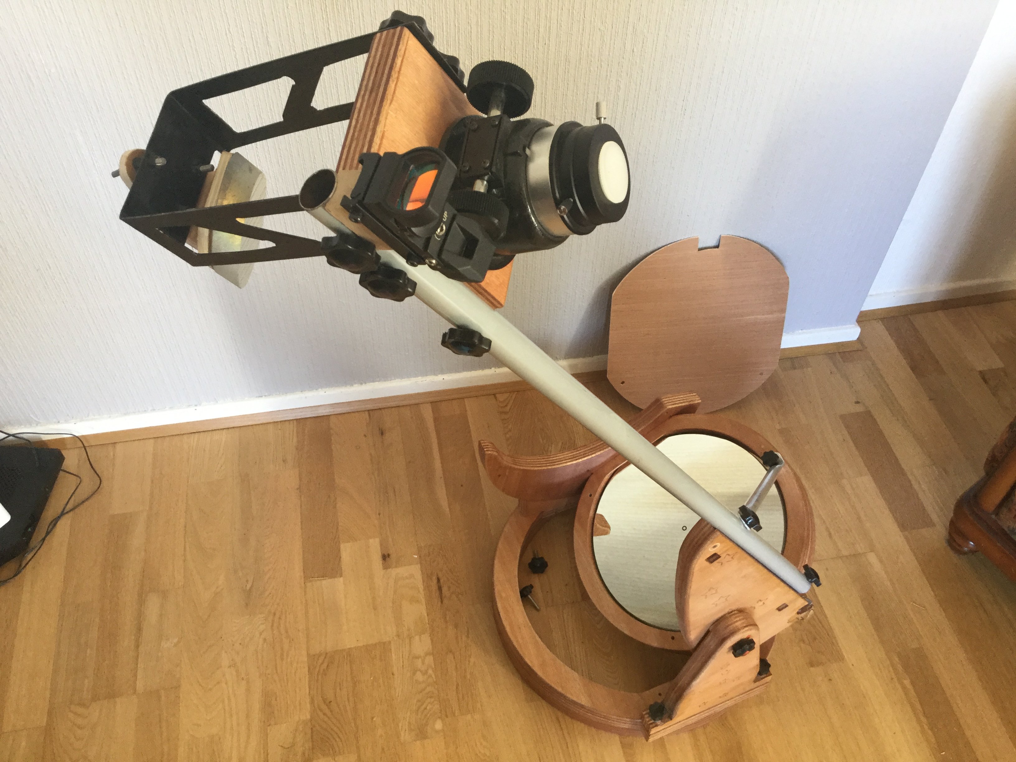

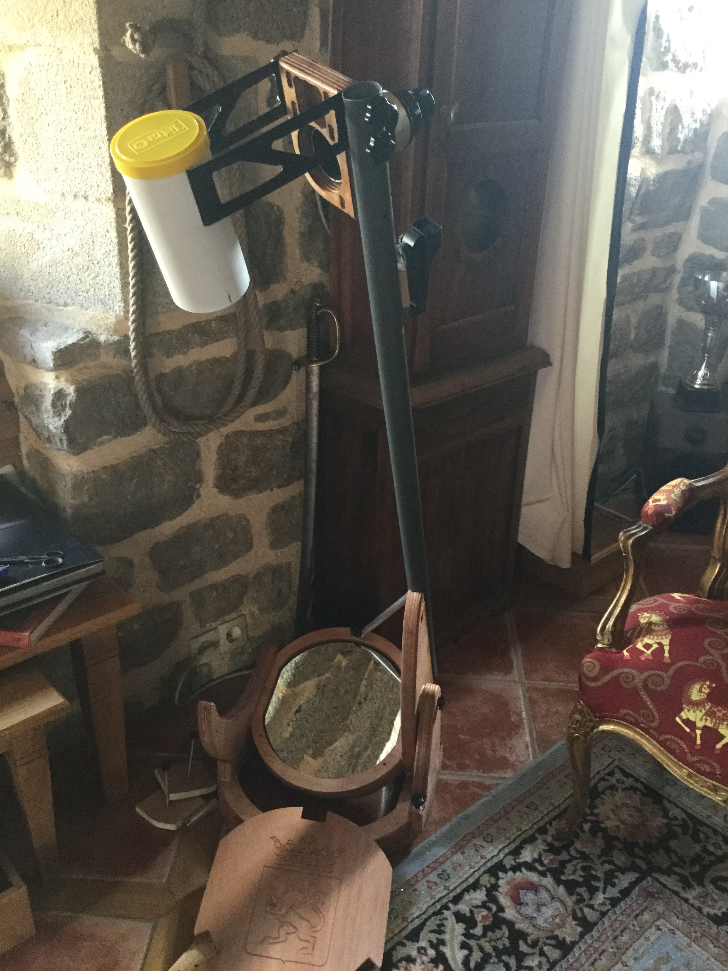

Verification de la focale, adaptations, et le telescope est enfin pret pour la première lumière! le secondaire est monté (et protége)
IMG_1251.thumb.JPG.f15e9c61fb2ddb1bfc7580efb6674baf.JPGIMG_1327.thumb.JPG.b06f7348c09400f82e9eb53482671e4d.JPG

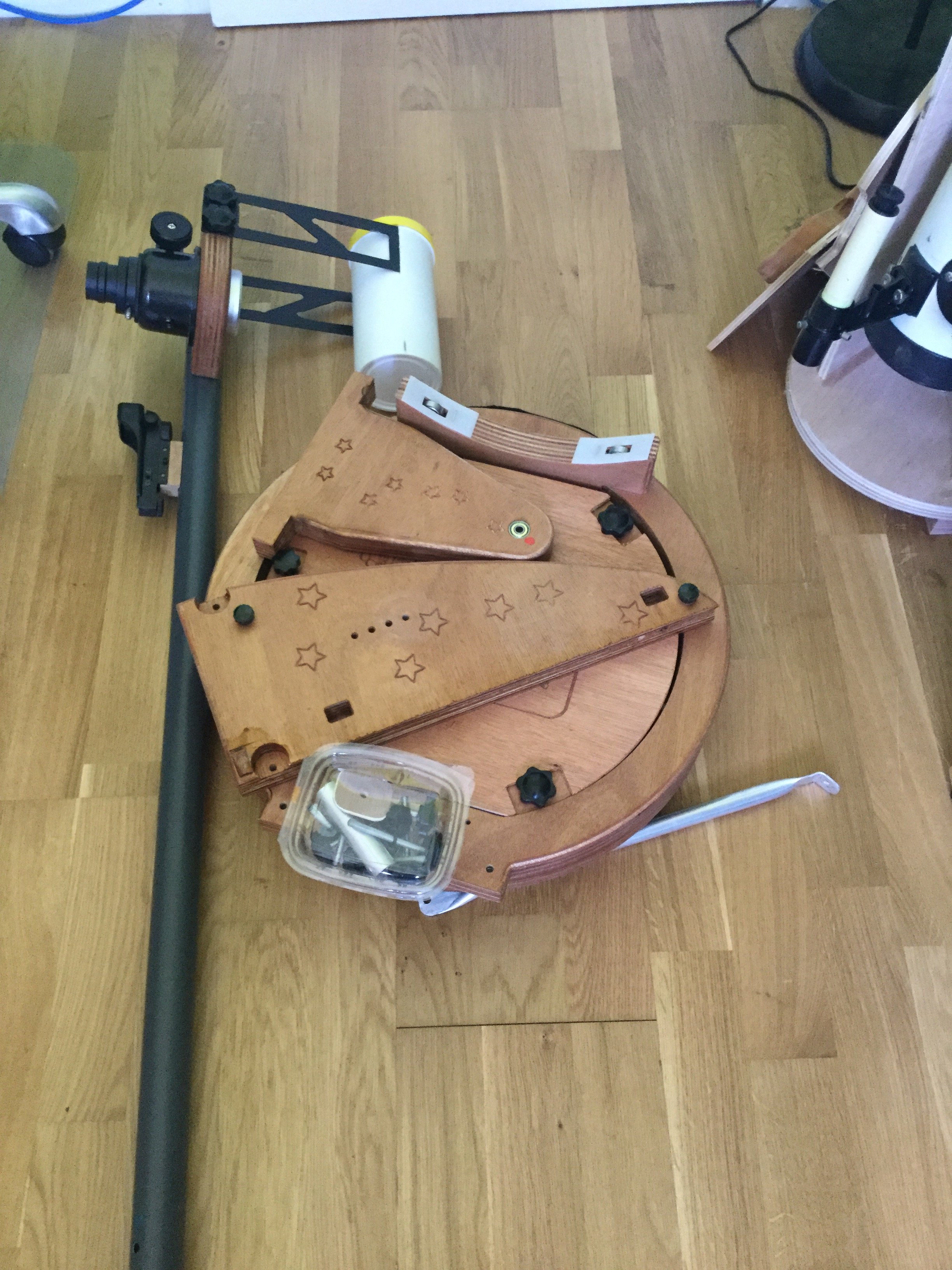

Après verification à la maison, le télescope est mis en position "voyage" et embarqué dans le sac a dos pour son but réel: une soirée d'observation au sommet du mont Mezenc (1780m d'altitude) avec les enfants (1 heure de grimpette tout de meme!)
Mini Sherpa 1 porte la tente et 3 sac de couchage, Mini Sherpa 2 porte la nouriture et boisson pour tout le monde et Papa porte le telescope (plus les accessoires et les bouquins!)
En position voyage, des vis traversante prennent la base et la boite miroir en "sandwitch" permetant un voyage sécurisé du miroir!
IMG_1258.thumb.JPG.11ab02b5fe10ad62e4fe0b1eb13bf0e0.JPGIMG_1313.thumb.JPG.9ae1f511f61f7fe4531fe66a34fc1e72.JPG
