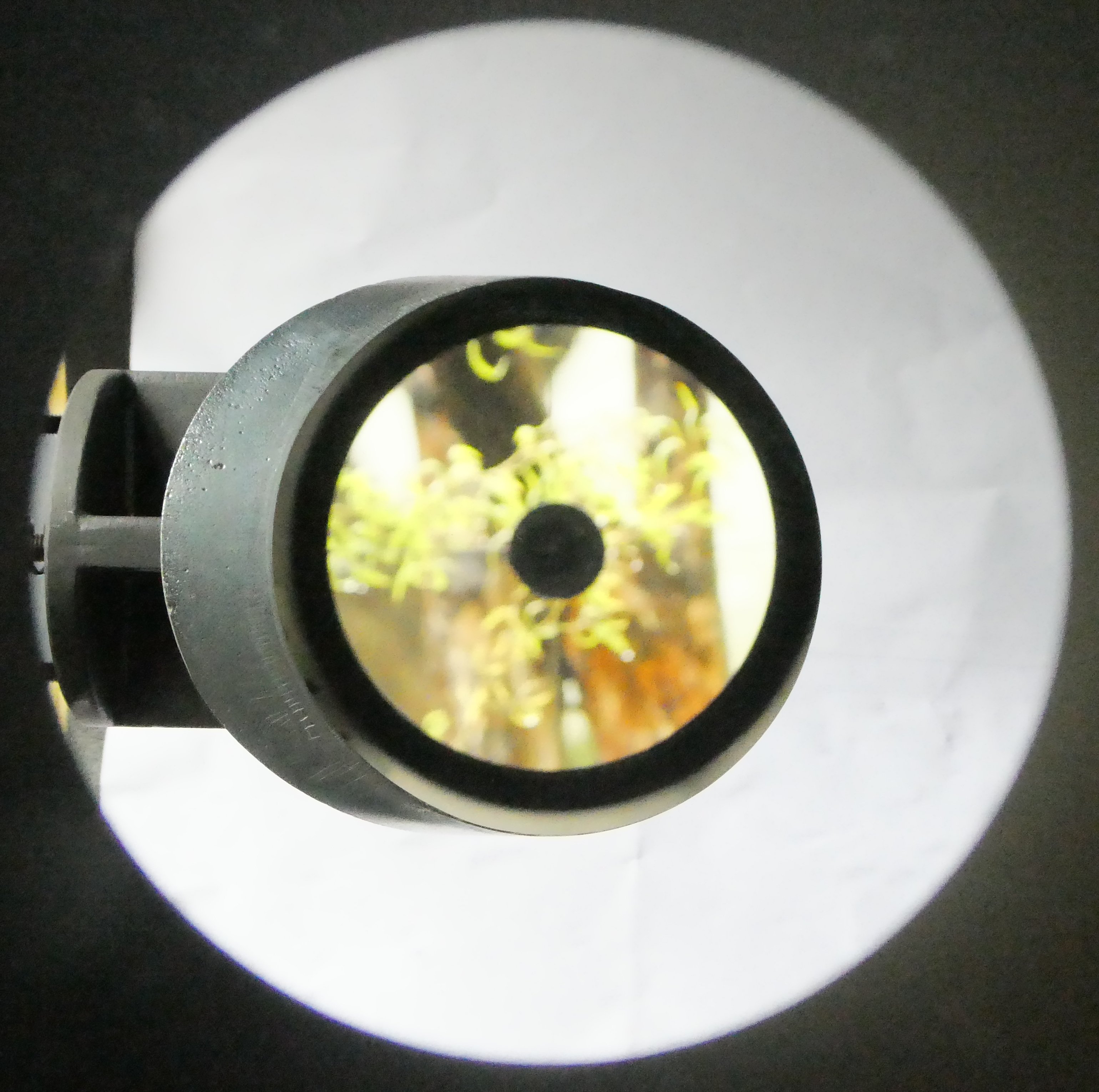

@Ryo : j'ai testé le laser dans le PO et il semble satisfaisant (lorsque j'arrive à bien le caler...). J'ai aussi pris des photos depuis mon PO (voir pièce jointe) et il y a de petits décalages, mais cela ne semble pas bien méchant. Mais vos avis m'intéressent.
J'ai fait la photo jointe en calant l'objectif de l'APN dans un tube 2" (avec du scotch dans le diamètre intérieur pour compenser le millimètre qui manquait, donc assez précis il me semble), lui-même inséré dans le PO. Je pense avoir ainsi maximisé la précision, mais la photo reste imparfaite : quand je veux calculer les distances en pixels, il y a une légère zone de flou qui ne me permet pas d'être au pixel près.
Quoi qu'il en soit, voici mes estimations (que vous pourrez refaire avec votre méthode : la photo jointe est non compressée) :
- image du primaire (du moins zone éclairée) dans le secondaire : 1261 pxl de large pour 1255 pxl de haut
La photo montre que l'image du fond du tube du Dobson n'est pas centrée sur le secondaire, mais décalée en haut à droite :
- 130 pxl en haut / 178 pxl en bas
- 151 pxl à gauche / 129 pxl à droite
De même, le secondaire n'apparaît pas au centre du tube du PO :
- 726 pxl en haut / 642 en bas
- 690 pxl à gauche / 700 pxl à droite

aïe...il va falloir revoir quelques trucs...
Déjà on ne peut pas collimater serieusement un dobson à l'horizontale. Le primaire bouge entre sa position verticale posé en équilibre sur sa tranche et sa position quasi horizontale sur le barillet sur le ciel.
Tu peux t'entrainer éventuellement, mais tu va quand même avoir un gros soucis : l'astigmatisme du à la pliure du primaire qui repose sur sa tranche. La figure d'Airy va être très moche (sauf primaire très très épais, pas le cas des primaire du commerce)
Donc il faut mettre ton étoile en hauteur et pas qu'un peu, grand minimum 30%, mais plutôt 60% pour ne pas être trop en appui sur les butées latérales.  et sur un support fixe, pas un arbre !
Pour la mise au point, il faut des tubes allonges. la focale de l'oculaire ne changera pas. Le problème là encore, c'est la précision du montage. Tu as toutes les chances que ça ne soit pas assez précis. (je te parle d'expérience, j'en ai testé quelques uns dans divers portes oculaires...)
Mais le plus important c'est la focale de l'oculaire : 24mm c'est trop, beaucoup beaucoup trop. C'est exactement le contraire qu'il faut faire : il faut grossir un max sur une étoile bien brillante. 2 à 3x le diamètre pour pouvoir voir la figure d'Airy.
Sur un 400 c'est assez turbulent, il faut prendre une étoile très haute et un filtre rouge aide bien à calmer la turbu. Sur un 400 F4 tu peux prendre un 3.5 à 5mm avec une barlow x2 et attention à parfaitement centrer l'étoile, sinon l'analyse est fausse
