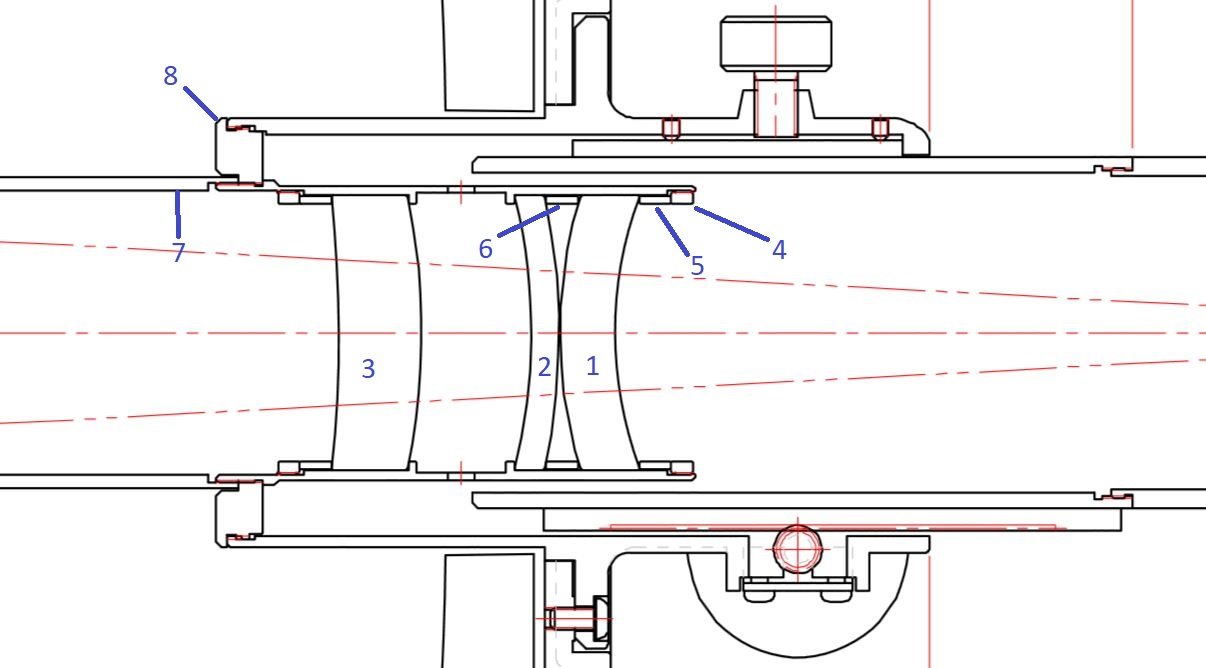

Mais voila ce qui me mène sur ce forum… Le correcteur (triplet) est assez "sale". Je ne pense pas que ce soit des champignons, mais plutôt des résidus de liquide de lavage suite a mon problème  lors du lavage précédent ou de l'eau s'était infiltrée entre les lentilles (voir "Grosse gaffe… sur VC 200L d'octobre 2016).
Il n'y a plus trace d'humidité, mais comme des filaments de coton (bien sur entre les 2 dernières lentilles…). Ca ne ressemble pas vraiment non plus a des champignons. Rien de dramatique mais tout de même.
Je voudrais donc les nettoyer au purosol, est-ce possible de le faire soit même en démontant les lentilles ?
voici le plan de ce correcteur intégré :
Je pensais dévisser la pièce 4 (avec des encoches, outil a trouver), puis retirer la pièce 5, pour ensuite pouvoir retirer la lentille 1 et la nettoyer.
Ensuite retrait de la pièce 6 puis retrait de la lentille 2 pour nettoyage.
Ensuite en dévissant le tube 7 on devrait avoir accès aux 2 faces de la lentille 3 sans la démonter.
Pour l'instant je n'ai démonté que le tube complet, en dévissant au niveau de la pièce 8
Est-ce faisable ? faut-il garder l'orientation de chaque lentilles ? quelles sont les précautions à prendre ?
Ou alors vaut-il mieux trouver quelqu'un qui sait faire ça proprement ?
Merci d'avance pour vos avis

Bonjour. Juste mon avis, qui vaut ce qu'il vaut car je n'ai aucune compétence en optique.
S'agissant de lentilles, je ne pense pas que leur orientation l'une par rapport à l'autre soit particulièrement sensible.
Dès lors, si tu prends le temps de faire les choses posément au démontage (et de tout noter, voire de prendre des photos) et au remontage (strictement similaire pour ce qui est de l'ordre et du sens des lentilles), je ne pense pas que tu risques grand chose.
J'ai déjà démonté/remonté des lentilles d'objectif (astro ou photo) pour nettoyage dans ces conditions sans effets néfastes apparents.
réperer les positions permet de tout remettre dans l'ordre
il faut etre très méticuleux comme lors du démontage d'oculaires en cas de poussieres ou autre corps étranger
il faut faire attention en desserant et surtout resserant les bagues internes si contraintes tu auras des défauts voire risquer de meter un bord car lentille de travers
je pense que l mieux est de tout donner à médas qui va démonter nettoyer et regler correctement les serrages
après il est peut-etre super simple à démonter e correcteur
et surtout bien faire sécher les lentilles après nettoyage purosol et dans une atmosphere seche sinon tu vas de nouveua avoir des problèmes avec de la buée
Ce que tu appelles filament de coton, c'est probablement du mycélium. C'est bien un champignon, disons une moisissure et un vrai fléau des optiques à retirer le plus tôt possible, car ça sécrète des substances particulièrement agressives pour les verres.
Donc à mon avis, pas le choix, il faut te lancer. Le risque de perdre l'alignement me semble faible, les lentilles doivent être empilées les unes sur les autres et probablement calées et séparées par des bagues en métal.
La première bague avec encoche doit tenir l'ensemble. Il faut effectivement trouver le bon instrument ou en bricoler un (faire gaffe à ne pas déraper au moment de dévisser).
Au remontage, il te faudra faire attention à bien sécher les lentilles et éviter les traces de doigts. Le mieux est d'utiliser des gants latex que tu auras préalablement laver au savon car ils sont recouverts de fine poudre blanche (tu les mets et tu te laves les mains).
Tu peux faire le démontage/remontage toi-même selon moi.
Il faut juste que la courbure des lentilles (vue par la tranche des lentilles) soit conservée dans le même sens.
L'orientation des lentilles à 360° n'a pas d'importance  si les lentilles sont rondes.Tu peux les remettre au hasard niveau rotation.
Fais attention avec ton outil pour desserrer les bagues de retenue des lentilles (ne pas ripper sur une lentille).
Essaies en premier de les desserrer à la main avec tes doigts sans outil.Cela part souvent trés bien et sans risques.
Lors du remontage, ne sers jamais à fond les bagues de retenue des lentilles sous peine d'ébrécher le bord d'une lentille.Tu les sers juste ce qui faut.
Dernier conseil : ne jamais forcer si cela bloque lors du démontage.On réfléchit puis on agit.Cela évite les drames!😊

Merci pour vos conseils. Je vais tenter par moi même en prenant bien soit, ça ne me semble pas trop difficile avec les outils qu' il faut.
