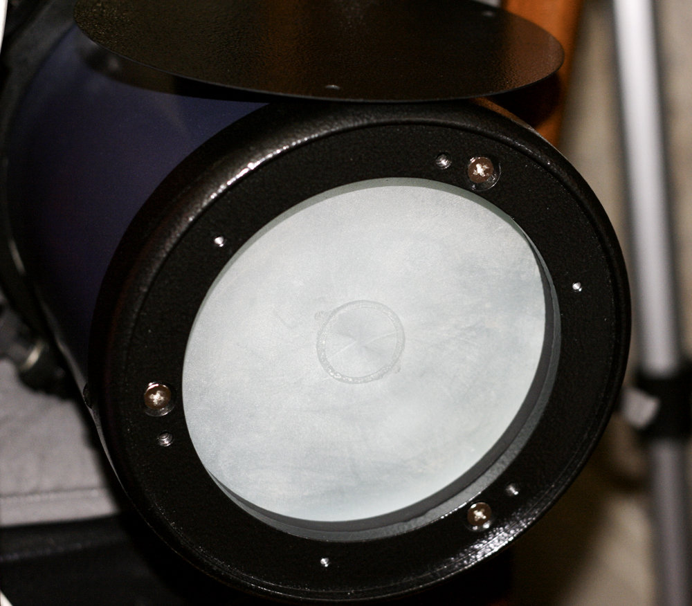

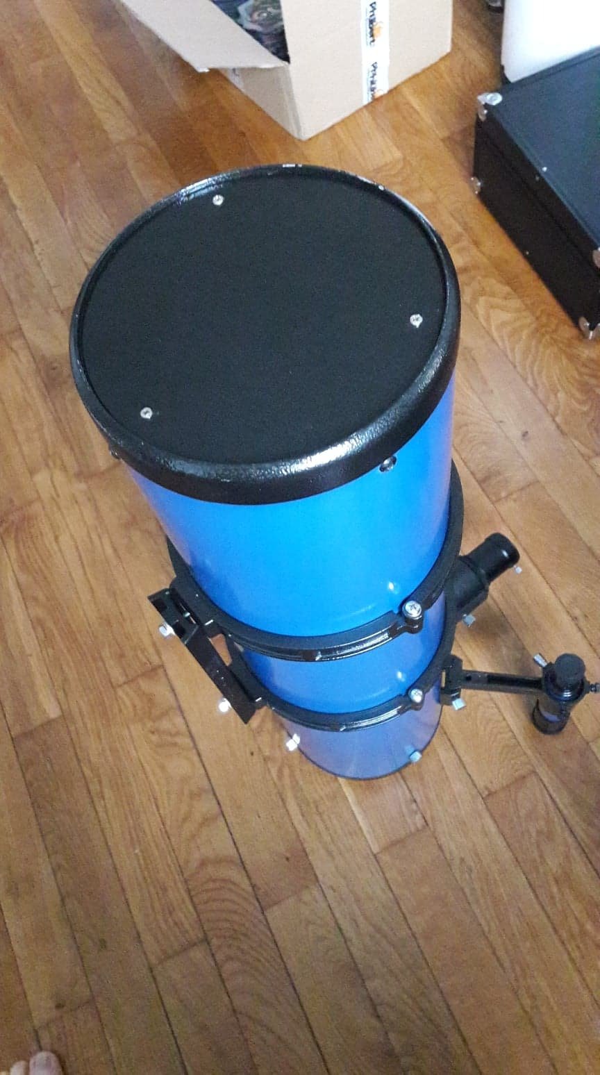

J'ai récemment acquis un vieux Newton Skywatcher 150/750 (un modèle avec la peinture bleue) mais je ne comprends pas comment régler le miroir primaire.
Le système est différent de mon 200/1200 (récent) avec vis poussantes et tirantes. Ici, il n y a que trois vis au dos du miroir (cf. photo). Un coup de main? :)
Merci d'avance!
Romain
Effectivement, il en manque 3.
Comment collimater avec 3 vis?
Je serai à ta place, je serai bien embêté aussi.
Je ne peut pas t'aider, c'est bizarre...
A moins que ce ne soit un cache à ôter mais cela me chagrine.
il y a 19 minutes, deep impact a dit :
ça me fais aussi penser à un cache,
une seule solution, dévisser ces 3 vis, mais attention à la position du tube
Oui c'est bien un cache à enlever, les vis de réglage sont derrière :) , pas de souci, tu peux dévisser sans risque !
Modifié par sifoto
Arf, je me doutais que c'était un truc tout bête, mais pas bête à ce point! :D
Merci pour votre réponse express,
Romain
Attention, on peut très bien collimater un primaire avec seulement trois vis. Il suffit qu'elles soient "tirantes" et qu'il y ait trois ressorts d'action antagoniste ;) .
