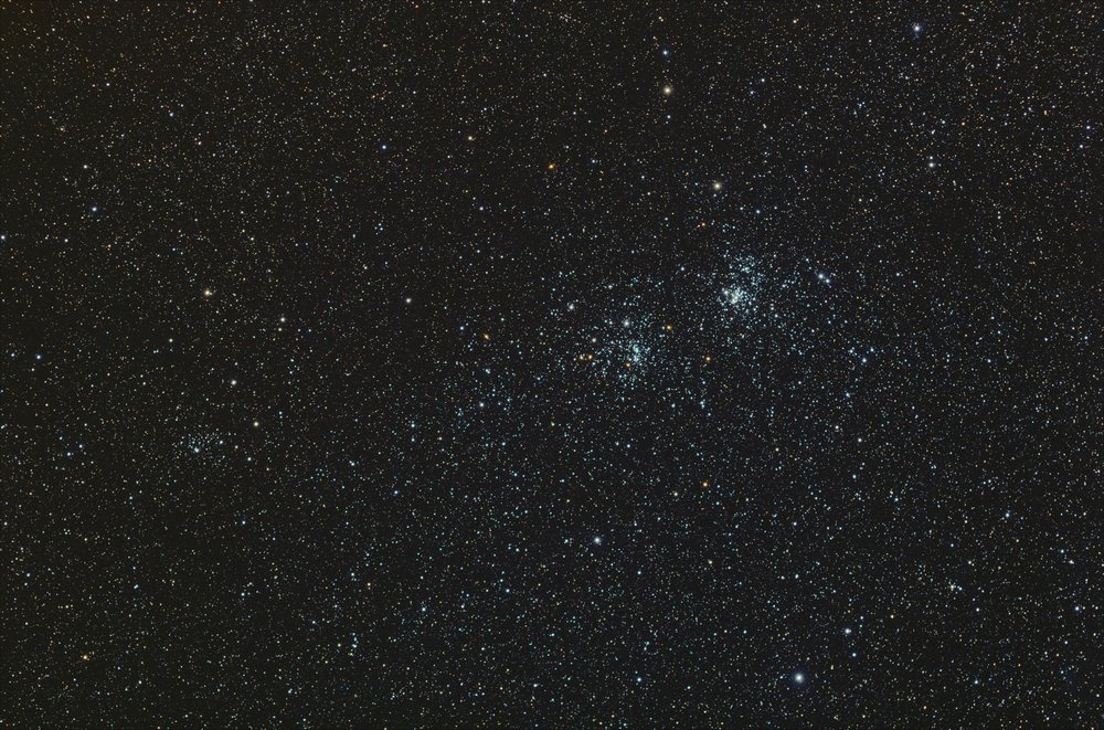

Un couple en grand champ bien connu avec un autre amas moins connu NGC 957 ;)
06h00 de poses /120s
Lunette 80ed & réducteur 0.85
Boitier5D Mark II
Voila les amis, qui dire? que cet amas est magnifique mais ca pète bien mieux en visuel :)
Manu
Joli champ Manu, par contre j'ai l'impression que ton champ d'étoiles est très cyan avec un tout petit peu de jaune et pas de rouge.
Quel logiciel as tu utilisé pour ta balance des couleurs ?
Il y a 2 heures, mbnb24 a dit :
Salut Mbnb, j'ai utilisé Dss pour empiler et Photoshop cs2 pour le traitement, mais j'ai remarqué et même avec mon ancien boitier que DSS sortait toujours une dominante bleu sur mes images, faut que je test avec Siril !!

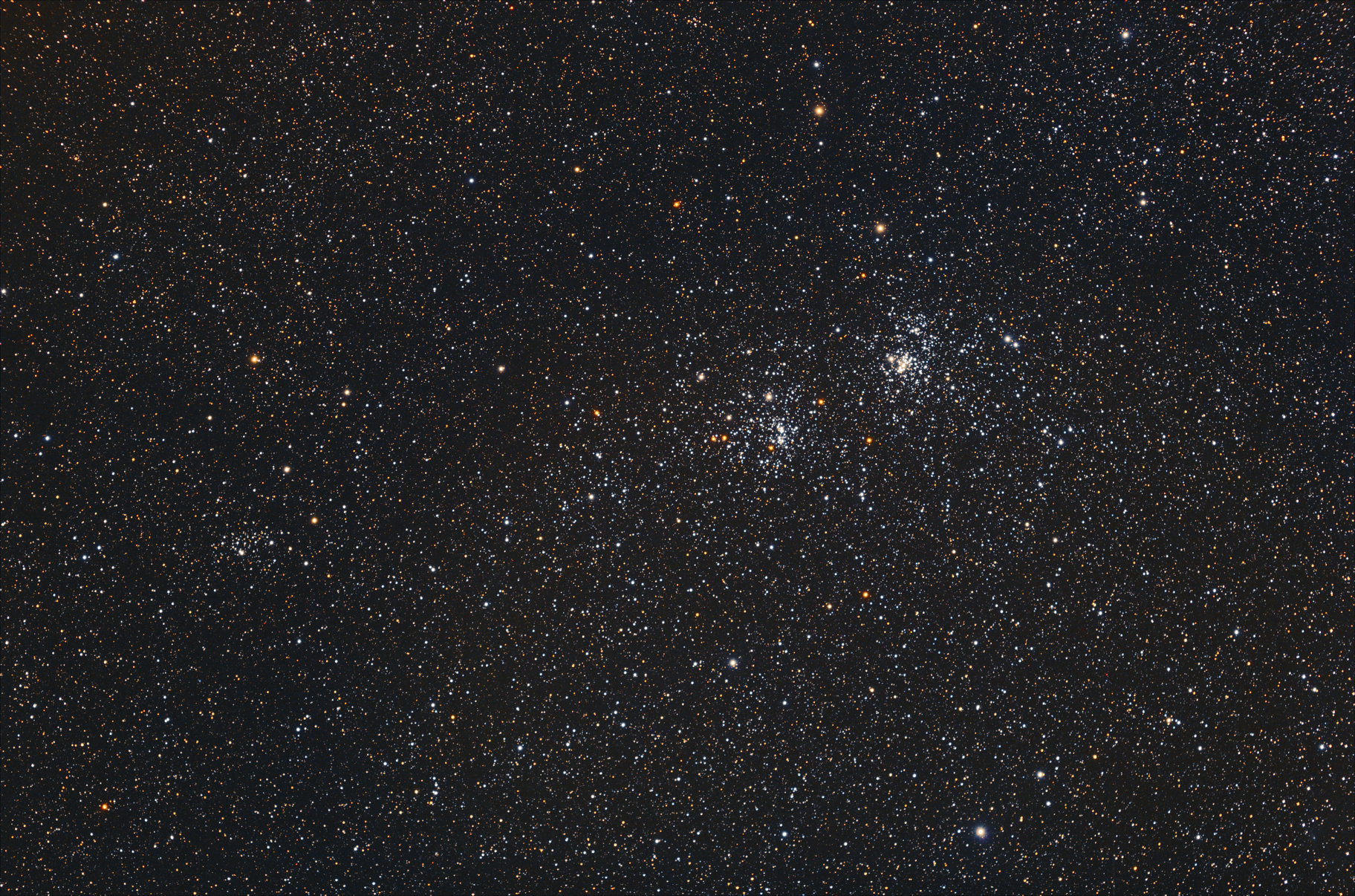

il y a 20 minutes, mbnb24 a dit :
Repris avec Siril à partir du jpg.
Ben oui!! les couleurs sont bien équilibrées!! faut s'y mettre :)
Manu
Si tu veux me faire passer ton .tif de sortie de dss, je te ferai parvenir la version traitée avec Siril en pleine résolution
