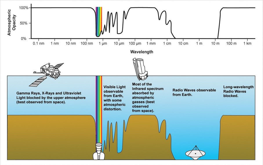

L'optique adaptative utilisée au sol peut compenser les turbulences de l'atmosphère. Son utilisation est déjà largement répandue sur les télescopes terrestres de grand diamètre existants. Et bien sûr sur tous les futurs qui sont:
- soit déjà en construction comme le E-ELT de l'ESO .... - ayons un peu de chauvinisme européen en n'hésitant pas à lui faire de la pub - c'est un super-challenge 👍
- soit en projet dans les cartons des différents pays.
Mais cela ne rend pas pour autant l'atmosphère transparente à toutes les longueurs d'onde.
614102947_absorptionatmosphriquedeslongueursdonde.jpg.efa8c6be2ac6b437cd36559b88e99f09.jpg
Il faudra donc toujours lancer des télescopes spatiaux, comme cela va être - on l'espère ... on l'espère - le cas du JWST qui doit travailler dans l'IR sur une plage de longueur d'onde inaccessible du sol.
Idem pour observer dans  le domaine du X (nan ! il ne s'agit pas de gaudriole ni de gauloiserie), des UV, des gammas  par exemple.
Pour le visible et avoir de belles images pour fond d'écran ou tapisser sa chambre .... les grands télescopes terrestres font mieux (en attendant de nouvelles techniques) avec leurs très grands miroirs, et sont bien moins chers en construction, exploitation et entretien que les télescopes spatiaux.
