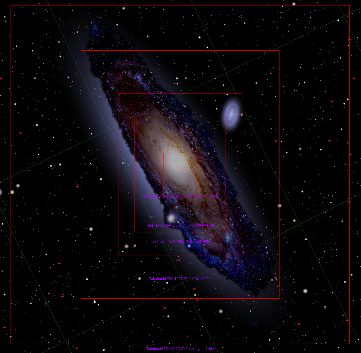

Je me permets de vous soumettre une petite question existentielle : quand on veut avoir plus de champ photo, est-il plus opportun de changer d'optique ou de caméra ? :)
Actuellement mon setup principal est composé d'une TSA102 avec PO FeatherTouch 3", qui supporte sans souci mon AtikOne6 avec DO + AtikGP pour le guidage. Le tout repose sur une AZEQ6. C'est un setup qui reste assez compact , "économique" et qui donne de bonnes images.
Je suis toutefois limité en champ, le capteur du ICX694 étant assez petit (2700x2200 avec des pixels de 4,54µ).
Au départ, j'avais en tête de prendre une seconde caméra avec un capteur plus grand pour gagner en champ, par exemple la Atik16200.
Mais quand je regarde un peu, je me rends compte que le champ sera quasi-identique si je garde la même caméra et que j'achète une optique avec une focale plus courte. Je regardais notamment une FS60 avec un réducteur (255mm de focale).
Bon, dans les deux cas, vous aurez noté que je reste sur des marques familières pour limiter la prise de risque... et surtout pour sortir le facteur "bataille de marques" qui n'est pas le souci ici ! :)
Du coup, j'ai un doute : est-il préférable de garder la même caméra et d'acheter une 2e optique, ou au contraire de garder la même optique et d'acheter une 2e caméra ? :refl:
Si je considère les options suivantes :
1/ TSA 102 avec réducteur + Atik16200 : champ 2,6°x2,1° - échantillonnage : 2
2/ FS60 avec réducteur + AtikOne6 : champ : 2,8° x 2,2° - échantillonnage : 3,6
J'ai des champs à peu près équivalents et un échantillonnage qui reste correct dans les 2 cas à mon avis pour du grand champ ; avec malgré tout un avantage à la combinaison TSA102 + Atik16200 en terme d'échantillonnage. Mais rien de discriminant, on voit de magnifiques images faites avec une FS60 et du KAK11000 avec un échantillonnage bien plus important que 3,6...
En faveur d'une 2e optique, je vois surtout que cela me coutera moins cher (environ 1250€ pour la FS60 avec le réducteur, si le PO suffit à tenir la AtikOne (qui est légère, 1kg pour l'ensemble avec DO et cam de guidage), contre environ 5000€ pour la caméra + la RAF + les filtres en 2". Qui plus est, je pense que la valeur de l'optique se décôtera moins rapidement que la caméra, surtout pour du Taka...
Et avec les RCE qui arrivent, le petit 10% de réduction sur le Taka chez OU allège encore la facture... ;)
En faveur de la 2e caméra, l'avantage est que j'exploite tout le champ corrigé de la TSA avec réducteur (38mm) et que je n'ai qu'un seul instrument à emmener, plus simple quand on est en nomade... Un autre avantage est que, si je souhaite m'acheter un C8edge, la 16200 ira bien dessus...
J'aimerais vraiment avoir votre avis sur cette question... car je suis un peu perdu dans mes réflexions là ! :)
Merci d'avance !
JB

Au choix, j'augmenterai la taille du capteur si ton champ corrigé le permet. La résolution permise par la 102 restera supérieure à celle de la 60, tu devrais sur des champs comparables, conserver des étoiles plus fines.
Il y a 3 heures, mbnb24 a dit :
C'est un bon point en effet… après, à 2"/px faudra pas non plus viser de la haute résolution… mais c'est un bon argument ! :)
La TSA offre un champ corrigé de 38mm avec le réducteur, donc ça passe avec la 16200 ou un capteur similaire en dimensions.
Après, 3500 euros de plus pour des étoiles un peu plus fines, est-ce que ça les vaut ?

Salut Jean-Baptiste,
J'utilise les deux CCD. La 16200 sur une lunette à 660mm et champ corrigé de 52mm à 1.88"/pix et la QSI 660 sur un RC10C à 1850mm à 0.5"/pix. J'aime beaucoup la 16200 mais l'ICX694 est un capteur extraordinaire malgré sa taille si le ciel suit. Il n'y a pas d'équivalent en plus grand à part, même si les pixels sont plus petits, une ZWO ASI 1600MMS. Mais le champ n'est pas forcément beaucoup plus grand.
Donc, si ton ciel le permet, la solution la plus raisonnable serait une lunette avec plus courte focale. Par contre, rien n'est plus cher que d'acheter deux fois. Mon conseil serait donc un capteur plus grand, en CCD si tu veux passer à un C8.
Quelques exemples... après, excepté pour les petits échantillonnages limités par le ciel ou monture, je me focalise par sur ce paramètre. Je vais monter une FSQ-106 avec un 16803 à 3.5"/pix. Même pas peur... va voir par ici chez mon astropote ...https://www.astrobin.com/283857/?nc=all
Miguel

Merci Miguel,
En effet c'est plein de bon sens ! Je me souviens du post que tu avais ouvert quand tu cherchais à passer à la 16200 ! ;)

Mais pourquoi tu veux que je laisse ma TSA102 qui me donne des images magnifiques ? Surtout pour y mettre une 16200 qui n'exploitera même pas le champ corrigé de la FSQ ?
La TSA avec réducteur a un champ corrigé de 38mm en 100% non-vignetté, et la 16200 une diagonale de 35mm... c'est parfait ! :)
jb

Bon j'essaie d'y voir plus clair, et de résumer :
1/ la solution la plus "qualitative" c'est de garder la même optique et de passer sur une 16200 qui me donnera plus de champ, un échantillonnage correct et qui exploitera à 100% l'optique de la TSA ; mais c'est la solution la plus couteuse : 5500 € (caméra, RAF, DO, filtres) et un risque de "déception" sur les performances du capteur comparé à mon Sony actuel...
2/ la solution la plus "simple" c'est de garder la même caméra et de prendre une focale plus courte : plus encombrant à transporter, sous-échantillonnage gênant pour certaines cibles, mais beaucoup moins cher : 1200€ (pour une FS60) et sans risque de déception au niveau du capteur...
Sinon, j'ai une lunette Astropro 66/400, je peux déjà essayer de voir ce que ça donne avec la AtikOne avec pour me faire une idée ; ça me coutera presque rien (en dehors du réducteur de focale et des quelques pièces pour améliorer le PO et les bagues d'adaptation). Le seul souci, c'est qu'il n'existe pas de réducteur réellement adapté et pour l'instant je ne pourrais l'utiliser qu'avec du coulant 2", je n'ai pas de bagues pour que le tout soit bien vissé comme sur la TSA...ça m'ennuie de mettre la CCD comme ça et je n'ai jamais pris la peine de me pencher sur le sujet !
jb
