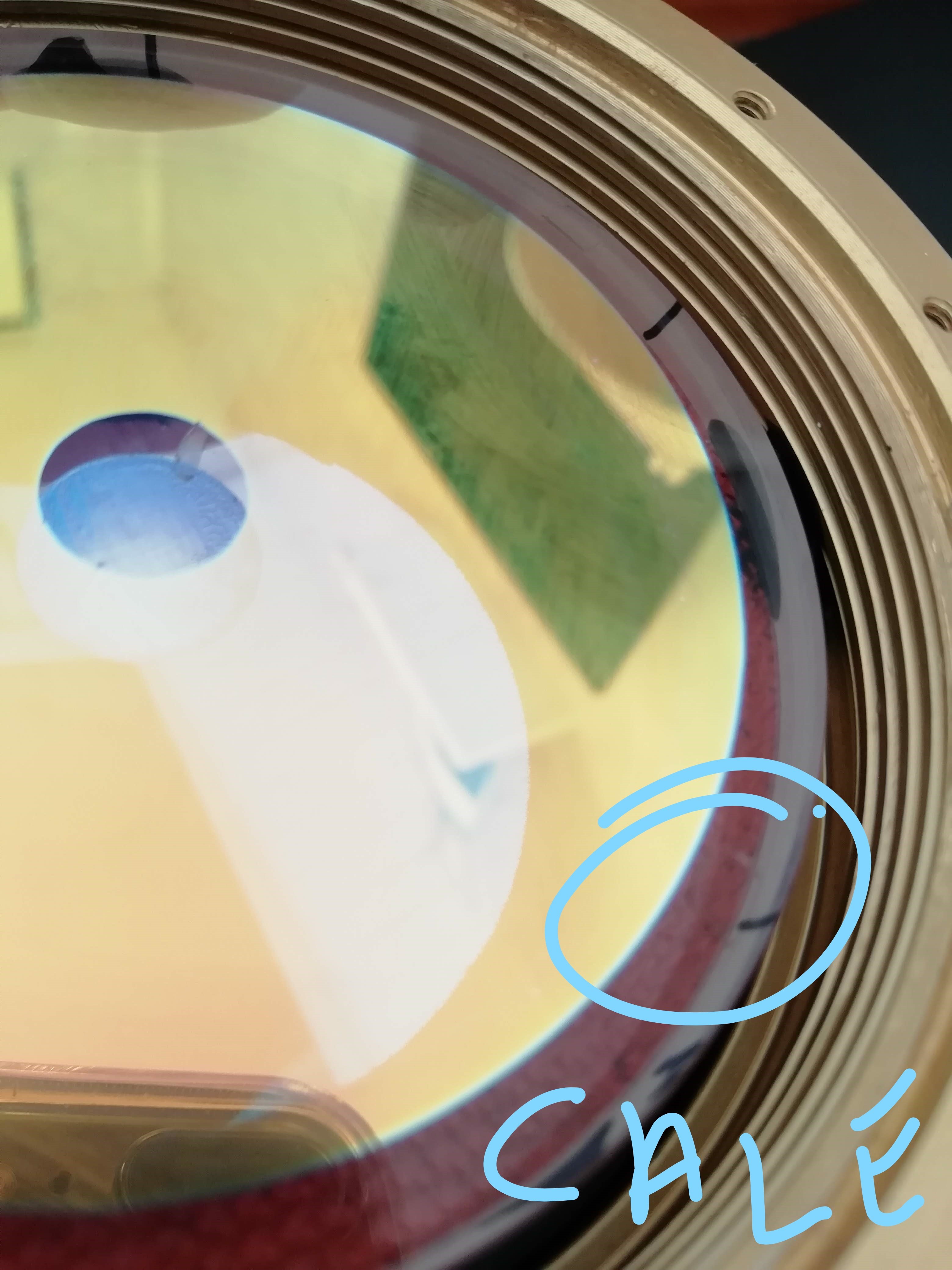

En faite la 1ere partie de l etalon bougeait librement. Enregardant plus precisemment je n ai trouve que 2 petites calles transparentes sur un bord et un reste de calle au milieu.
Hors il devrait en avoir 3 a 120° ou bien 4 a 90 .. et au milieu je ne suis pas sur.
Comment trouver ces calles ....  une idee ?????

Tu as eu le malheur de démonter : pourvu que tu n'aies perdu aucune cales. Pour revenir à ton problème, je ne vois qu'une solution : Beloptik.de

De ce que j'ai compris, chaque etalon est unique, avec des cales elles aussi...uniques.
Oliver Smie, de chez Beloptik, est la seule solution. Si il a suffisamment de mm2 de cales restantes, il pourra les couper en 2 pour refaire le "contactement" correct des 2 lames de l'étalon avec un étalement correct des cales.
Il m'a sauvé un SM90, super boulot!

Pas forcément mais ce sera alors plus difficile. Je te propose de  contacter Oliver Smie (Beloptik). Tu lui exposes ton problème et comme c'est un homme plein de ressources, il se peut qu'il possède des cales approchantes où que les tiennes lui suffisent ...

Je l ai deja contacte. Si je ne retrouve pas les cales il ne peut rien faire.
De toute facon 400€ pour tenter de reparer un vieux SM60 ca ne vaut pas totalement le coup.
