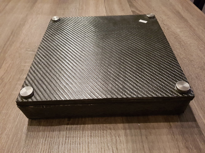

Pour le Maroc, j'ai décidé de reproduire le principe mais j'ai construit une caisse à miroir en carbone, légère et peu encombrante ainsi qu'une valisette à oculaires également en carbone.
Le miroir et les oculaires voyageront donc, en sécurité, dans la valise cabine sans la remplir complètement. Leurs boites seront protégées par du linge.

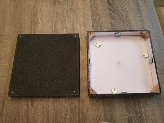

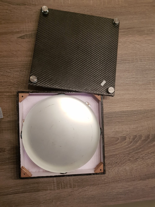

L'âme de la caisse à miroir est en polystyrène (épaisseur 6mm). Les parois intérieures sont stratifiées avec 2 couches de fibre de verre (160 gr/m2). Les parois extérieures sont stratifiées avec une couche de fibre de verre et une couche de carbone (200 gr/M2). Le miroir y reposera à l'envers. Le chanfrein sera posé sur trois blocs de teflon. Il sera calé latéralement par quatre patins de teflon autocollant.
Une couche de mousse plastazote 5 mm est collée à la néoprène sur le couvercle pour assurer l'étanchéité de la boite et bien caler le miroir. La caisse vide pèse 450 grammes.

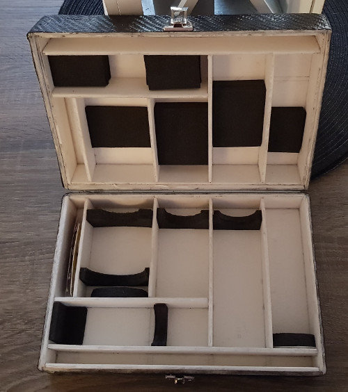

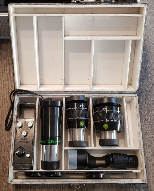

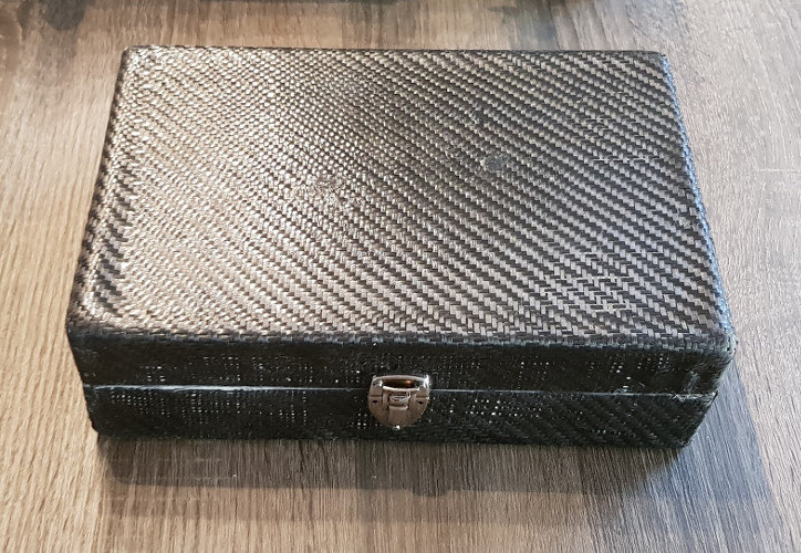

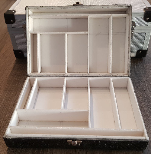

Pour la valisette à oculaires, j'ai repris le système de Serge Vieillard en stratifiant du carton plume. Toutes les faces internes sont stratifiées avec une fine couche de fibre de verre (80 gr/m2). Les faces externes sont stratifiées avec du tissu de carbone (200 gr/m2). La valisette vide pèse 225 grammes.
Sa garde robe sera: Un oculaire ES 24 mm, un oculaire ES 11 mm, une powermate 2,5x. Ce qui me donnera des grossissement de 52 x, 113 x, 130 x, 282 x
La valisette contiendra également un quick finder, un collimateur laser, un collimateur Rigo (emboîté dans la powermate) et une barre à filtre avec un UHC, un OIII et un HBeta.
 20181009_184200_mini.jpg.a1841d55e2cc7b1eea716f54535b9cc3.jpg20181009_184243_mini.jpg.6132cace42af090da7d84b17cbdb4bc9.jpg

Si je peux me permettre un conseil, je découperais la forme des oculaires dans de la mousse faible densité, de façon à éviter que ça gigote dans la boite.
C'est ce genre de petit choc qui "délaminerait" la fibre de la mousse.

C-Kris, je vais essayer d'ajouter un peu de mousse (il me reste du plastazote) ou de polystyrène pour que les oculaires soient bien bloqués pendant le voyage.
