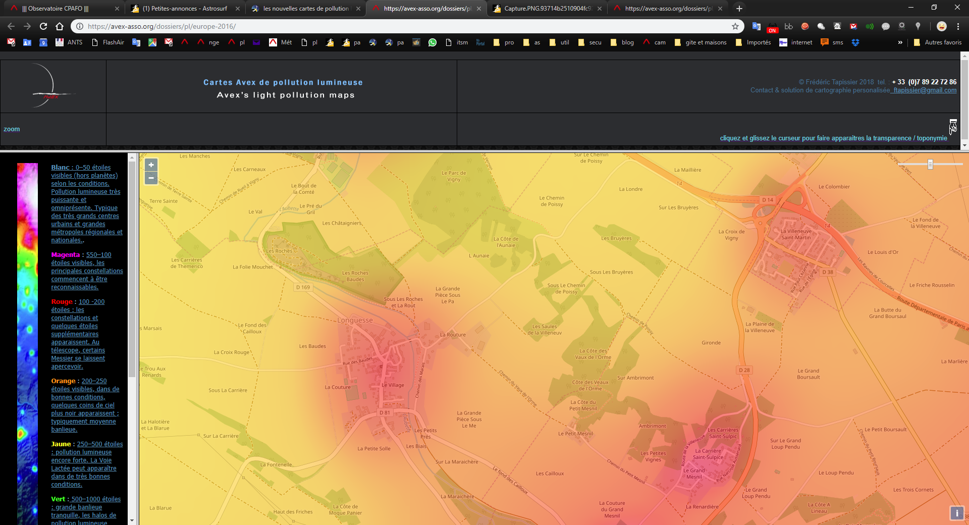

suite à un changement d'un extreme radicalité dans la politique de google concernant l'utilisation de googlemap (il faut payer 200€ par  mois) j'ai été contraint de refaire toute les cartes de pollution lumineuse et le systeme de publication qui va avec
ce gros travail est désormais terminé, le fond de carte est OpenSTREETMAP
C'est encore bricolo bricolette mais c'est utilisable. cela sera renforcé avec d'autre fonctionnalités et d'autres cartes sur le même principe.
les carte astrophoto et LED vont suivre
je n'ai pas un confiance aveugle en OSM je cherche don des solutions plus pérenne, mais pour le moment c'est tout ce que je peux proposer
 voici le nouveau lien :
https://avex-asso.org/dossiers/pl/europe-2016/
merci de m'indiquer si vous rencontrez des difficultés

je ne suis pas sur de comprendre :
la j'ai zoomé pas mal : les cartes son nettes
la couche de pl est floue...car la pollution lumineuse est par nature un phénomène diffus (c'est sur le ciel que la cartes rendent compte de la pl, pas de la pl au sol) ou je ne t'ai pas bien compris ?

Précautions d’ interprétation
La carte n’est valable que pour un cône zénithal de 50 ° (c’est à dire par rapport à la verticale d’ un lieu donné), et ne rend pas compte des effets de la pollution lumineuse à l’horizon.
Pour considérer les valeurs indiquées sur la carte, il est entendu que l’observateur ne doit pas se trouver directement exposé lui-même à une source de lumière directe, et qu’ il se trouve depuis vingt minutes -au moins- à l’abri de toute source de lumière directe.
L’exactitude des données n’est pas garantie : les valeurs sont indicatives et obtenues par le seul calcul, et non basées sur la réalité. Des phénomènes très localisés, comme l’éclairage de monuments ou d’édifices publics, ou au contraire l’extinction des luminaires passé une certaine heure, peuvent fausser localement les données. Cette carte rend compte de la pollution lumineuse pour 23 h, l’hiver, avec un taux moyen de 85° d’humidité.
Les grandes routes (nationales, autoroutes), de par le passage des voitures et de leurs propres éclairages sont systématiquement comptabilisées comme source de pollution lumineuse, par ailleurs, l’éblouissement provoqué par le passage d’ une voiture peut ruiner pour au moins 20mm la vision nocturne de l’ observateur et partant, la qualité du seeing local.
Les zones aquatiques ne sont pas à prendre en considération : la propagation des halos lumineux a été volontairement très fortement atténué au dessus des mers, et ce, dans un souci de clarté. Ces cartes rendent compte des zones urbaines, ZA, ZI, zones pavillonnaires, ports, aéroports, certains aérodromes, routes principales et certaines superstructures (grosses centrales nucléaire notamment).
L’altitude joue également un rôle majeur sur la propagation de la pollution lumineuse : plus l’observateur est situé en hauteur, moins la propagation de la diffusion est importante. Ainsi, une ville située en contre bas d’ un point d’ observation établi 1000m plus hauts affectera beaucoup moins la qualité de l’air pour l’observateur que si ce dernier était en plaine (au même niveau que la source polluante). Les effets de l’altitude sont semi-logarithmiques : à ce titre, les milles premiers mètres sont un facteur déterminant sur la qualité de l’air

non les calcul se base sur le taux d'artificialisation des sols. car si on  utilise le principe de densité, une centrale nucléaire, un aéroport une zone industrielle sont par nature inhabité, donc.. "eteinte"
