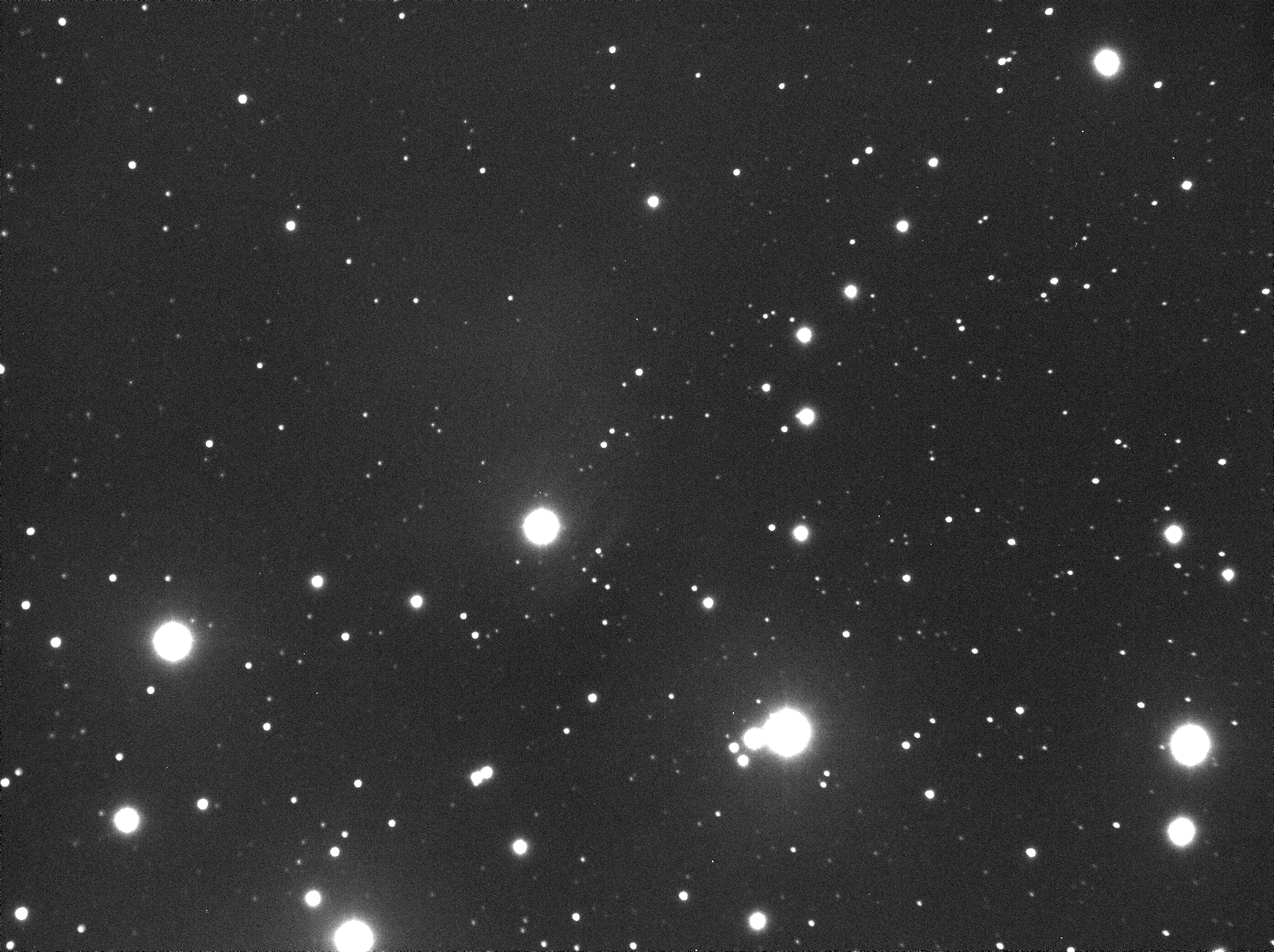

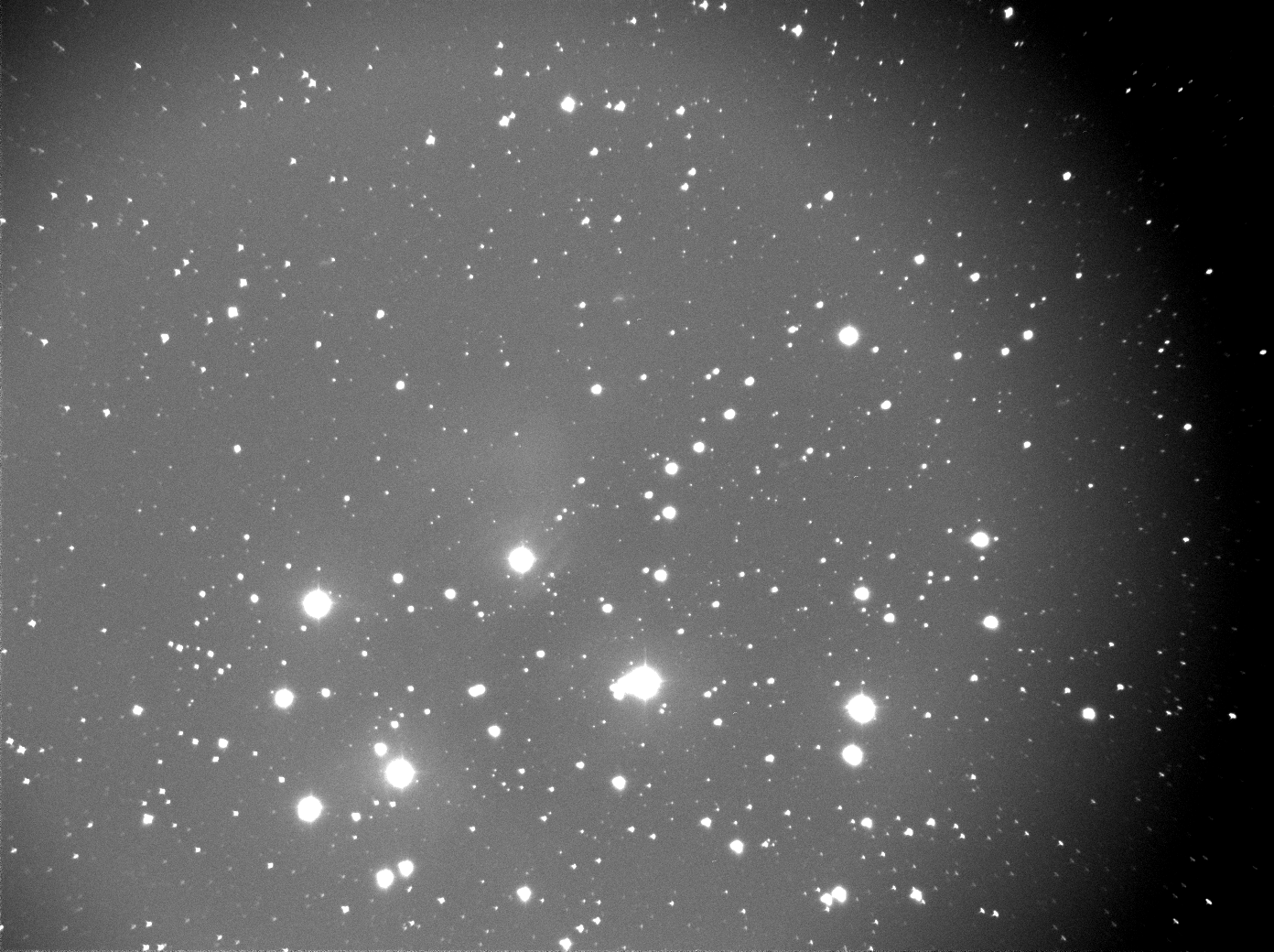

Pour t'aider et te donner une petite idée
j'avais fait un test il me semble que c'est sur la 70/420 attention quand meme c'est a l'infinity mono
70/420 cible M45 100 secondes total
Meme chose avec réducteur de focale   X0.5 Keppler (25e chez pierro) 100s total
Bon ok c’était mes débuts c'est degeu degeu j'ai raté le réglage de l histogramme sur la 2eme  mais c'est plus "rapide " avec le réducteur on sent un peu de coma et un petit bleme de tilt.
C'est quand même bien crado mais si ça peux t'aider un peu
Ouki

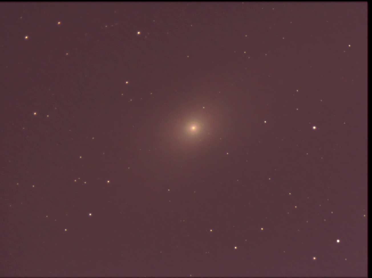

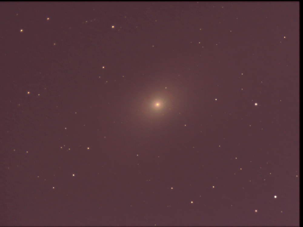

Merci de vos réponses. Pour M31, ça donne ça au bout de 4 mn de stacking à G=400, j'ai tenté plus, mais comme le rapport S+B/B diminue de moins en moins au
fur et à mesure des pauses, il me faudrait 16 mn pour le baisser encore de moitié, et là, ce n'est plus du VA.
Je n'ai pas changé de cible car depuis un peu plus de 40 ans que je fais de l'astro, (avec quelques pauses), c'est l'objet céleste qui me permet le mieux
d'évaluer un instrument. Un peu comme un coup d’œil à la Voie Lactée et le nombre d'étoiles visibles de la Petite Ourse pour évaluer un ciel.
