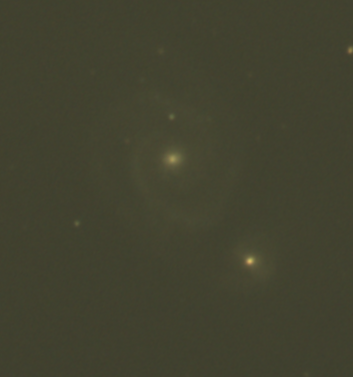

Un petit test avec sharpcap et zou je passe sur AltairCapture et là ça se passe tellement bien que je save tout en *.fit
(en me disant que je ne perdrait pas les 12 bit)
Et la j'ouvre une image sur gimp (2.10)
Mais elle est ou ma belle M13 ???????
Bon tant pis pour mes belles photos (😁) , en Visuel tout court on n'en pas de toute façon mais quand même , j'ai l'impression de mettre fait cambriolé ......
en bonus un exemple sous sharpcap (mais avec le orange du coup)
A bon entendeur, fuyez le format tips sur altaircapture.

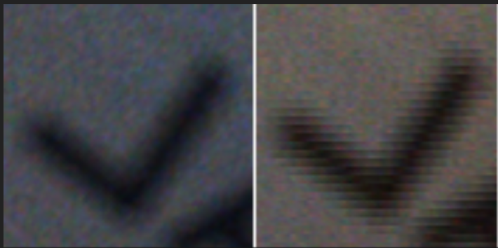

La même image, à gauche l'original (en tif) et à droite la version fit, les couleurs ne sont pas justent et il y à un effet de cisaillement.

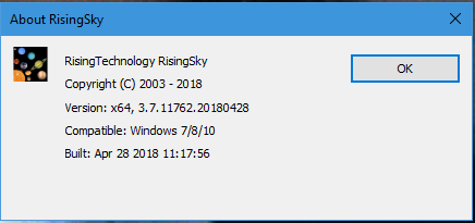

Je ne sais pas si c'est pareil sur AltairCapture, voici ma version de soft

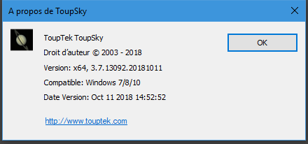

j'ai même essayé ToupSky qui la version ToupTek du projet commun avec AltairCapture (mais bridé sur le matos) qui à la même release que le dernier AltairCapture et idem ....
