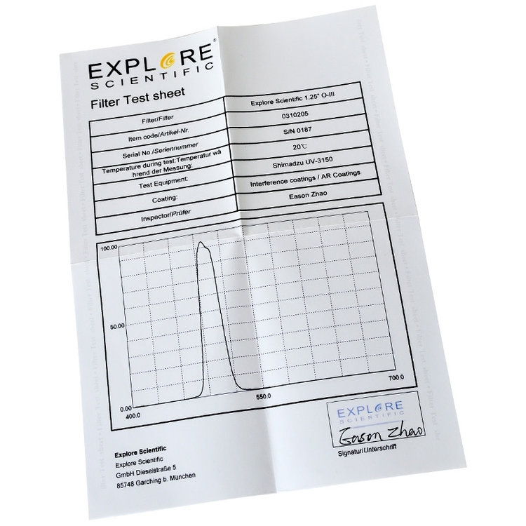

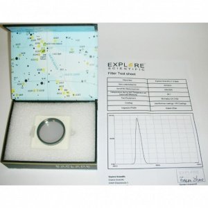

Plus c'est cher, plus on a de chances d'avoir une filtre avec une bande passante étroite mais avec encore un bon taux de transmission. Le problème est qu'une petite différence d'épaisseur fait bouger la bande passante, et si elle est étroite elle risque alors de "rater" les lignes de transmission (en OIII il y en a 2, et sur les Baader il n'est pas rare de déjà ne plus transmettre totalement la moins importante).
Regardes les deux ES ici:
Le premier ne transmet pas l'OIII primaire à 501nm complètement mais est très "raide", le deuxième rate la bande passante secondaire à 496nm et est très large dans le jaune (pas glop).
Bon, pour le prix, c'est bien mieux que rien, mais çane vaut pas un Astronomik ou un Lumicon.
