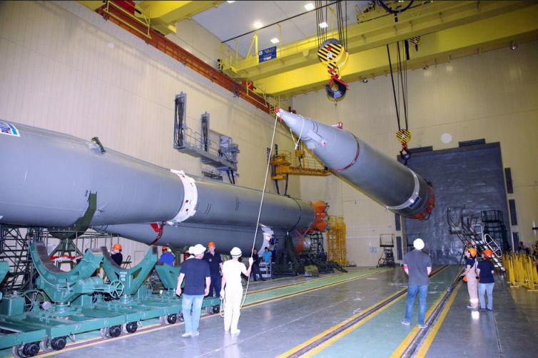

D'après ce qui commence à être su - avec toutes les précautions qu'on peut prendre en attendant confirmation - il y aurait eu un incident au cours du montage de ce booster sur le core central (2ème étage suivant la nomenclature russe) du Soyouz dans le bâtiment appelé MIK. II aurait été déplacé sous une élingue (procédure normale) et aurait subi un choc sur sa pointe. (l'image pour illustrer ne correspond pas à ce modèle)
Apparemment cela n'a pas été considéré comme grave et le montage s'est poursuivi, le bout conique s'insérant dans un logement. Et les opérations ont été conduites normalement jusqu'au pas de tir et au top de lancement.
C'est au moment de la phase de largage des quatre boosters que l'anomalie s'est concrétisée. Il y avait un décalage léger de la pointe dans son logement, et un capteur de décrochage  dans cette zone a mal fonctionné (ou pas du tout ?). Or ce capteur déclenchait une vanne libérant un reliquat d'oxygène dans le booster. Et ce jet d'oxygène provoquait l'écartement du booster du 2ème étage qui continuait à pousser. Le booster a alors heurté le second étage et perturbé sa ligne de direction et sa poussée (je ne sais pas les dégâts exacts qu'il a subi, peut-être la tuyère du moteur détruite ? peut-être un réservoir percé ?)*.

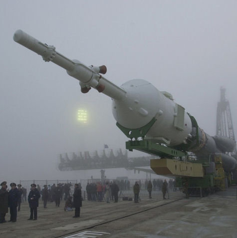

Le système d'extraction de la capsule a effectivement bien fonctionné. Il faut rappeler que c'est un système complémentaire de la "tour d'éjection" puisque dans le scénario de l'accident, elle avait été larguée avant le choc créé lors de l'éjection défectueuse du booster. Un système "ceinture et bretelles" pourrait-on dire, pour couvrir les différentes situations qui peuvent se rencontrer.
La tour d'éjection d'un lanceur Soyouz :

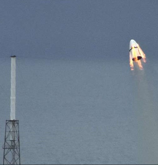

Assurément un même souci de précaution  est mis en oeuvre sur les deux capsules américaines (Crew-Dragon et Starliner) sous le contrôle de la NASA. Avec une technologie différente lors de la première phase du lancement puisque ce sont des moteurs "pousseurs" * qui ont été retenus pour éloigner la capsule du corps du lanceur en cas d'anomalie.
* moteurs Dracos pour la capsule de Space X, moteurs d'Areojet-Rocketdyne pour celle de Boeing
Essai d'extraction de la capsule Crew-Dragon (sous la poussée de quatre Dracos) :

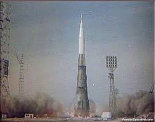

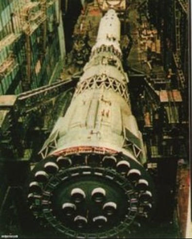

A noter que dans ce livre, on trouve aussi des infos sur les tentatives infructueuses (4 échecs) de faire décoller la fusée lunaire géante russe N1 (110 m de haut), ce qui a scellé la fameuse course à la Lune. C'est hors sujet .... mais .... un peu d'histoire
un premier étage équipé de 30 moteur NK 33 .... un défi monstrueux pour l'époque, Korolev n'avait pas froid aux yeux .
  Citation
Les trois étages Block A, B et V utilisent des moteurs kérosène et LOX. 30 NK 33 de 150 tonnes de poussée équipent le block A (24 + 6) et fonctionnent 600 s, 8 NK 43 de 175 tonnes de poussée équipent le block B (6000 s) et 4 NK 39 de 45 tonnes équipent le block V (1200 s).
