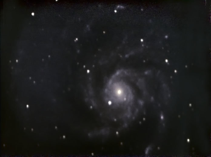

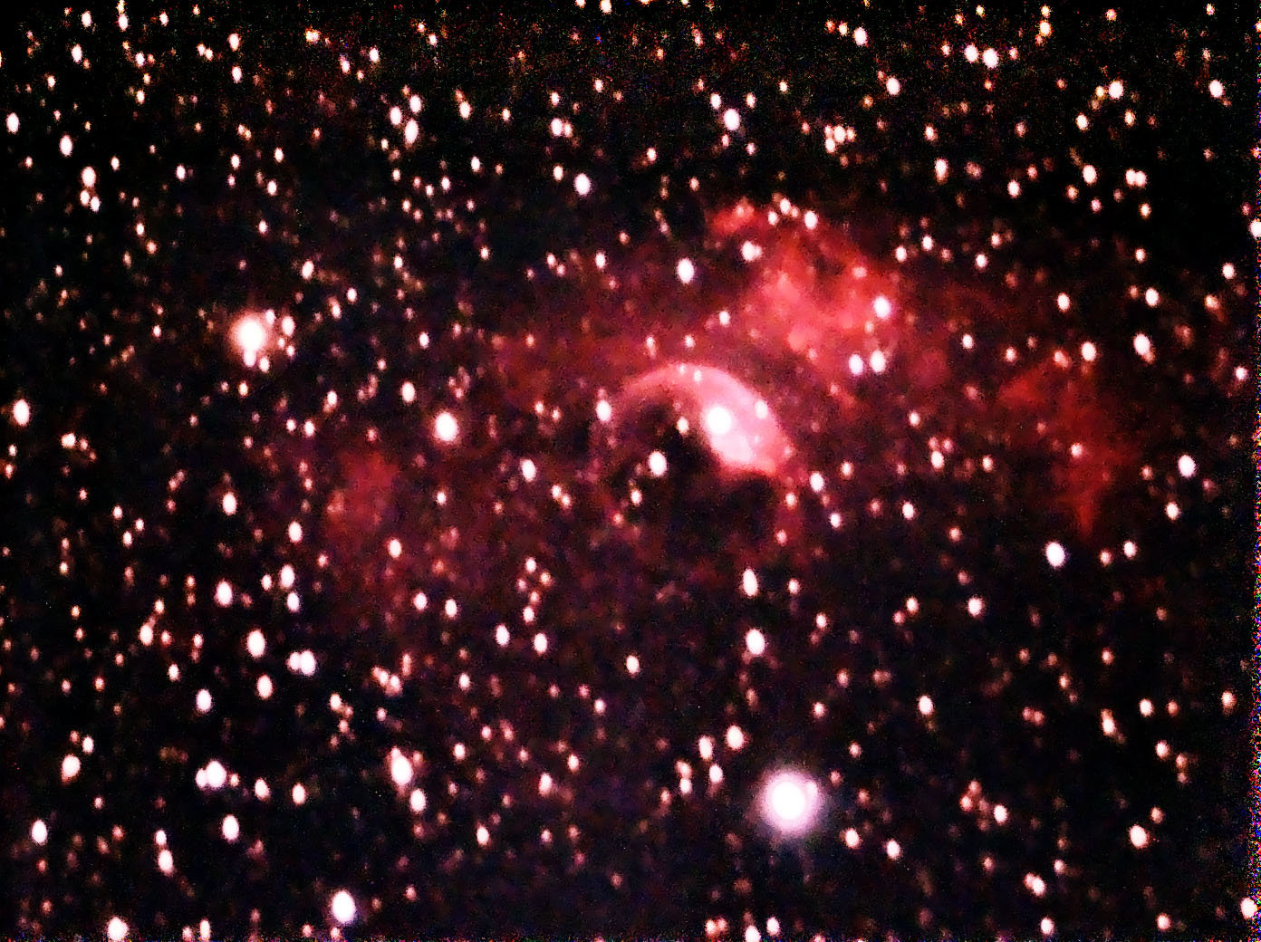

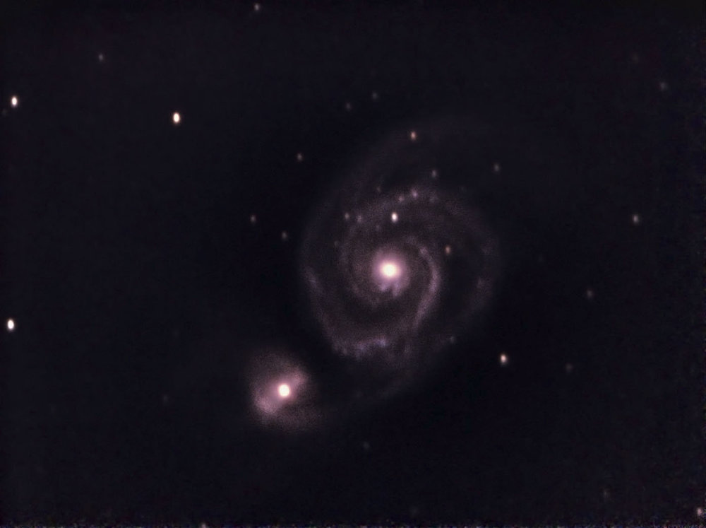

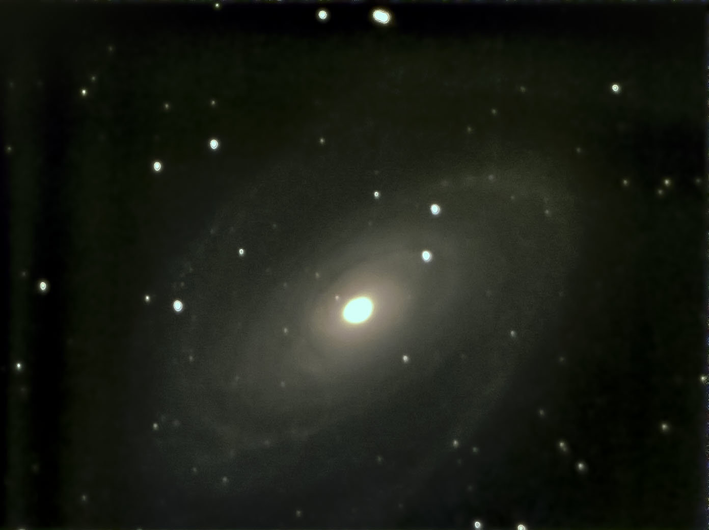

Bonjour, débutant dans l'astronomie amateur, j'ai acquis un Celestron Nextstar 8SE ainsi qu'une caméra Atik Infinity Couleur. Je me suis pris au jeu (ou au piège) de réaliser des photos et, évidement je me trouve coincé par le suivi de ma monture azimutale. Avant de me lancer dans l'achat d'une monture équatoriale, je me demandais si je ne pouvais pas tenter un autoguidage avec un diviseur optique et une caméra planétaire, sachant l'efficacité du soft infinity à corriger et empiler les images. Je ne compte pas excéder 45 secondes de pose, mais au moins, durant ce temps de pose, je voudrais éviter le bougé de guidage. Qu'en pensez vous ?
Pour illustrer ce que je parviens à faire actuellement, voici quelques photo dont vous apprécierez certainement les imperfections.
Avec mes remerciements.
