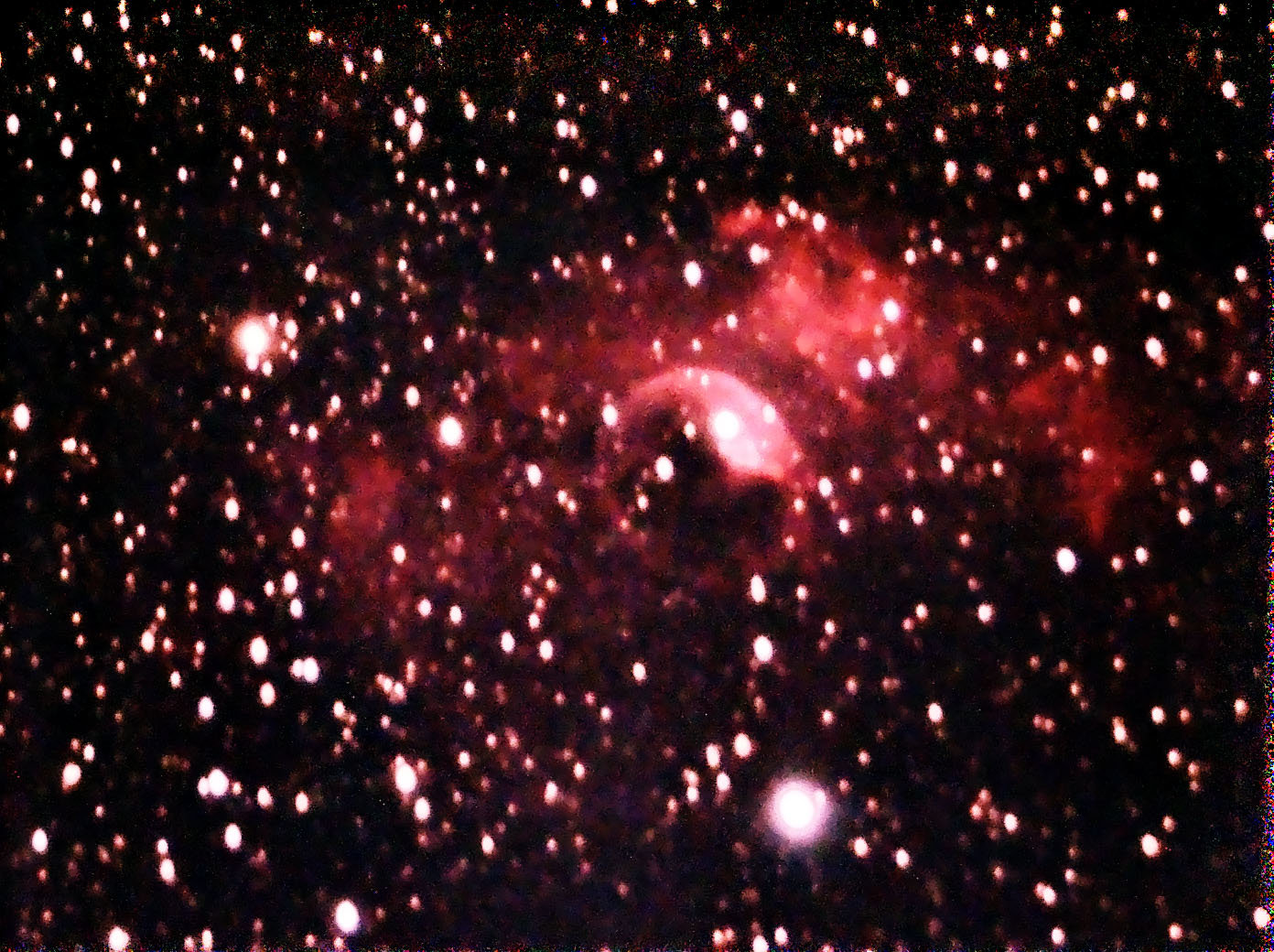

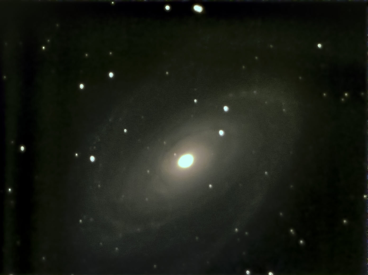

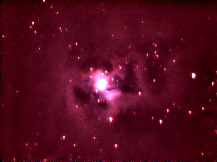

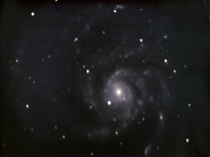

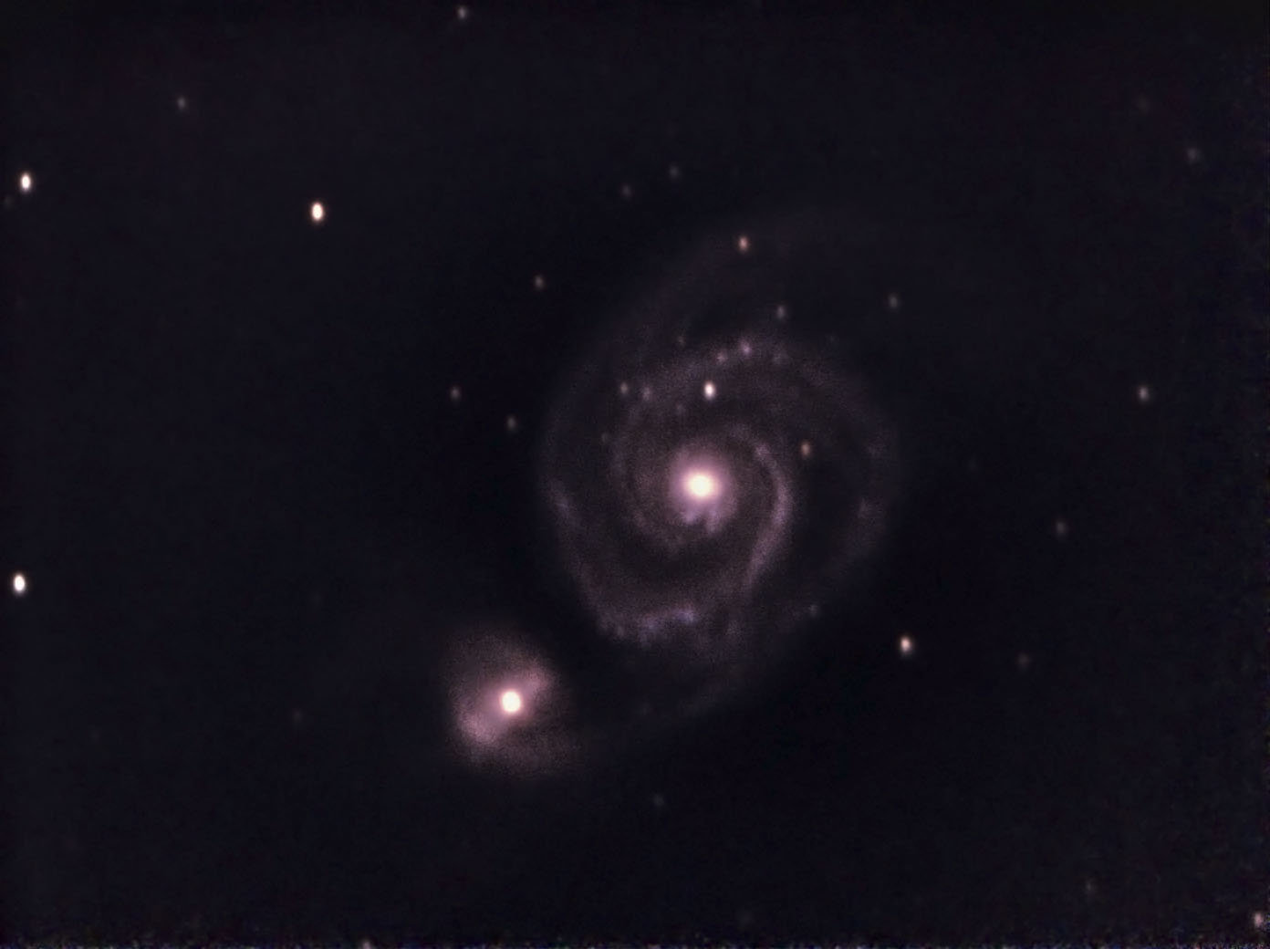

Bonjour je viens de débuter en astro avec du visuel assisté. Mon equipement: c8 nextstar 8SE et atik inifity color. Voici mes premières photos. J'aimerai avoir vos critiques   remarqués et conseils avisés.
Merci

Ha que j'adore ce tube!!!!!
Ta nébuleuse de la bulle est vraiment bien! c'est peut être ma nébuleuse préférée avec M16!!
Par contre ne je vois pas quelle est la 1ère nébuleuse ?
Tu n'utilises pas de réducteur de champs ?

Bonjour, de retour à la maison je peux maintenant vous donner des détails sur les photos, dans l'ordre sur C8 avec réducteur de focale 0.63
C4 23x30
M81 -> oublié de noter
M51 98x15
C11 54x15
M101 364 x 10
