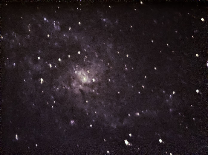

Voici une nouvelle image de M33 100x10 cette fois, prise ce week-end... En attente de commentaires, critiques, conseils...
C'est bon ça y as du signal on est a 16 minutes mais quel dommage que les détails soit mangés par le manque de mise au point.
Utilise un bathinov tu vas voir tu vas y gagner.
Si cela ne te derange pas pourrais tu rajouter dans ton profil dans la case matériel ton setup:
optiques/cam/monture ca nous aide beaucoup on commence a etre nombreux c'est pas simple d'analyser.
Ouki
Invité ouki
Je vais ye repondre.
Mais avant tout reprenons
c'est bien un c8 que tu as ?
Tu utilise un réducteur ?
Ta monture est en altazimutal c'est bien ça ?
Tu vois pas évident de répondre sans toit les éléments.
Ben les photos manque clairement de mise au point sur ta première serie 3 sont presque nickel.
La sur ton image c'est bien visible si tu agrandit c'est encore plus flagrant et c'est bien dommage car il y avait pleins mais vraiment pleins de détails sur ton image .
Attendons ton bathinov commence a regarder comment cela fonctionne.
Invité ouki
Je reviens oui tu as une infinity couleur.
Aprend a utiliser fwmh filter règle bien le seuil de rejection.
Il suffit d'1 image "bien pourrie " pour dégrader toute une pile même de 100 c'est dommage ....

Alors en fait 2 blemes mise au point et suivi
Cool pour la mise a jour .
C'est plus clair je suppose que tu as utilisé ton reducteur ce qui doit nous faire sauf erreur 1260 de focale.
C'est beaucoup pour un suivi altazimutal 10 secondes
Alors vérifie tes images tu as les originaux prends des étoiles et zoom a donf si tes étoiles sont bien rondes ponctuel c'est bon.
Si elles font des traînées ben c'est que tu depasse les capacités et tu réduit ton temps unitaire.
Avec l'expérience ce test est a faire avant de lancer l'empilement 》déterminer les limites du suivi a faire pour chaque cibles ca prends 30 secondes maxi résultats garantie.

Ok, je comprends, merci. Prochaine observation, je lance le temps de pose et je regarde la forme des étoiles en zoomant. Par contre, la forme ovale n’apparaît qu'avec le nombre de stack, au bout d'un long.... très long moment, et trop tard pour recommencer. Alors ce que je fais, c'est d'enregistrer les fit au fur et a mesure. Puis ensuite, à la maison, j’enlève du répertoire les pose floues ou qui ont bougées. Puis le relance le stacking avec le soft infinity en replay sur les bonnes images. Mais qu'elle frustration de voir à quel point la plupart de mes images sont floue. Malgres tout le soin que je porte à la mise en station de mon trépied, j'ai l'impression que quand je met le tube, la monture fléchie. Dans ces conditions je ne vois pas comment le suivi peut être bon.  On voit  je pense le mouvement périodique de la denture de la monture. Tu va me dire de passer sur une monture équatoriale j'imagine. sniffff
Mon ciel est pourri, je suis dans la banlieue Genève, avec Genève au sud-est et le jura du coté opposé. C'est pour ça que je vise M51, M101, c'est le coté le plus noir du ciel.
Tu me conseilles de réduire mon temps de pose et d’augmenter mon nombre d'image. Mais est ce que 3 poses de 10s valent 1 pose de 30s une fois l'empilement fait ? En meme temps, tu as raisons, la photo de M33 parait un peu plus nette.
Merci pour tout tes conseils, j'ai hâte de m'y remettre. Tu as raison, ces dernier temps j'llais dans la direction d’augmenter mes temps de pose, mais ma monture ne le permet pas. Mieux vaux voir court, mais avec plus d'image. C'est passionnant... J'en rêve la nuit...

1 prend 1 images disons a 5sec puis une a 8sec 1 a 15 sec et une a 20 ouvre tes images et détermine la limite ou les étoiles vont commencer a faire un filé.

Attends attends tu vas trop vite la dans cette citation y as des trucs a revoir tu te complique la vie et tu pose plus de questions que je ne puisse taper de réponse  lol....
Invité ouki
La ce que tu propose serait réalisable mais c'est un traitement inutile.
Raisonne réglage fait des test sur les étoiles a côté de tes cibles pas en fits hein....1 seule image par tranche 5/8/10/12/15/20 sec analyse le filé.
Aller gromosodo tu dois pouvoir faire de 5/7/10/12 secondes(en tout cas c'est ce que je tenteraisa ta place )
perso je suis en mono je dépasse rarement les 10 meme en equato .
Oui enfin presque mais a 30 sec y as du bruit en plus alors ca sert a rien.....de monter 》bruit et filé sont nos pires ennemis.
