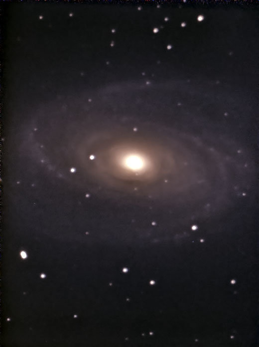

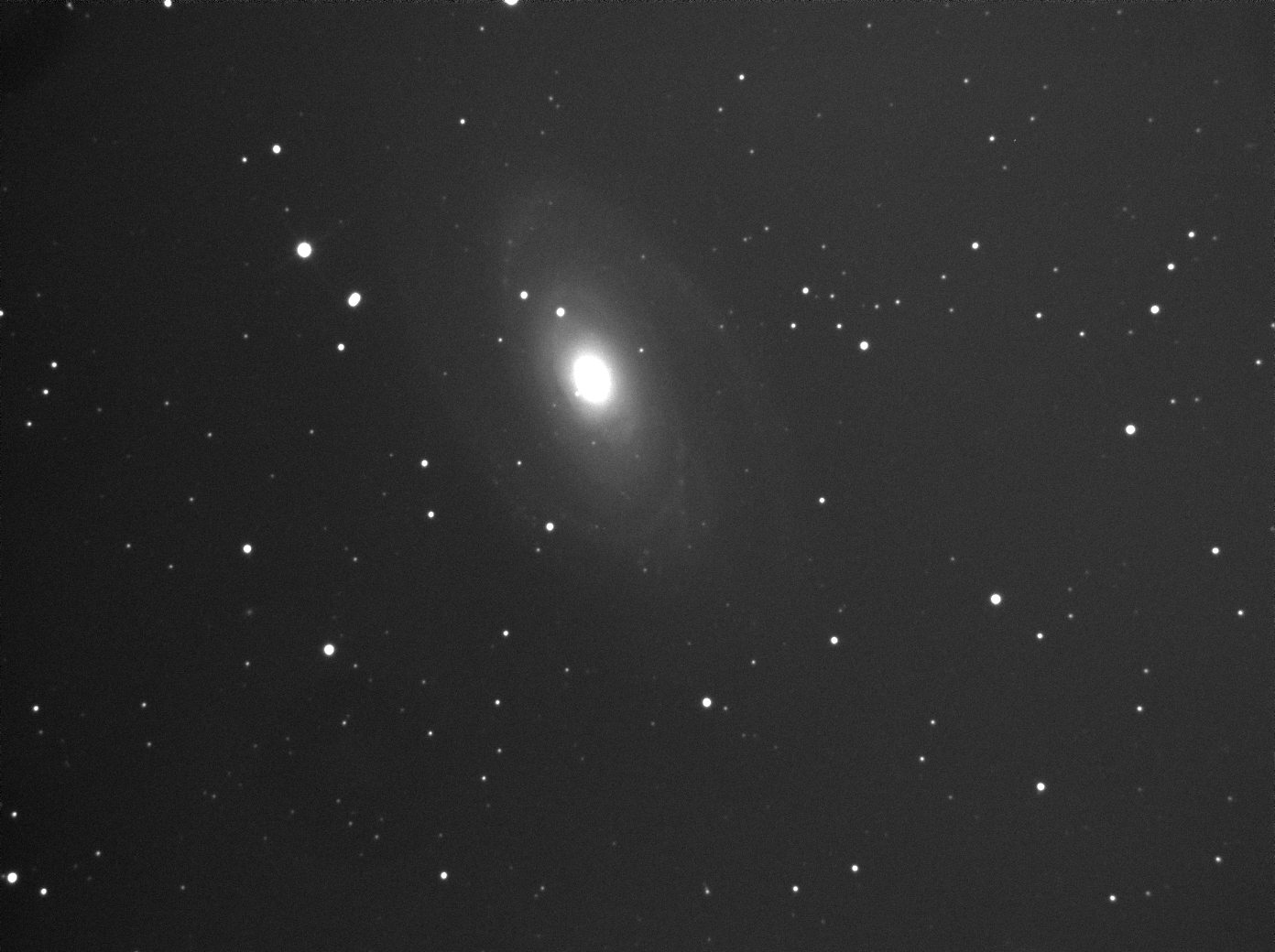

Le 15/10/2018 à 22:35, Astronoseb a dit :
Voici M81 20 x 30 faite aussi ce week-end.
 Je me permet de te joindre une de mes observation de M81 a l'atik mono
(à mes débuts 4 eme séance) pour que tu puisse comparer.
Par contre je ne sais plus quel télescope mais tres certainement a F5 soit 150/750 soit 200/1000.
Tu vois la différence au niveau mise au point.
Pour le temps total c'est sensiblement pareil +/- 600 sec
Par contre surprenant tu as + de signal :b: en couleur certainement les conditions météo/seeing et petite erreur de ma part sur l'histogramme il n'y as pas assez de détail.
sur le tienne on vois bien le filé d’étoiles dommage.
En tout cas c'est une bonne camera même si je la trouve chère.
Tu es sur la bonne voie .
ouki
Ah oui, effectivement, il n'a pas photo, c'est le cas de le dire. Donc il me faut améliorer la mise au point -> masque bahinov et le suivi avec réglage de l'heure plus juste; puis réduire le temps de pose pour ne pas être trop pénalisé par le suivi de ma monture azimutale et augmenter le nombre de prise.

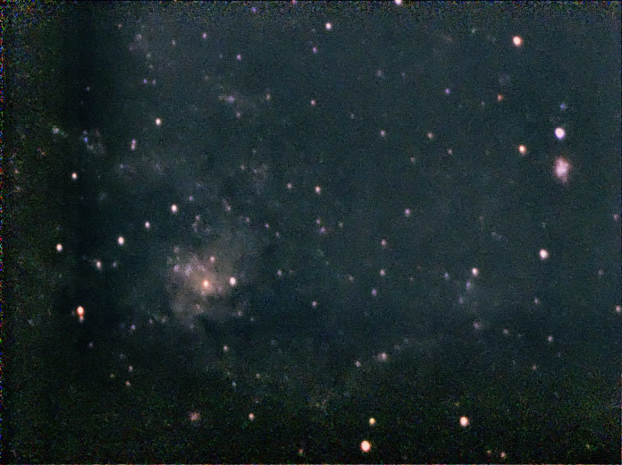

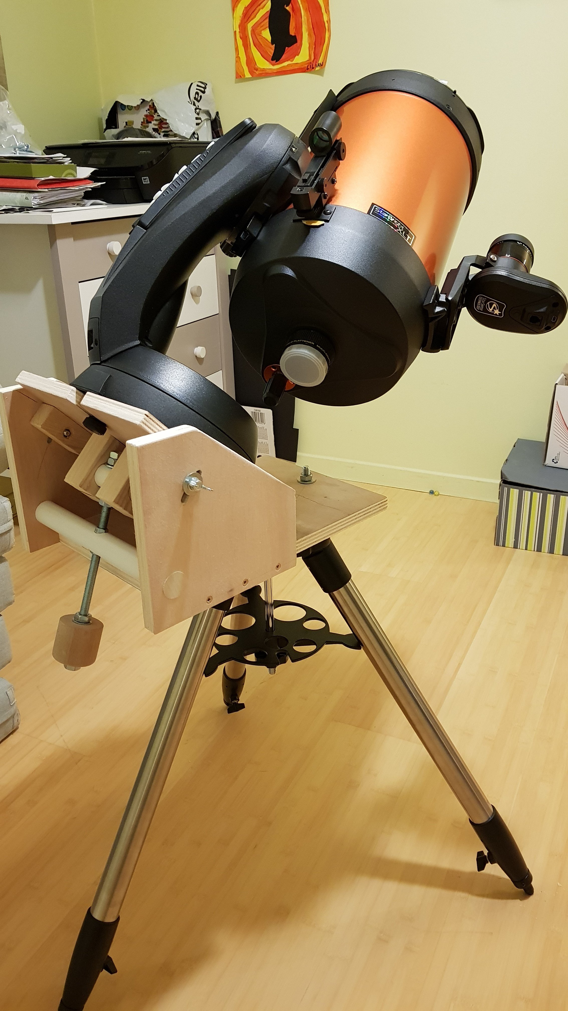

Ouki
Comme promis, une photo réalisée avec vos conseils. Masque Bahtinov et 417 poses de 6 secondes  sur M33. Sélection des poses avec un seuil max de FWMH à 6. Ne jugez pas la qualité de M33, car le ciel était pourri: pleine lune quasiment à coté, brume et Genève pas loin. Par contre, est ce que ma mise au point est meilleure avec le masque ? Je crois aussi avoir pas mal diminué le filé des étoiles grâce aux temps de pose plus cours.
Ensuite, voici 2 photos de mon wedge artisanal que je compte essayer dès que les nuages seront partis.
Avez-vous un avis sur ce type de transformation.

Invité ouki
il y a 45 minutes, Astronoseb a dit :
😲ca fait beaucoup. ....
Bon moin de filé  mais il manque un petit quelque chose ...peut être mise au point.
Y avait 'il des images rejetées ?
En tout cas c'est mieux.
Tain T'es un as du bricolage
Ouki
Oui, je sus d'accord avec toi, l'image n'est pas encore super. Il faut que je réessaie une nuit avec un bon ciel.. Là, avec la pleine lune et la brume, c’était un peu peine perdue.

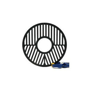

Invité ouki
Donc c'est celui ci donc aigrette du milieu mobile
Farpoint-Masque-de-Bahtinov-pour-Celestron-C8-et-EdgeHD-8.jpg.b0997086b9e000d91c80613da773e7cf.jpg
Conseil quand tu fait la focalisation fait un zoom c'est plus efficace. Plusieur aller retour de réglage pour trouver un juste milieu.
On vas travailler le fhwm etvvjufd ensuite avec infinity
