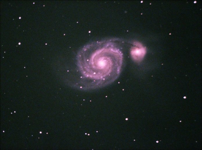

Cela faisait longtemps que je n’étais plus sorti. Mais cette semaine, une petite trouée nuageuse m'a permis d’essayer mon Wedge Artisanal. Apres 3 heures de galère à me repérer dans le ciel qui a bien changé depuis la dernière fois et à me familiariser avec la nouvelle méthode d'alignement du starsense avec le wedge, voici donc une vue de M43 200x2, vite fait histoire de dire de ne pas avoir passé la soirée à régler le matos. En espérant vos commentaires.
Modifié par Astronoseb
Pas mal ! Tu peux probablement un peu plus tirer l'histogramme vers le haut pour récupérer de la dynamique, "désaturer" tes étoiles et le centre de la nébuleuse, et éventuellement poser un peu plus que 2s si ton wedge artisanal tient ses promesses ?

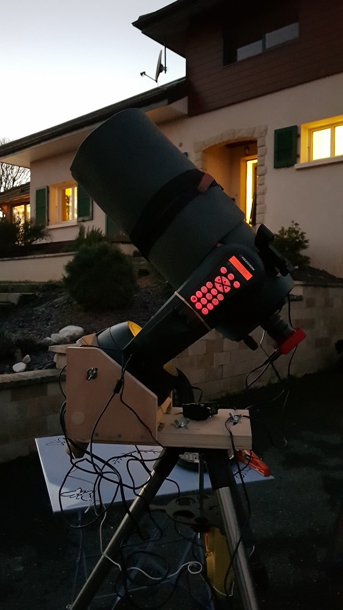

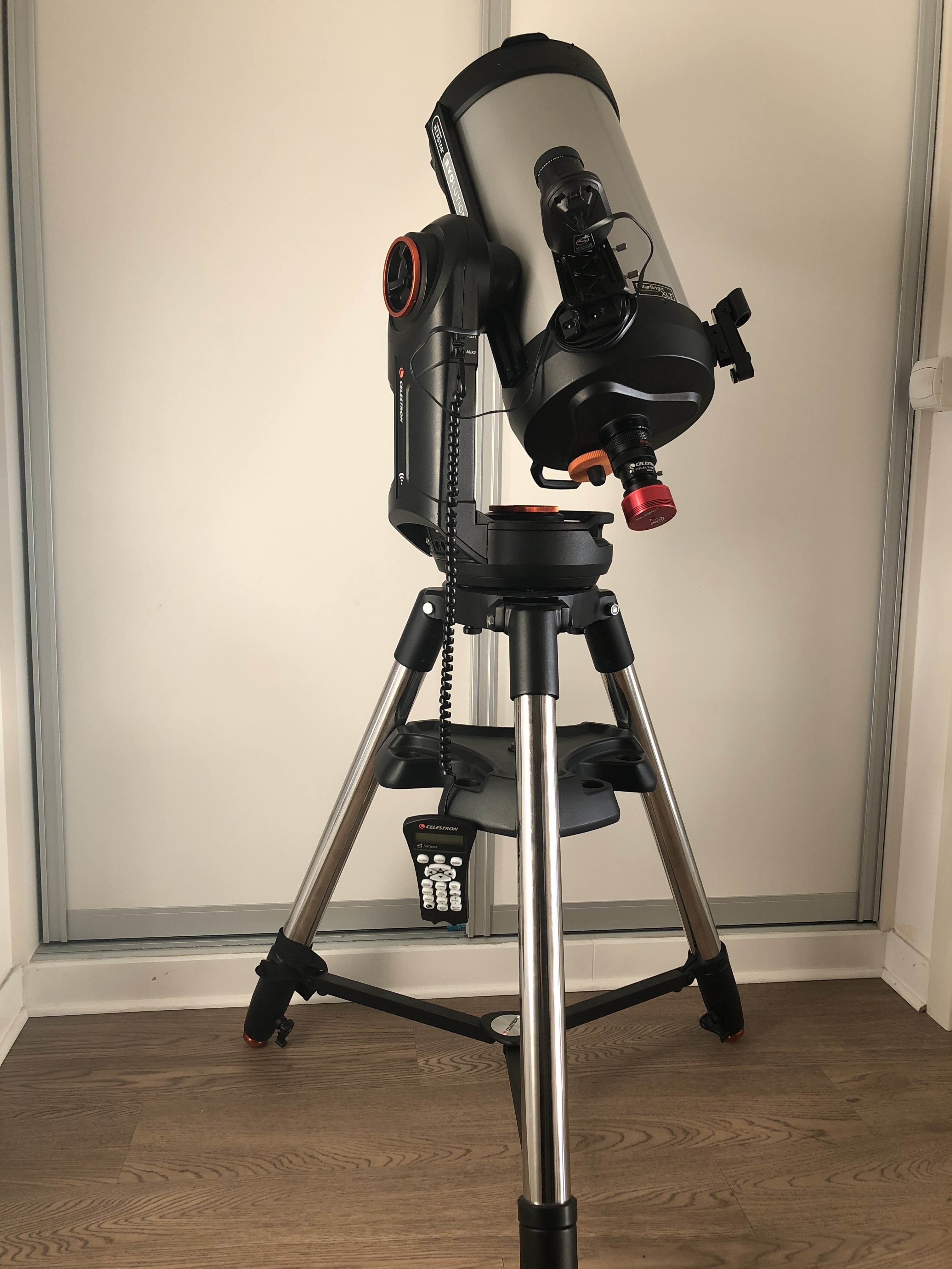

Je me rends pas vraiment compte... Tu as une photo du matos ?
J'avais un peu zappé, désolé. Rien que du très standard en fait pour ce setup, un C925 classique sur monture Evolution sans wedge, un trépied de CPC (plus lourd et plus stable que les trépieds livrés habituellement avec les C6/C8), un Starsense, le réducteur Celestron et une ASI183MC ZWO. J'ai tendance à régler l'équilibrage du tube pour qu'il soit légèrement plus lourd du nez, ce qui permet aussi de pointer assez haut en élévation sans que la caméra se crashe dans la base de la monture. Si je pointe plus près de l'horizon, je recule un peu le tube pour éviter que le nez soit trop lourd.
J'ai aussi imprimé en 3D un gros bouton de focus pour me faciliter la tâche, bien visible en orange.
Ceci étant dit, en revoyant tes photos, je me suis rappelé que tu as une monture Nexstar standard (SE ?), dont la conception nécessite un peu de manip pour que le suivi soit précis, surtout sur un wedge où les poids sont bien excentrés.
Si tu ne l'as pas déjà fait, il faut absolument régler l'anti backlash, c'est le grand classique pour ces montures. Le plus simple est de le faire de jour. Je crois me souvenir que sur ta monture il y a 4 réglages à faire (azimut positif et négatif, idem pour l'altitude). Le principe étant de viser un objet lointain et assez étendu, de faire des aller-retours répétés en observant ce qu'il se passe sur un axe (par exemple l'azimut positif) à une vitesse relativement faible (genre 4) et de regarder si le scope répond immédiatement. Si ce n'est pas le cas, monter la valeur de l'antibacklash de 5 en 5 jusqu'à ce que ça soit satisfaisant. Refaire la même chose en observant le comportement pour la direction des azimuts négatifs, puis passer à l'altitude + et -.

DECEPTION, j'ai voulu profiter d'une éclaircie ce soir pour mettre en pratique tous vos conseils. Ciel clair ce soir, mais sol mouillé. Du coup, buée sur la vitre du C8, et de humidité partout. Alors je n'ai pas voulu prendre de risque et je suis rentré. Pfff, ça devient frustrant. Quels sont les précautions a prendre contre l'humidité ? Les cameras ou la monture ne doivent pas trop aimer ça j'imagine. Et pour le tube, on peut raisonnablement lutter contre la buée ? FRUSTRATION !!!

Hier enfin une nuit sans nuage (mais avec un quartier de lune et -5°C). J'en ai profité pour sortir le C8 et son wedge en bois artisanal pour tester l'alignement polaire du StarSense. Le suivi n'est pas encore parfait. Par contre, j'ai aussi testé mon anti-buée et la ceinture chauffante. Cette fois ca a fonctionné. Du coup, j'ai fait une prise de vue de M42. Total 1 heure de pose en 88x6 + 76x8, traité sous PixInsight. Qu'en pensez-vous ?
Merci d'avance pour les remarques, conseils, critiques...

Très belle photo... le centre n'est pas cramé :)
Tu peux nous rappeler ton F/D ? tu as un C8 je crois...

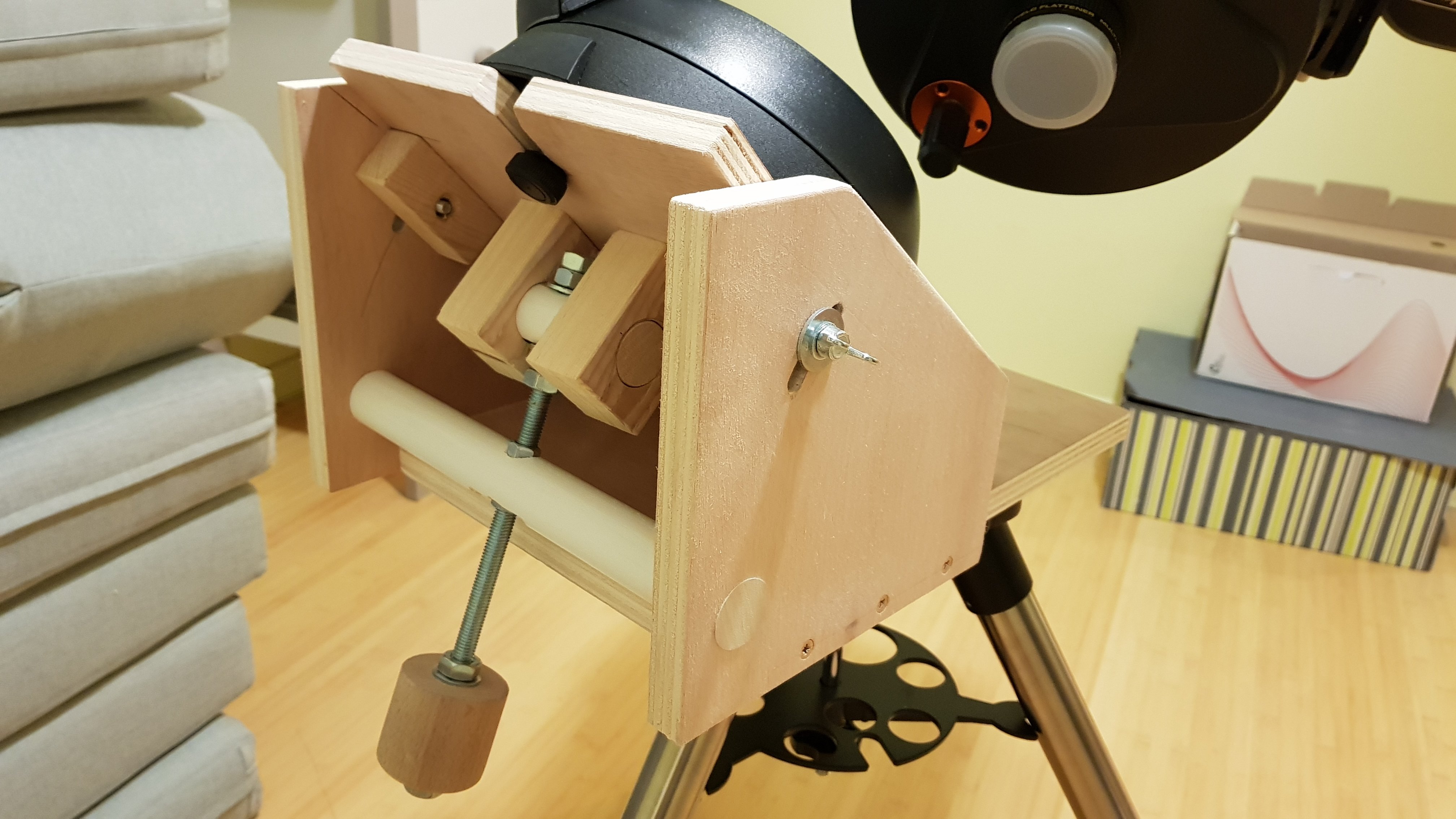

Le 31/10/2018 à 21:47, Astronoseb a dit :
Avez-vous un avis sur ce type de transformation.
Oui j'ai un avis
