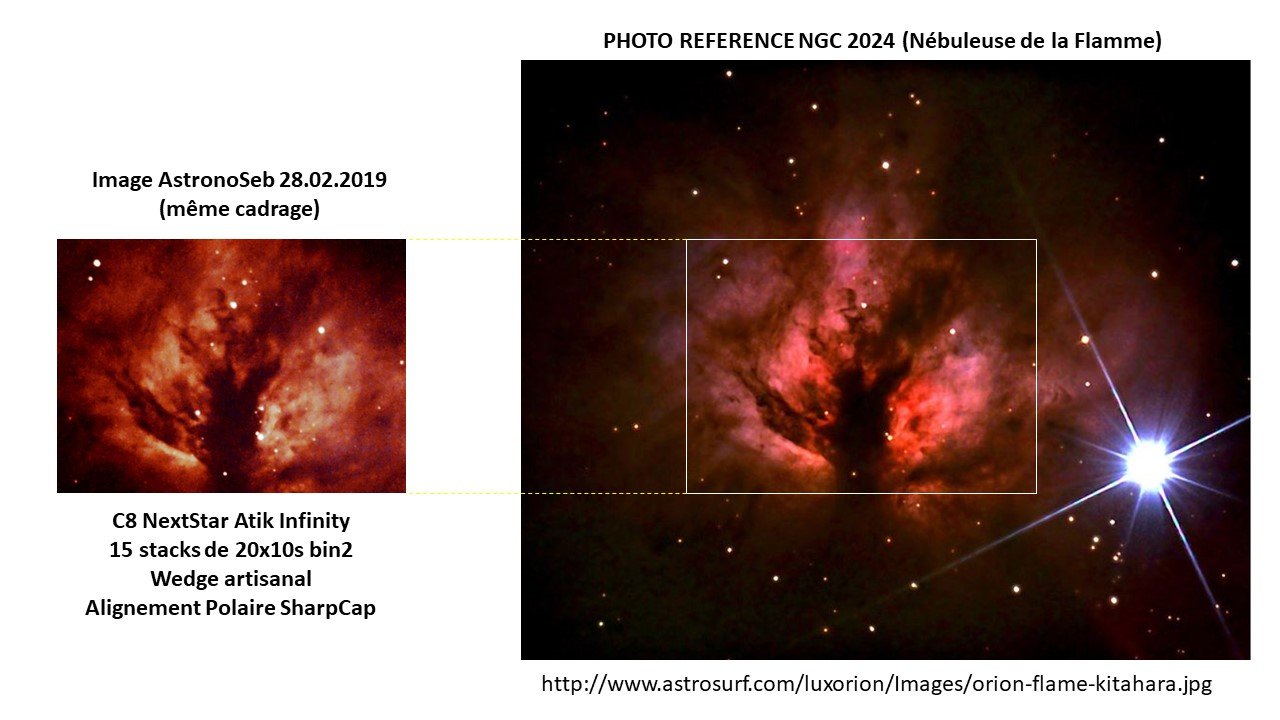

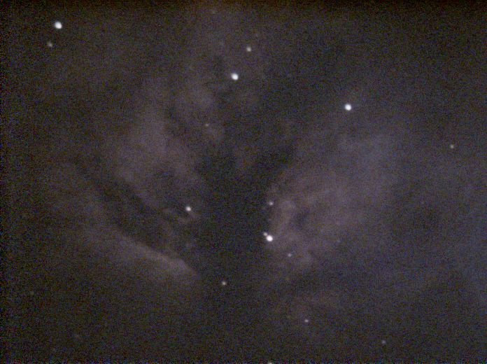

Edit: j'ai fait quelques mesures sur ta photo de La Flamme; tu avais mis le réducteur ? car je trouve une focale de 860mm et un champ de 34'x26'
Bonjour Pejive, merci pour ce retour. L'image a été croppé d'environ 15% au moment du post-traitement pour élever les erreur de superposition des images entres-elles. Oui, j'avais bien mis mon réducteur de focale. Est ce que cela peut expliquer la chose. Je peux envoyer ce soir l'image d'un stack pour voir...
Si tu mets l'image sortie du stack on pourra calculer plus précisément le champ.
Pour augmenter le champ  il faudrait essayer d'éloigner peu plus le capteur du réducteur, mais je crois que tu arrives déjà à la limite ;

J'ai réussi à passer ta première photo (C4) sur Astrometry.net.
Il identifie NGC7023  mais surtout donne le champ: 19,4'x14,5' (très petit) et l'échantillonnage 1,67"/pixel
J'avais déterminé à partir des coordonnées d'étoiles  sur la photo de La Flamme (ne passe pas dans Astrometry) le même échantillonnage, mais c'est ensuite que ma calculette s'est mélangé les pinceaux.:be:
Donc avec 19,4' pour 9mm de capteur la focale est de 1595mm ce qui ferait une réduction de l'ordre de 0,85 (environ) seulement.
Il faudrait que tu puisses éloigner le capteur du réducteur pour avoir une réduction plus importante et un champ plus large;
par exemple en rajoutant une bague de 40mm tu arriverais aux alentours de x 0,7 et jusqu'à  x 0,5 avec 80mm

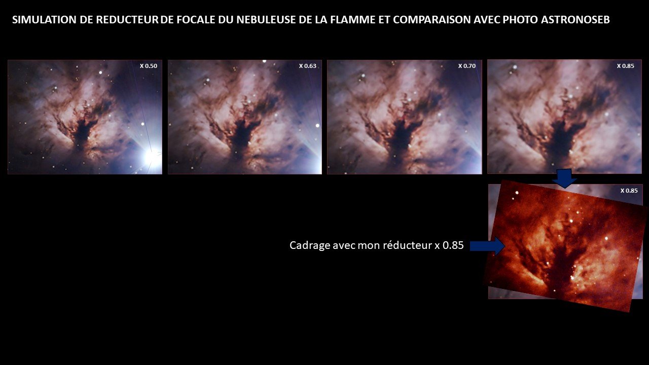

Ah génial ! Et merci beaucoup surtout ! Donc je ne suis pas au maximum de champ que je peux obtenir.  C'est une bonne nouvelle !
Est ce que tu saurais faite une simulation de champs que j'obtiendrai par exemple sur la même image, avec 0.7 et 0.5 au lieu des 0.85 actuels ?
Je te conseille stellarium, tu peux faire cette simulation...
il y a 46 minutes, Astronoseb a dit :
Au mieux tu peux espérer doubler le champ (vers 39x28') en reculant le plus possible le capteur.
C'est trop faible pour des nébuleuses étendues comme M42 ou la Flamme, par contre c'est bon pour la plupart des galaxies, les amas globulaires,...
Il va falloir expérimenter avec les raccords et  bagues allonges que tu pourras trouver.

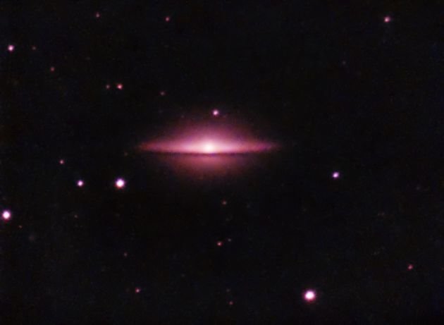

Bonjour à tous !
Voici M104 réalisée en bin2 sur 13 images de 15x15sec chacune, prises sur mon wedge artisanal., additionnées et traitées avec PixInsight. Alignement polaire avec méthode de King. Qu'en pensez-vous ?

Ben, moi, je pense. Je pense même très fort que c'est du tout bon! Tu es vraiment, et depuis le départ, dans l'esprit de
l'astronomie d'amateur, avec un superbe résultat. Une superbe image faite maison, avec un matos du même métal.
Merci du partage, et....Encooooorreeeeee!!!!!

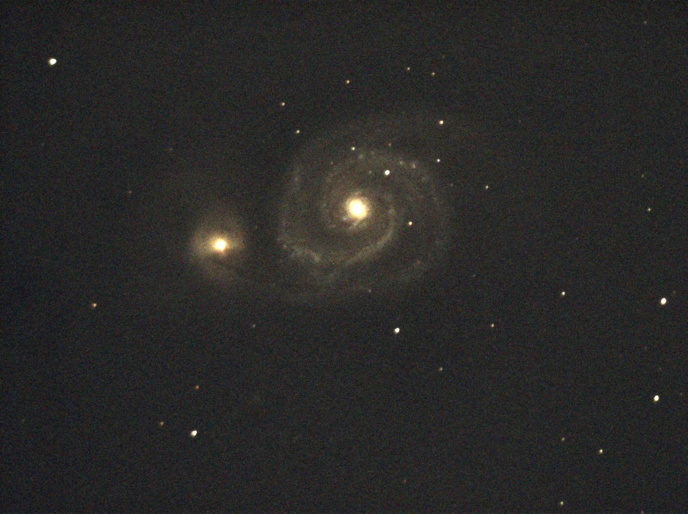

M51 pose de 45 secondes en bin2, en une fois (sans stacking). Pur VA, sans chichi, ni traitement. Juste pou essayer ma nouvelle monture EQ6R pro. Ça change de la monture du Nextstar.. .
A partir du moment ou tu empiles tes images (= stacking des poses unitaires) tu fais du traitement et donc de l'imagerie (tu augmentes le RSB sur l'image finale), ce n'est plus du VA au sens défini par les membres qui ont initié la démarche.
Oui si c'est du "one shoot" c'est du VA à mon sens, pas traitement statistique de l'image.
M51 est un objet lumineux qui se prête bien au one shoot VA
Très belle photo :D Bravo!!!!
