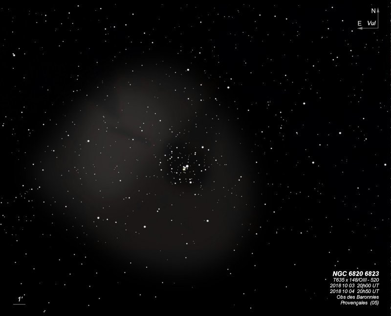

NGC 6820-23 dans Vulpecula est l'un des tous derniers objets que j'ai contemplés récemment au 300. Magnifique petit amas centré sur une sorte de quadruple très brillante (j'ai vu une composante bleutée l'autre jaune). En VI le nombre d'étoiles alentour s'accroit considérablement.
Concernant la nébuleuse associée, j'ai cru voir un léger mieux (au lieu de rien quasi sans filtre) avec l'OIII, bizarre car elle est à réflexion. Il m'a semblé voir une forme en "ancre de bateau" avec une sorte de croissant donc, mais non confirmé sans photo sous les yeux.

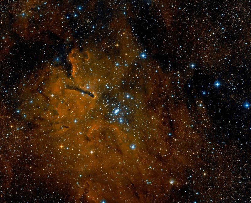

NGC 6820 est shooté de long en large par les imageurs, pour son énorme pilier de la création. Mais je n'en connais pas dessin, et j'ai voulu voir. Quant à l'étoile centrale multiple de NGC 6823, j'ai péniblement distingué 5 composantes, le premier soir à x150 et avec un seeing à 4.0". Par contre, la deuxième nuit, le seing était passé à 1.5", et à x520, on distinguait 11 composantes! Et je confirme le blanc et jaune des deux principales.

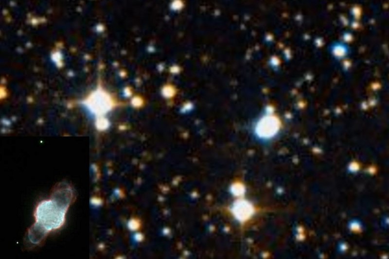

NGC 6907: La spire N est une merveille, mais surtout ce qui est intéressant c'est la présence de NGC 6908, une galaxie exactement sur la ligne de visée de la spire, mais quelques centaines de millions d'années derrière. Je ne connais qu'un autre exemple du même genre: Abell 70.

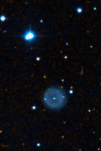

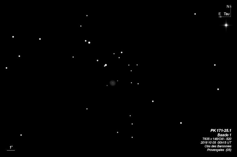

PK 171-25.1, mieux connue comme Baade 1: je l'ai trouvée bien faiblarde dans le T635, alors que je l'avais observée lumineuse en 2007, dans un T450. Étonnant, mais il faut dire qu'en 2007, c'était à San Pedro de Atacama, sous un ciel à m7.44v à l’œil nu, et avec un SQM à 22.04 ! Ceci doit expliquer cela, et aussi, probablement mes yeux qui avaient 10 ans de moins 😉

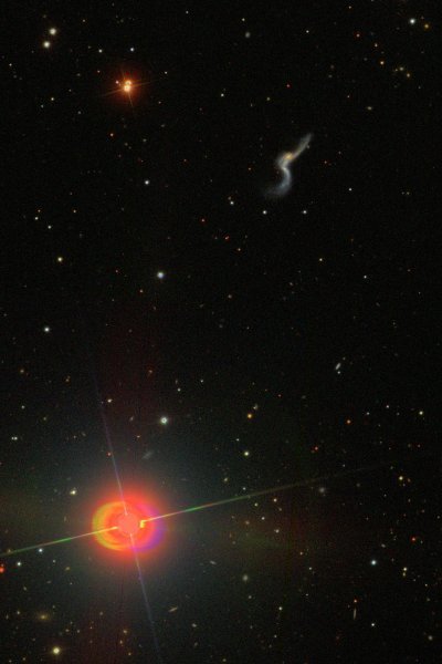

UGC 12342: c'est un copier-collé des Antennes du Corbeau, mais à m14v.
NGC 7463 et consort: le groupe est à moins de 1' de UGC 12342, donc quand on observe l'un on ne peut pas rater l'autre. Il a deux qualités: il y a des interactions partout dans le groupe, et son pointage (et donc celui de UGC 12342) est enfantin: Markab -> 1° au NE et on y est.
