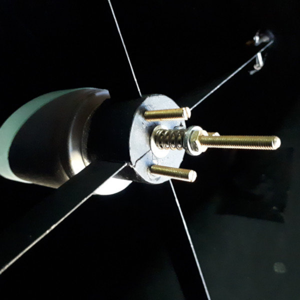

Sur mon premier télescope, j’avais le secondaire qui était supporté par un ressort tirant (voir photo) et pour ne pas qu’il tourne sur lui-même j’avais interposé un papier abrasif double face (collé)entre le  support miroir et le corps de l'araignée. Ce ressort tirant maintenait en tension permanente le miroir secondaire dans sa position initiale sans aucun problème et l’abrasif empêchait toute rotation pendant le transport. Je ne touchais jamais à la vis principale.
Sur mon nouveau télescope, et je pense qu’il n’est pas le seul dans ce cas, c’est un ressort poussant qui maintient le miroir et je trouve que ce n’est pas l’idéal pour la collimation car il faut légèrement dévisser la vis principale pour collimater correctement car si on laisse la vis centrale légèrement dévissée la collimation se perd rapidement. Qu’en pensez-vous et avez-vous modifié cela sur vos instruments.

j'avais le même probleme de ressort poussant sur mon SW, j'ai donc déplacé ce ressort poussant pour qu'il prenne la position "tirant" comme sur ta photo. C'est donc faisable moyennant une petite rondelle supplémentaire.
c'est ce que je pensais faire, je l'ai pas encore démonté mais je trouve plus logique d'avoir une action/reaction que deux actions dans le même sens. Pourquoi les SW ou Orion sont-ils montés comme ça ? mystère !
effectivement, beaucoup font la modification.
