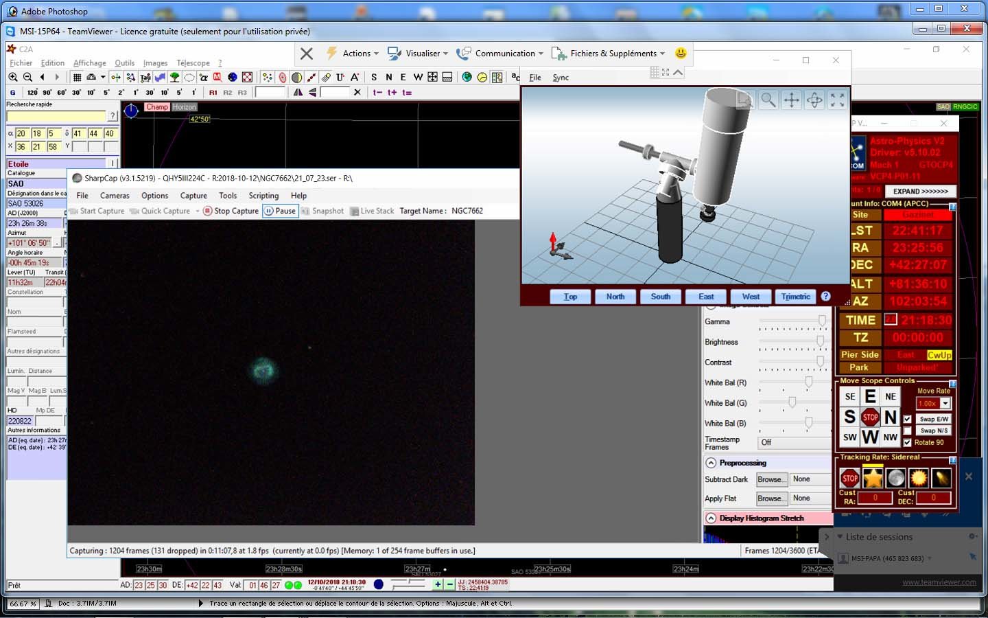

Pour ce qui est de ce soir la copie écran de mon PC bureau donne une idée du signal remonté sur la NP.

Sympa ta suite logicielle.
Sur la copie d'écran on voit la NP en couleur. Tu débayérise à la capture ou après au traitement ?
JF
C'est pour faire joli😉
Debayerisation au traitement bien-sûr.
