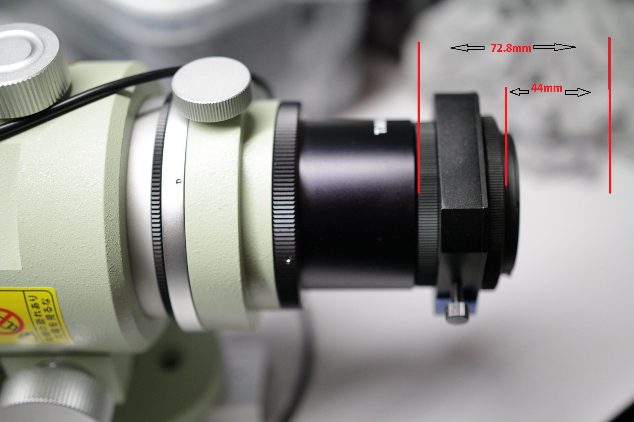

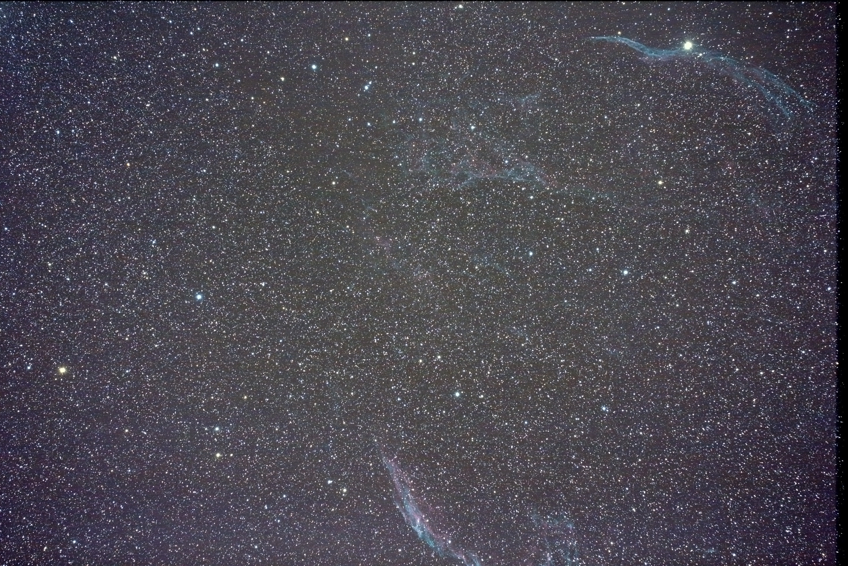

Bonjour bonjour,
Suite à un cambriolage cet été, je remonte de toute pièce un setup grand champ pour Cécile, comme elle possédait auparavant.
Une FSQ85 + un RED x0.73 et son EOS.

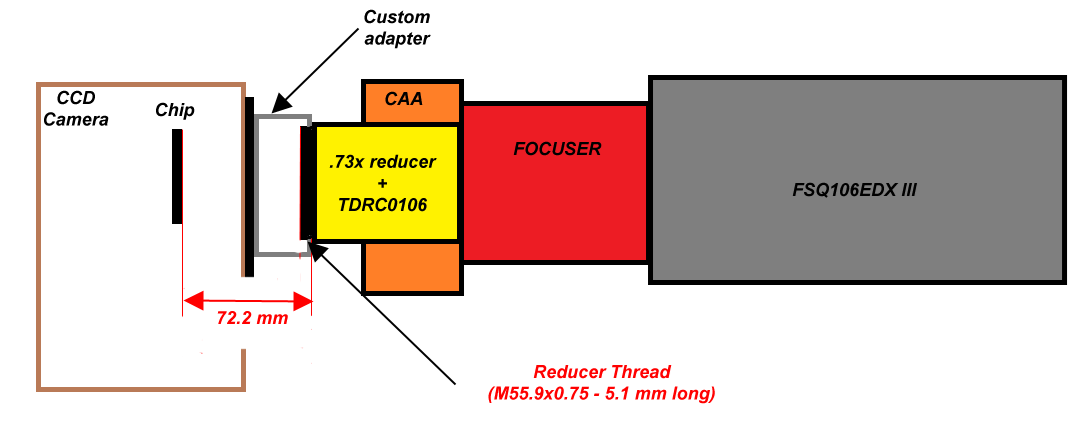

J'ai suivi le montage ci-dessous, trouvé sur CN.
J'ai un poil plus que les 72.2mm nécessaire, (72.8mm) mais il y a une légère tolérance sur ce montage.
J'ai suivi ce montage, trouvé sur CN : (est-ce correcte ? du coup je doute...)

Oui, en effet, je suis en APS et avec le réducteur/applanisseur donc ça doit passer.
Je vais procéder par essais.
Ça me déçoit de Taka. Bon, je cherche un peu les problèmes puisque je ne veux pas passer par les bagues d'origines Taka.

En fait il faudrait ajuster à 0.2mm près, quelque soit les bagues.
Avec un réducteur la distance est très critique, encore plus avec une focale courte et encore plus avec un F/D court.
la FSQ85 est connue pour ce genre de difficulté, le décalage de mise au point permet de trouver un compromis acceptable sur la courbure de champ.
Mais peut être est il possible d'améliorer un tout petit peu la courbure de champ, en ajustant très finement la distance au capteur.
Si les étoiles sont étirées dans les 4 coins ce n'est pas un pb de tilt, non ?
Plutôt la distance correcteur/capteur qui n'est pas bonne.
Fred
Hello,
Je suis d'accord avec cette dernière affirmation pour autant que les étoiles dans les quatre coins aient exactement la même forme. A savoir, toutes les étoiles sont étirées vers le centre du capteur ou toutes les étoiles sont perpendiculaires à la diagonale du capteur. Dans un cas, le capteur est trop près, dans l'autre trop loin. Evidement, je pars du principe que les étoiles du centre du capteur sont parfaitement rondes. Si la forme n'est pas identique, il est probable qu'il s'agisse de tilt ou de tilt combiné à la mauvaise distance du réducteur au capteur. Et là c'est galère !
D'accord également avec la map à 1/3 du centre et concernant le backfocus ultra précis à  F/D 3.8. Ne pas oublier de tenir compte des possibles filtres insérés entre le capteur et le réducteur.

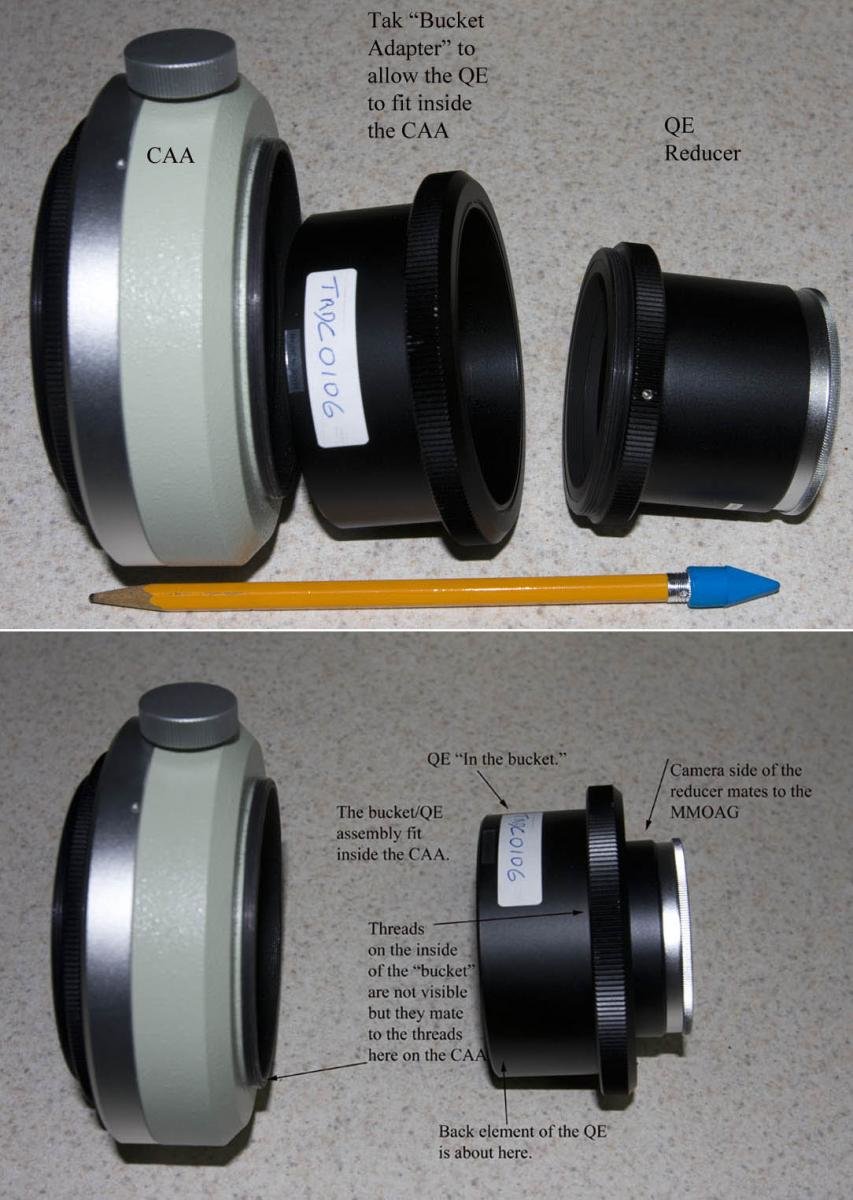

Nouvelle question sur la Taka fsq106 cette fois-ci, avec le collier tournant : Le réducteur doit être à l'intérieur de ce collier tournant !? Comme ça :
Si oui, je ne vois pas cette bague en vente sur nos sites français...
Modifié par Invité
Je ne sais pas si la bague se vend ou si faite sur mesure. En effet, le réducteur prévu pour la EDX4 est différent, avec un filetage plus en arrière pour qu'il s'insère un peu dans la bague CAA250. Après, si tu n'as pas besoin de la CAA250, je pense que le backfocus passe sans problème avec la bague M98-M72. Mais pas essayé car je n'ai plus de réducteur.
Miguel
Il y a 8 heures, C-Kris a dit :
Oui c'est ça, je l'ai cette bague et elle est indispensable avec le collier rotatif CAA pour avoir le foyer avec le réducteur mais aussi avec l'extender.

Salut, j'en reviens au sujet initial.
Tu utilises un réducteur 0.73 Taka qui est fait pour cette lunette ou pas ?
Si tu respectes les distances préconisées tu devrais pas avoir de problème, non ?
Oui, c'est celui de chez Taka, mais j'ai pas les gros pixels d'un A7s... Je vois mieux les défauts.

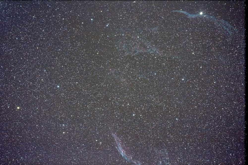

J'étais aussi un poil trop long, après usinage de bague sur mesure, les étoiles sont mieux dans les coins, mais pas parfaite.
Avec le petit capteur de l'ASI, elles sont parfaites, partout.

Si tu as une fraiseuse, tu as le temps et tu sais t'en servir (🤣), autant te faire la totale. En effet, la mécanique du réducteur n'est pas très solide, autant tourner une bague et suspendre totalement le réducteur, qu'il ne soit pas sous contrainte du poids de la CCD. Ta CCD et tout le reste serait donc vissée sur ta bague et non sur le filetage de ton réducteur.
