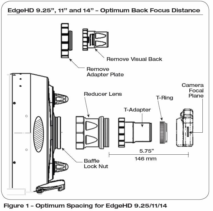

Maintenant que je prends du temps pour voir le schéma, je me demande si les 72.2 mm sont depuis la base du filetage ou la bordure extérieure.  En effet, les 72.2mm tu les calcules depuis la base du filetage mais certains réducteurs, comme ceux de TV ou Celestron EdgeHD et les 146mm pour le C11, le backfocus est donné depuis la bordure du filetage.
Le pros des réducteurs Taka donneront leur avis.
Nan c'est sûr et certain que c'est la base du filetage pour les Taka.
La mesure se fait une fois toutes les pièces vissées. Vérifié avec le A7S et la bague T grand champ Taka.
