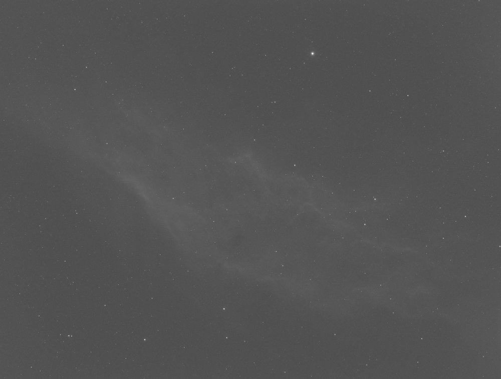

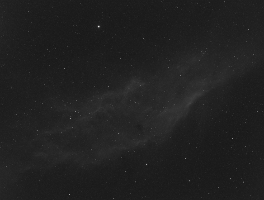

J'ai besoin de votre aide , je viens de recevoir un asi1600mm pro, avec les filtres Ha lrvb non montées.
Quand je fait une pose en HA (et seulement en Ha) j'obtiens les photos ci dessous!!!! avec énormément de bruit et plein de point blanc! essaie avec des poses de 30s 120s et 300s  a -10° même résultat, les fits ci dessous sont juste passer dans iris avec logarithm et mises en jpg.
Sur les autres filtres c'est nickel les fits sont implacable!
A savoir qu'avec les deux caméras ASI1600 et ASI120mm-s branchées en même temps, je trouve qu'avec l'autoguidage (120mm.s) j'ai beaucoup moins d'étoiles que d'habitude! comme ci la 120mm n'avait pas assez de puissance. Mon ordi d’acquisition et un Aser aspire V5 avec un processeur AMD 1ghz et 4go de ram, autant dire une m....e!! Il a une prise usb3 sur laquelle et branché la 1600, la 120 et branché directement sur la 1600
Donc je vois deux options, soit j'ai monter le filtre ha a l’envers!!! soit le PC et pas assez puissant. (les ports usb ne sont pas en économie d'énergie, comme préconiser par zwo)
Les tests on était fait en normade sur batterie donc et hier soir chez moi avec tout sur secteur, même résultat....
Merci de votre aide.
Guillaume

il y a 2 minutes, Thierry Legault a dit :
A mon avis c'est juste qu'en Halpha le fond de ciel est très sombre, donc tes seuils de visu sont très resserrés (volontairement ou par ton soft à l'insu de ton plein gré) et du coup le thermique se voit bien plus ! :D
 Ah!
Je vais regarder avec un autre visualisation alors.
Et pour le manque de puissance de la 120mm tu en pense quoi?
Merci

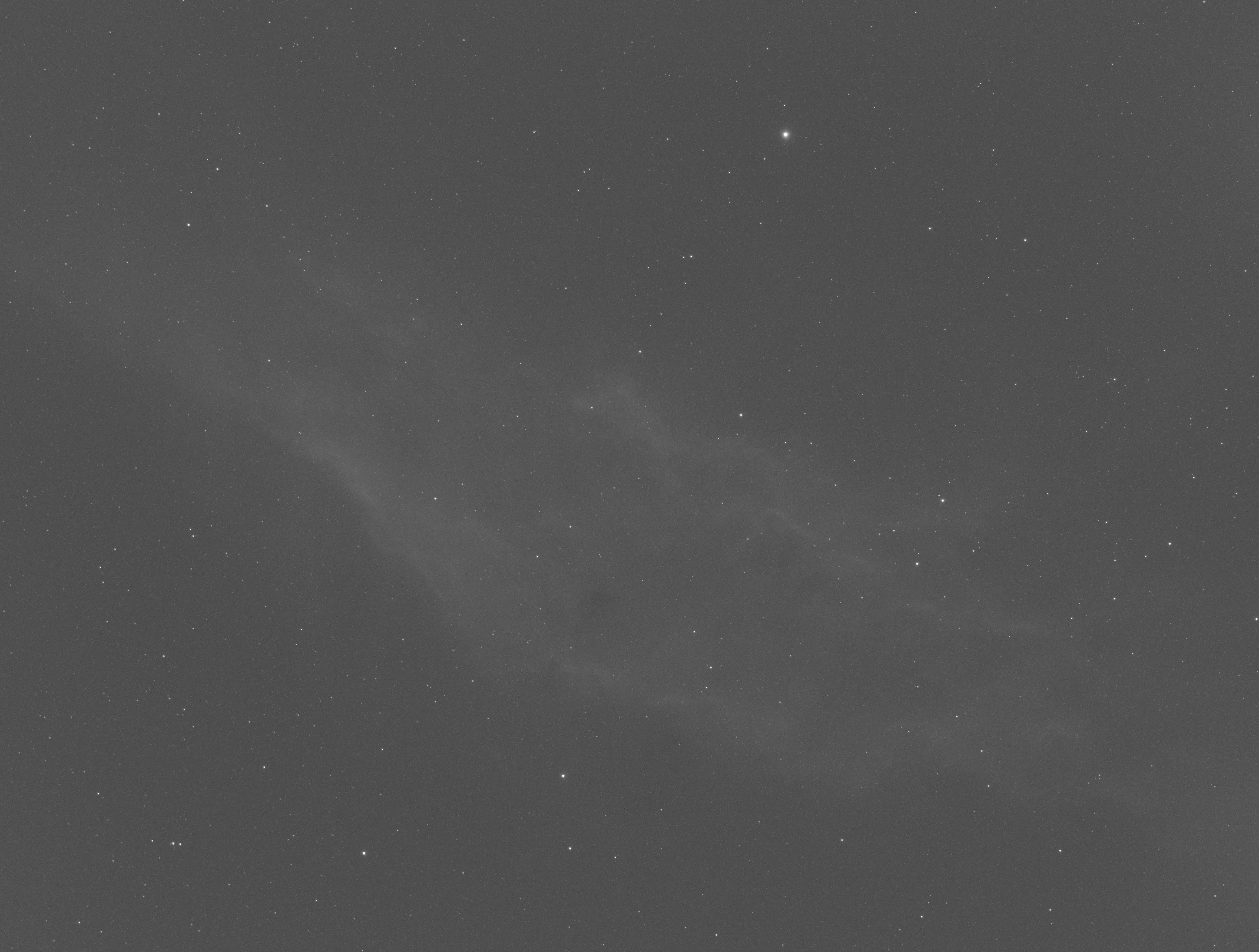

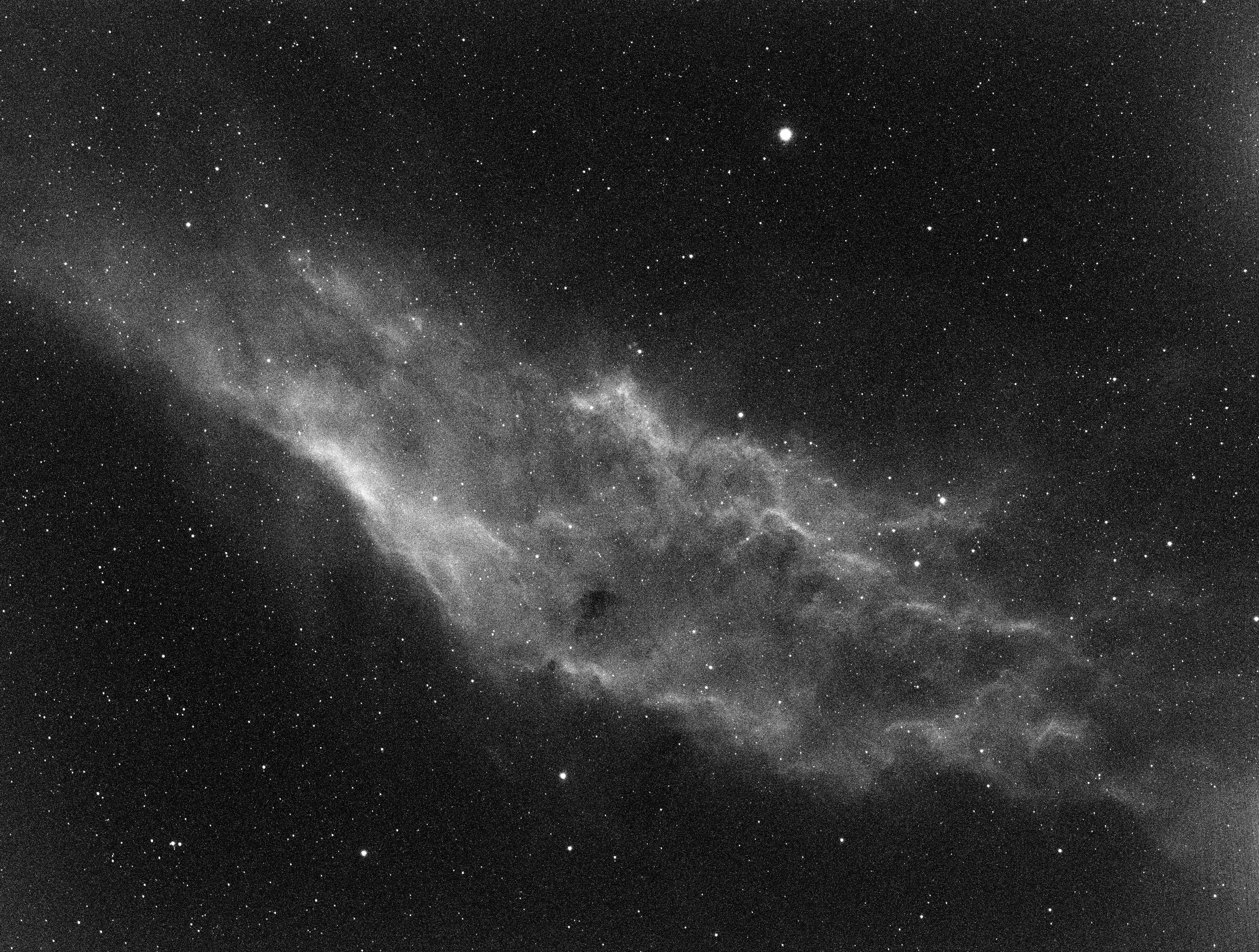

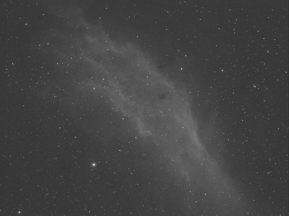

A bien regarder ton image ce n’est pas très choquant pour une brute de 300s à -10, si tu as remonté la courbe c’est logique qu il y ai autant de bruit
Voici en comparaison deux brutes, ouverte avec Iris et juste un logarithm, puis conversion en jpg
la 1er faite avec une ATIK414 en ha 300s a -10 et objectif Nikon ouvert a 2.8
la deuxième avec la 1600mm en ha 300s a -10 et TS65q ouverte a 6.5
Bien sur il y a beaucoup plus de signal a f2.8, mais moi je vois plein de points blanc avec la 1600, du bruit?des étoiles? Je sais elle me parait bizarre cette brute!
Edit, c'est vrais qu'en regardant ma comparaison tout a l'air normale 😁
Modifié par guillau012
Donc après empilement de deux images (sans dark) avec la 1600mm , c'est normal tout ces points blanc?
Je pense que Thierry avait raison, c'est les seuils de visualisation. J'ai changer un paramètre dans APT et la vue des brutes et beaucoup plus agréable. Donc probléme pour le Ha régler.
