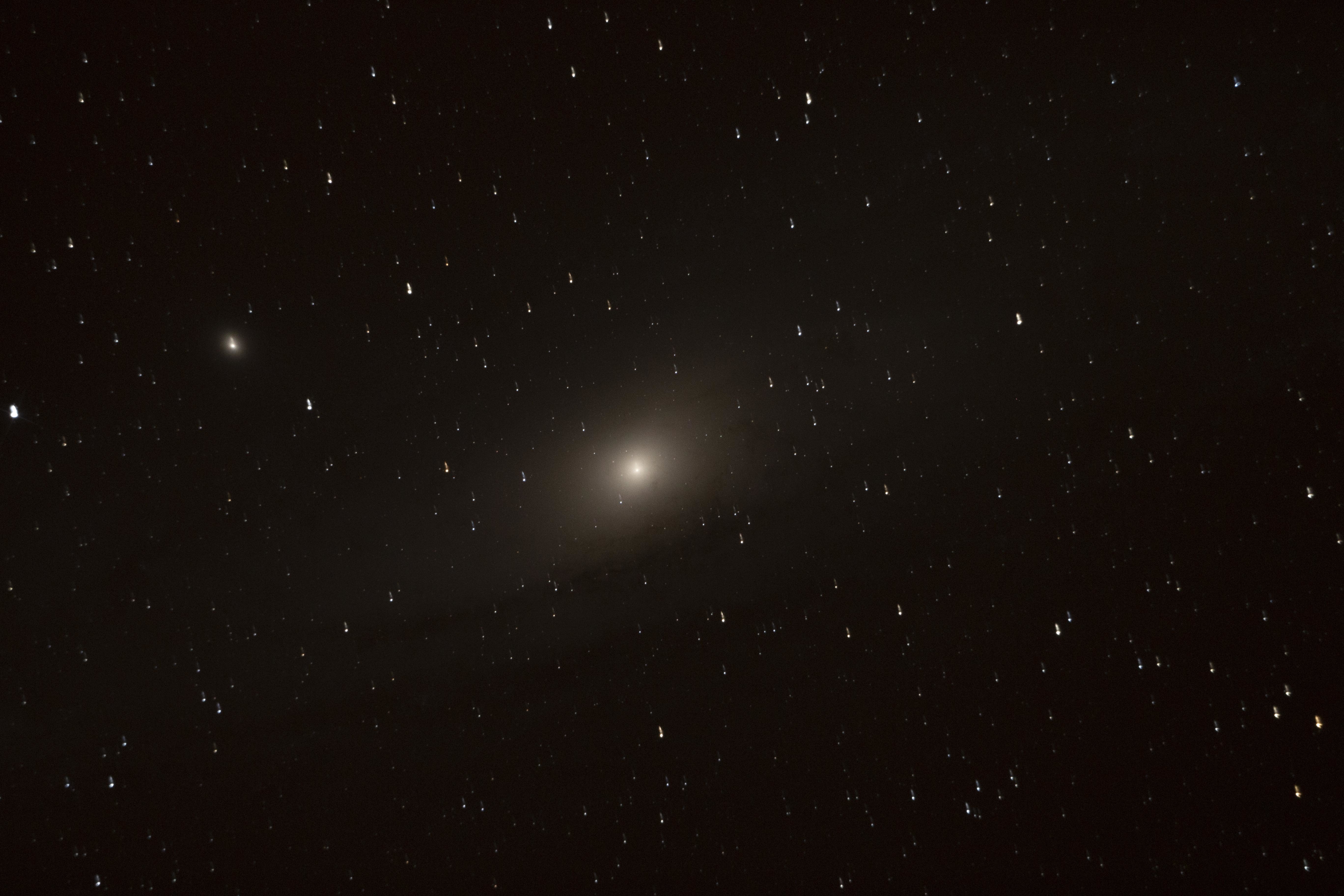

Alors mon premier soucis c'est quand je prends des photos avec mon 200/1000 même si je fais des poses de 1 minute voir 30 secondes, les étoiles font un trait ou voir un cercle. J'ai pensé à la mise en station mais je l'ai faite plusieurs fois elle est parfaite le go-to tombe sur les objets à chaque fois et ils sont bien centrés le niveau est bon etc... Le mouvement est a chaque fois différent sur les différentes poses et aussi j'ai remarqué que la LED d'alimentation n'est jamais fixe elle scintille des fois. J'ai fais des tests avec 4 batteries différentes mais rien ne change...
Par exemple ici j'ai lancé 20 poses de 1 minute à 800 iso et on voit bien que chaque photos à un problème différent...
Donc est ce que cela vient du câble ou d'autre chose ?

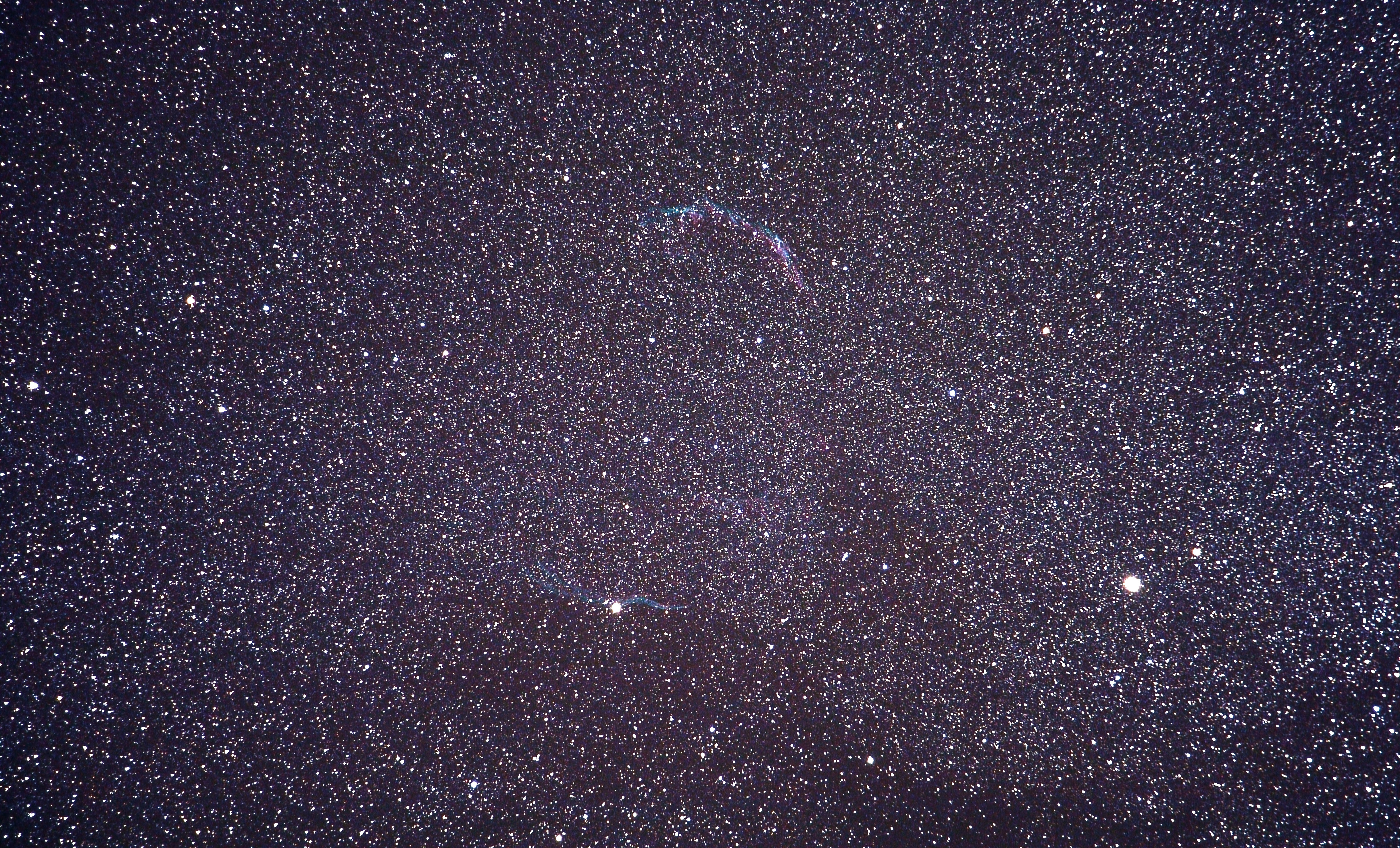

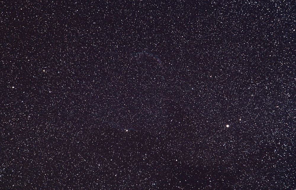

Pour ici par exemple j'ai fait 60x1 minute de poses à 3200 iso sur les dentelles du cygne en 135mm et avec le traitement que j'ai fait j'obtiens ça :
Je ne peux pas faire mieux ressortir les dentelles ? Je trouve cela très faible pour 1h de poses.
J'ai fait 30 flat, dark et offset aussi. J'utilise DSS et Photoshop.

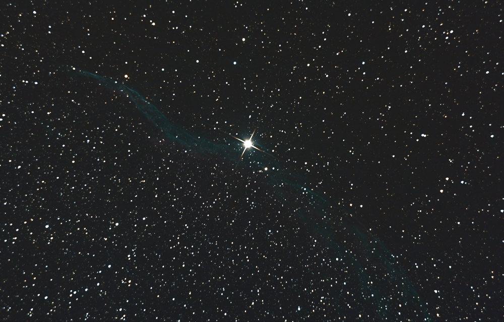

DentelN.thumb.jpg.93d619c7c94adda6ff32fd44094a8e4e.jpg70x20 secondes à 3200 iso avec Newton

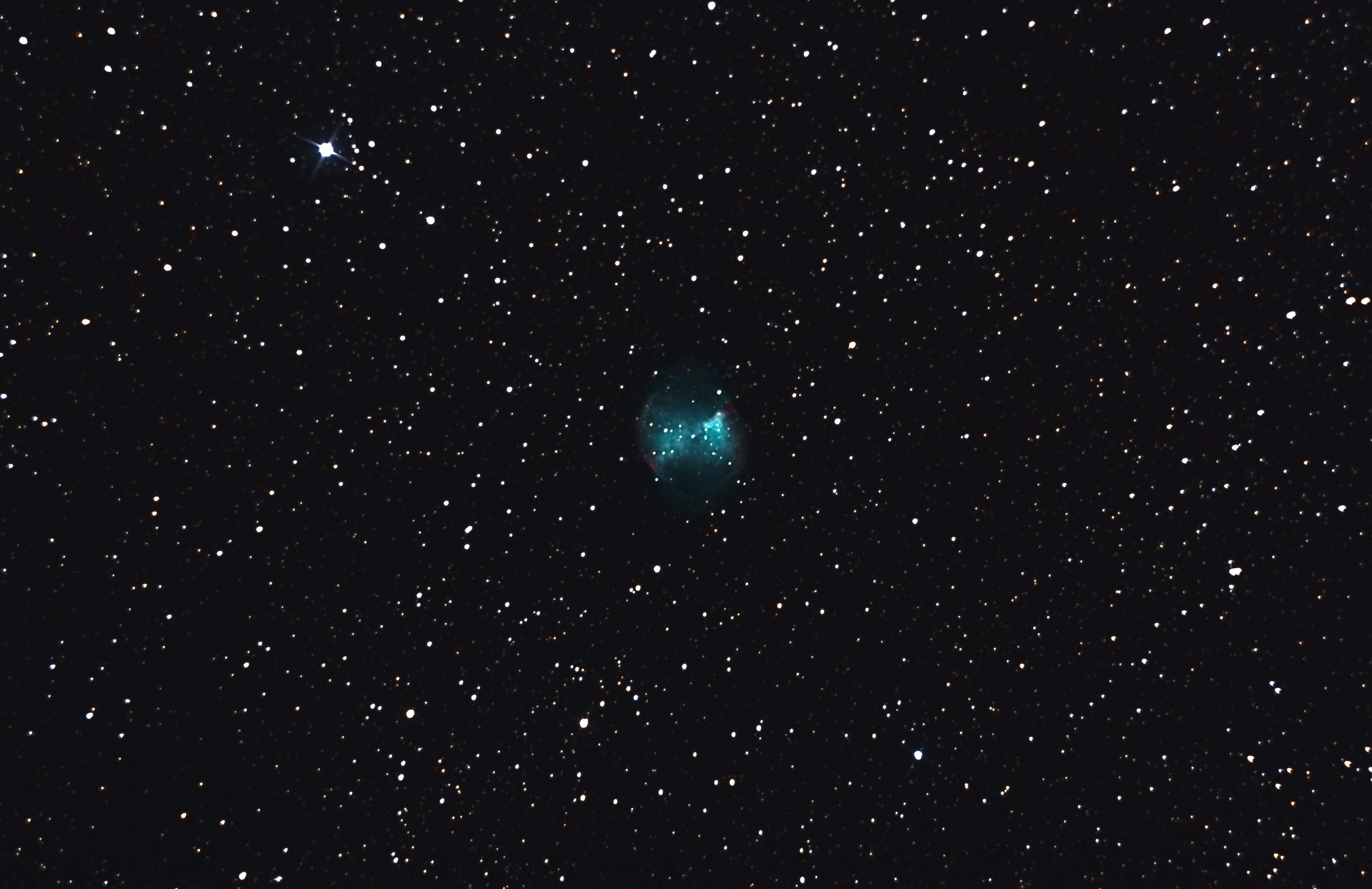

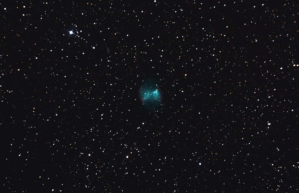

M57.thumb.jpg.1a11583f3afdffa5d9d4e3db9b5b7ea7.jpg55x20 secondes 3200 iso avec Newton

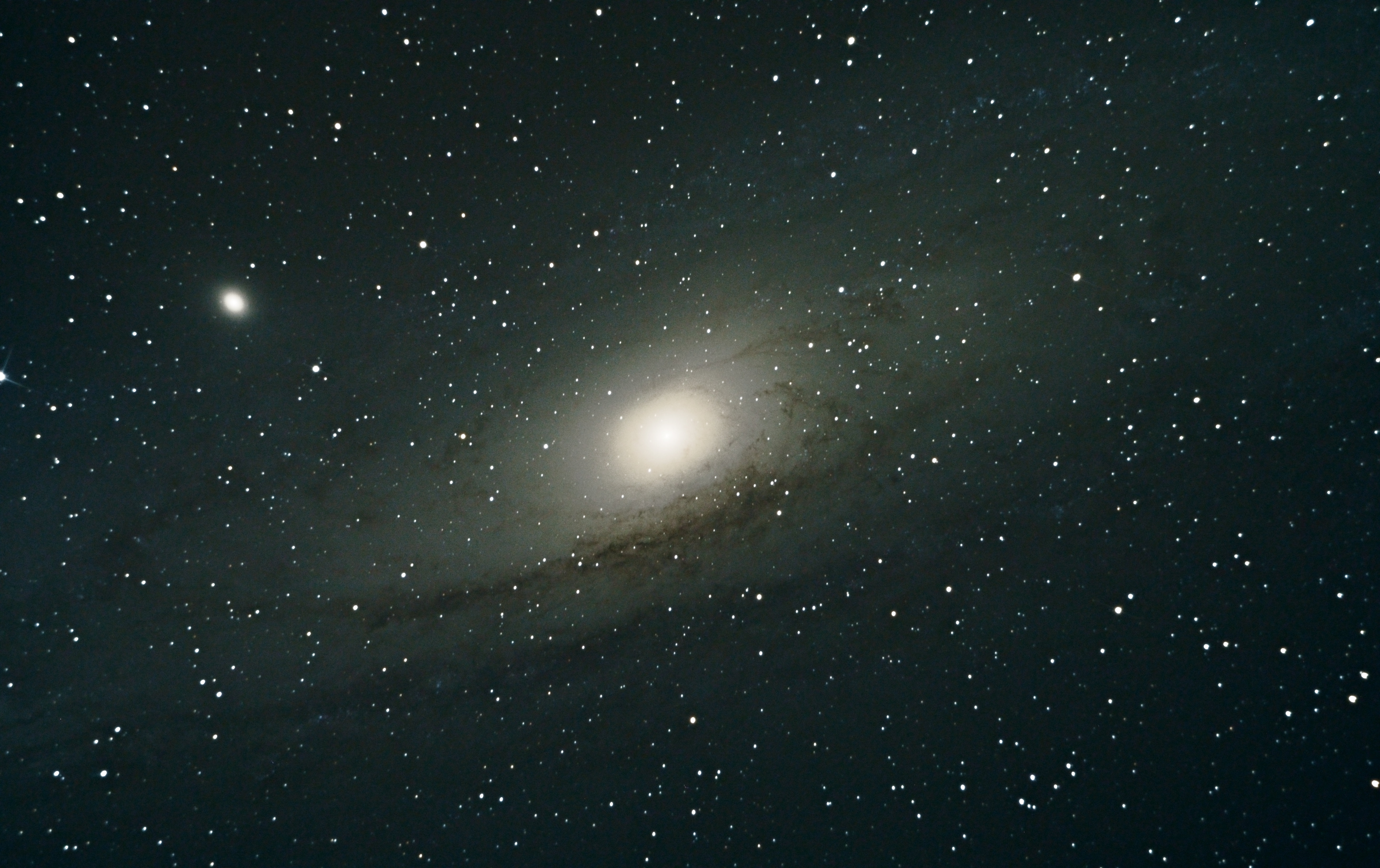

M31CanonZ.thumb.jpg.958f89ee80da78a98040d3a7da5f9cf8.jpg20x1 minute 3200 iso objo 135mm

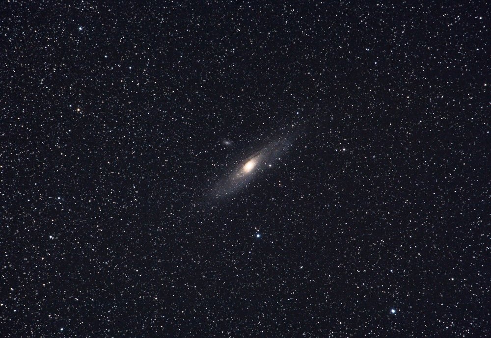

M31N200.thumb.jpg.abbc9535f81f3bfd6e1fb74fa181ebe1.jpg11x1 minute 800 iso avec Newton

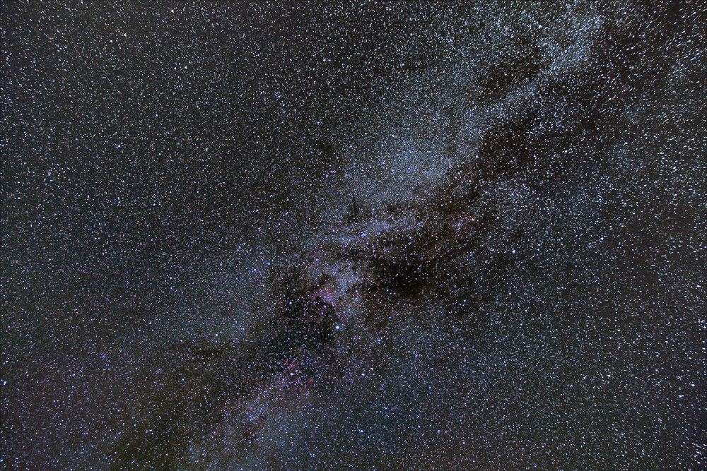

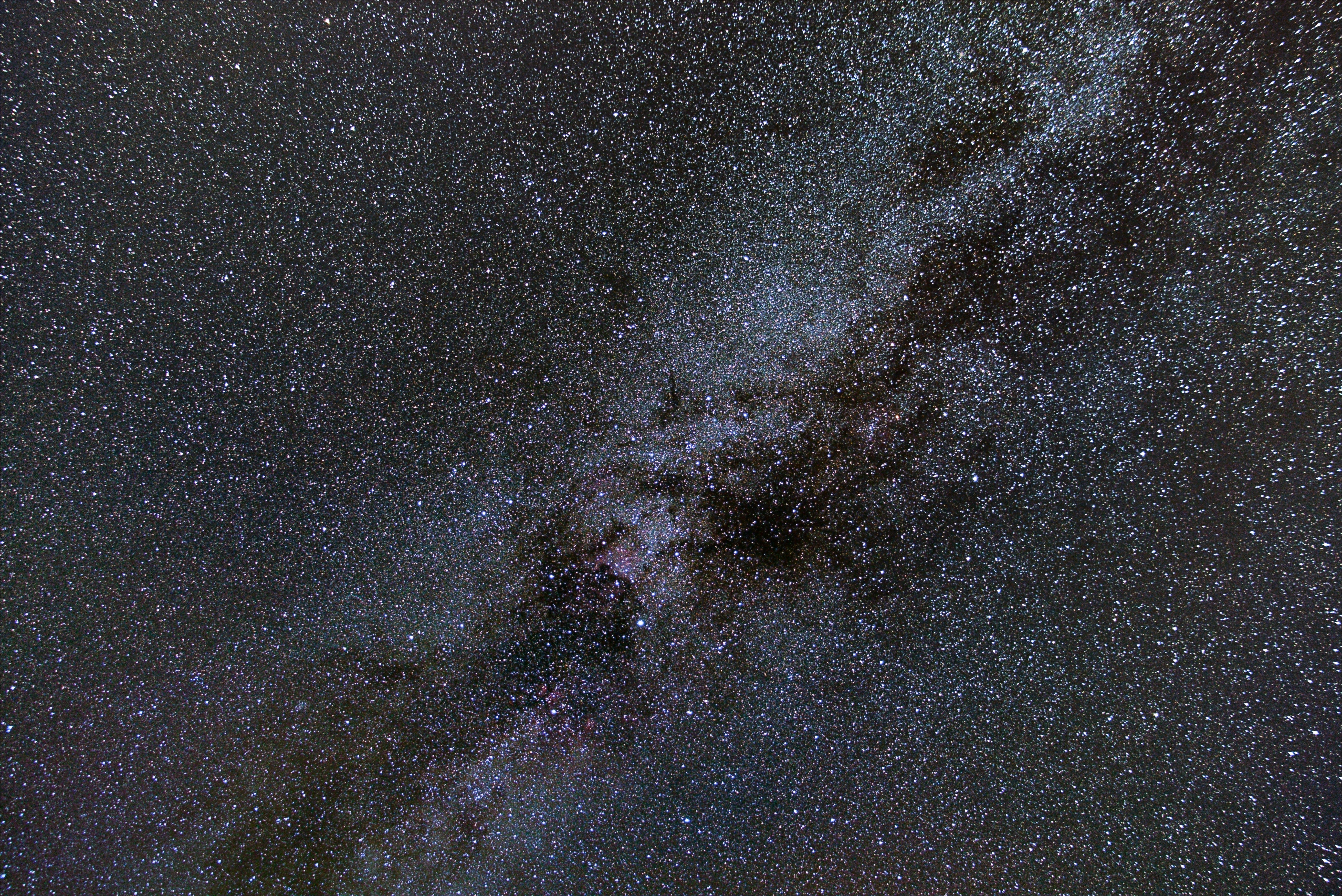

MW.thumb.jpg.823fbc47f95187f0b5c7f40d9a7ab542.jpg20x1 minute objo 18mm 3200 iso

Oui quand même tu as des résultats : M31, La Tête de Cheval, Dentelles du Cigne, ...

Pour M31, je suis presque sûr que c'est un problème de vibrations au début de chaque pose. Il faudrait essayer avec le relevé du miroir et peut-être laisser quelques secondes d'intervalle entre chaque photo.
Merci :)
Justement c'est ce que j'ai fait verrouillage miroir avec 2 secondes avant déclenchement. L'intervalomettre est fixé avec du velcro sur le tube rien ne bouge il n'y a pas de vent. Il y a une seconde d'intervalle entre chaques photos.
Mais même quand je fait des poses uniques de 1 minutes j'ai ce problème comme ici. La mise au point a été faite avec un masque de Bahtinov.

Je viens de finir de traiter cette ci 20x1 minute de poses 3200 iso avec l'objectif en 18mm

Pour le traitement des dentelles en fait j'ai juste compilé les photos sans bias dark flat et j'ai un bien meilleur rendu. C'est ce qu'on m'a conseillé, je dois avoir un fichier qui fout le bazar lors de la compil.
J'obtient ça mais j'ai bien abusé sur les niveaux et les contrastes.
