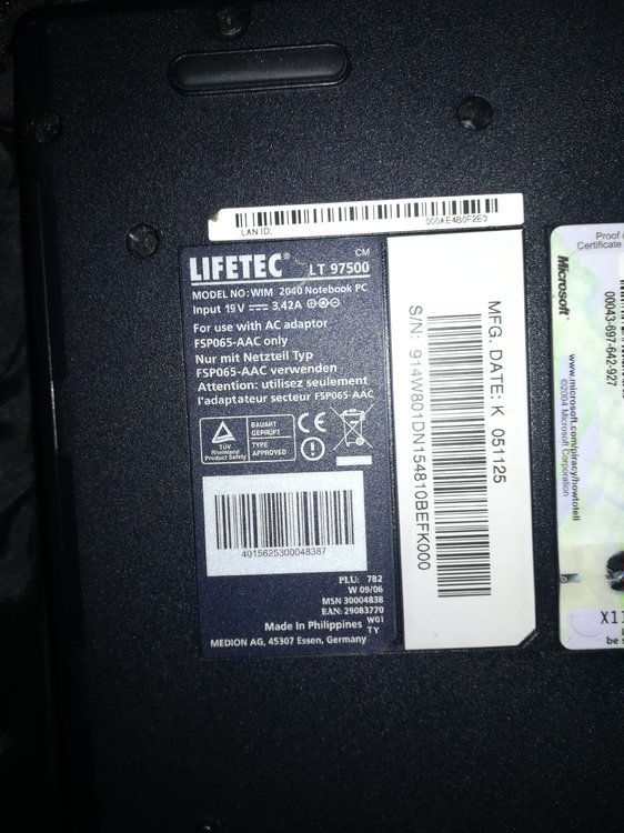

ton chargeur PC fonctionne en 19 volt ta batterie est en 12 volt l'erreur vient de là.
pour faire simple achète un convertisseur de courant 12V=>220V et tu lui branche ton chargeur PC:
  https://www.amazon.fr/convertisseur-12v-220v/s?ie=UTF8&page=1&rh=i%3Aaps%2Ck%3Aconvertisseur 12v 220v
Non,non, c'est bien un convertisseur 12v/19v.
il y a 2 minutes, Eguzkiarte a dit :
ah en effet c'est l'étiquette de la batterie du pc, je pensais que c'était  celle du chargeur
Le convertisseur a une capacité de 120W, je doute qu'un vieil ordi consomme moins de 200Watt,
Il manque beaucoup d'éléments,  mais si ton ordi consomme 100W il faut surdimensionné l'onduleur
Merci de la réponse, j'ai beau chercher sur le net, je trouve nul part la consommation de ce pc... Comment savoir exactement ce qu'il consomme ?
Il me semble avec vu passer le nombre 65 w quelque part...
Oui, il est clairement marqué sur ton ordi "input 19v 3.42A, ce qui fait environ 65w. Il est possible que ton convertisseur
