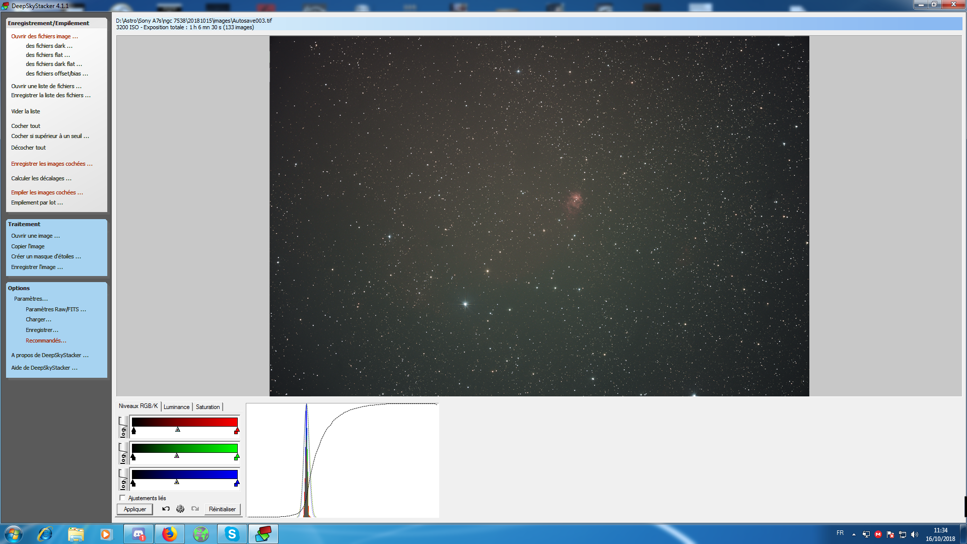

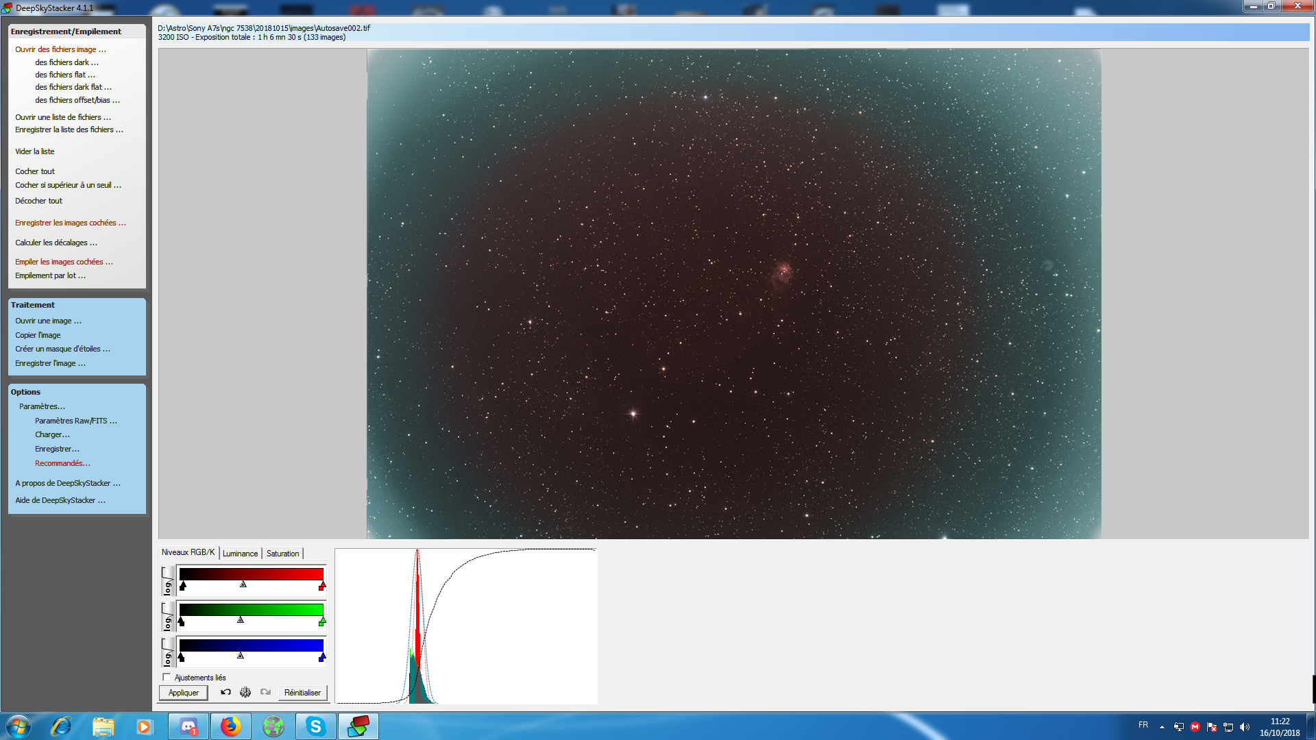

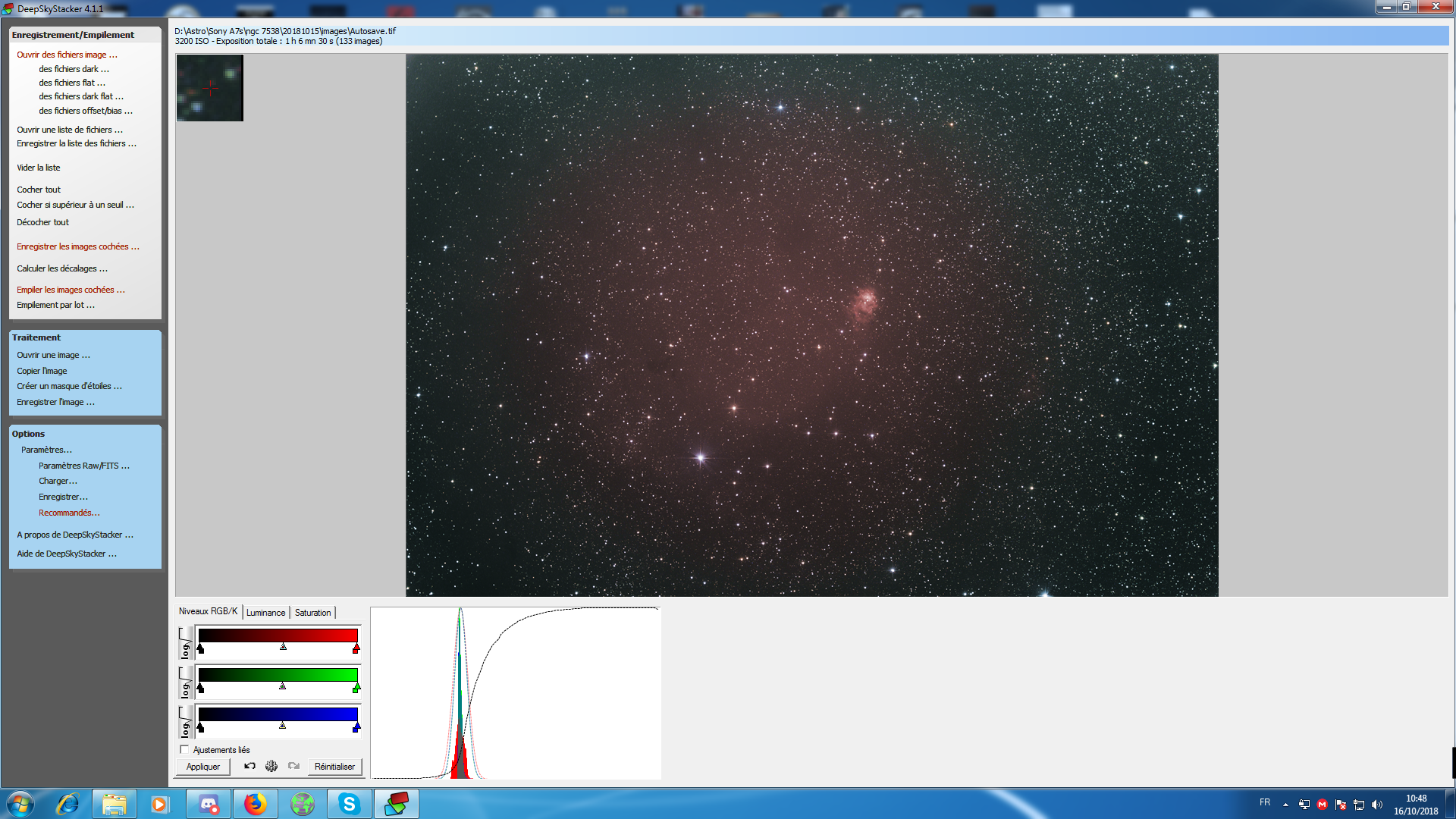

Je débute en astrophoto et j'ai un souci que je n'arrive pas à résoudre, car je ne comprend pas la cause du problème.

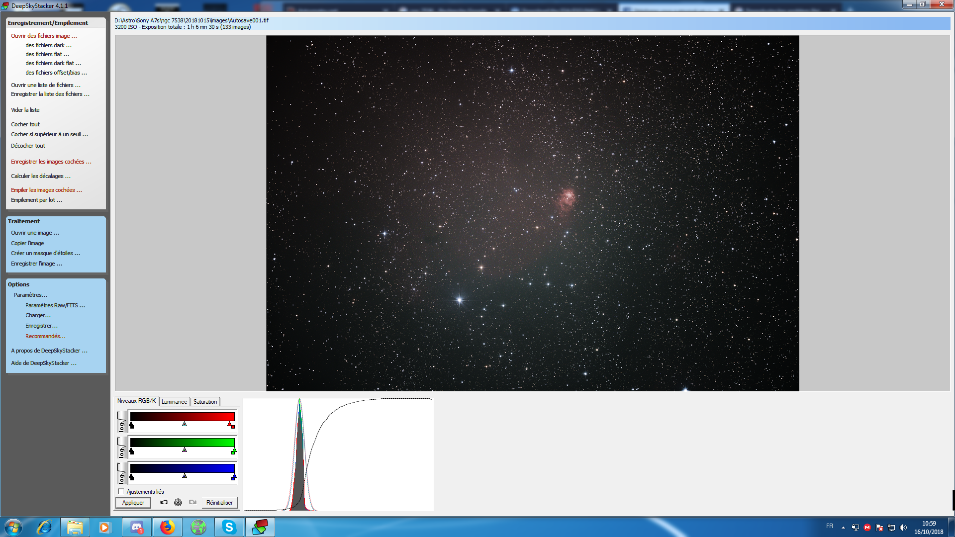

Sur toutes mes photos, j'ai un halo rougeâtre au centre de chaque images après empilement.
Voici différents tests :
- Avec Dark - Flat - Offset :
- Sans Dark - Flat - Offset :
- Avec Dark - Offset :
- Avec Dark - Flat :

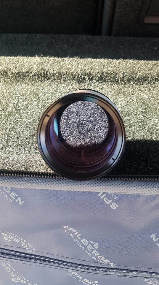

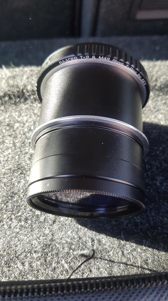

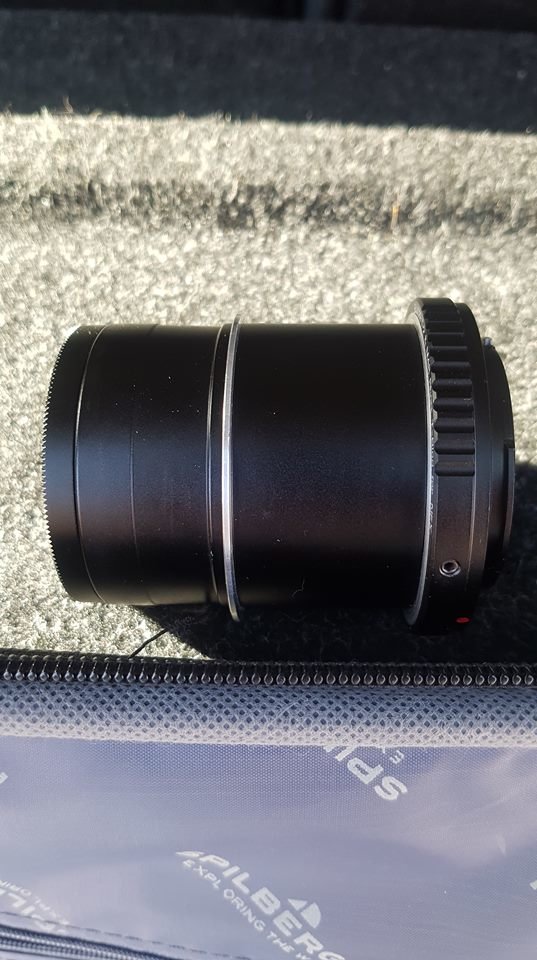

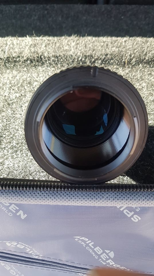

Voici le montage sur la bague T :

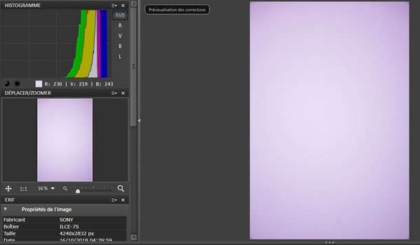

Les mesures faites sur ton master flat avec PixInsight donnent 60000 ADU sur la valeur la plus élevée, c'est trop. L'image .ARW vue avec un logiciel de traitement d'image (DXO OPtics Pro), montre (et confirme) un histogramme au taquet à droite ! Ca marche pas ça...
Il faut que ton flat brut soit entre 1/2 et 2/3 de la dynamique totale de ton capteur, à contrôler sur son histogramme.
Tu peux jouer soit sur la luminosité de la source si tu utilises un écran à flats ou sur le temps d'exposition. Attention à ne pas poser trop court car tu risques d'avoir l'ombre du miroir sur le flat.
Modifié par krotdebouk
En fait, j'utilise un temps d'exposition de 1/400ème pour faire mes flats à 3600 iso. Peut-être que mon problème vient de là.
Je vais en refaire en gardant un temps d'exposition plus long et en diminuant la source lumineuse.
Je te remercie pour ton analyse, c'est très gentil de ta part.
