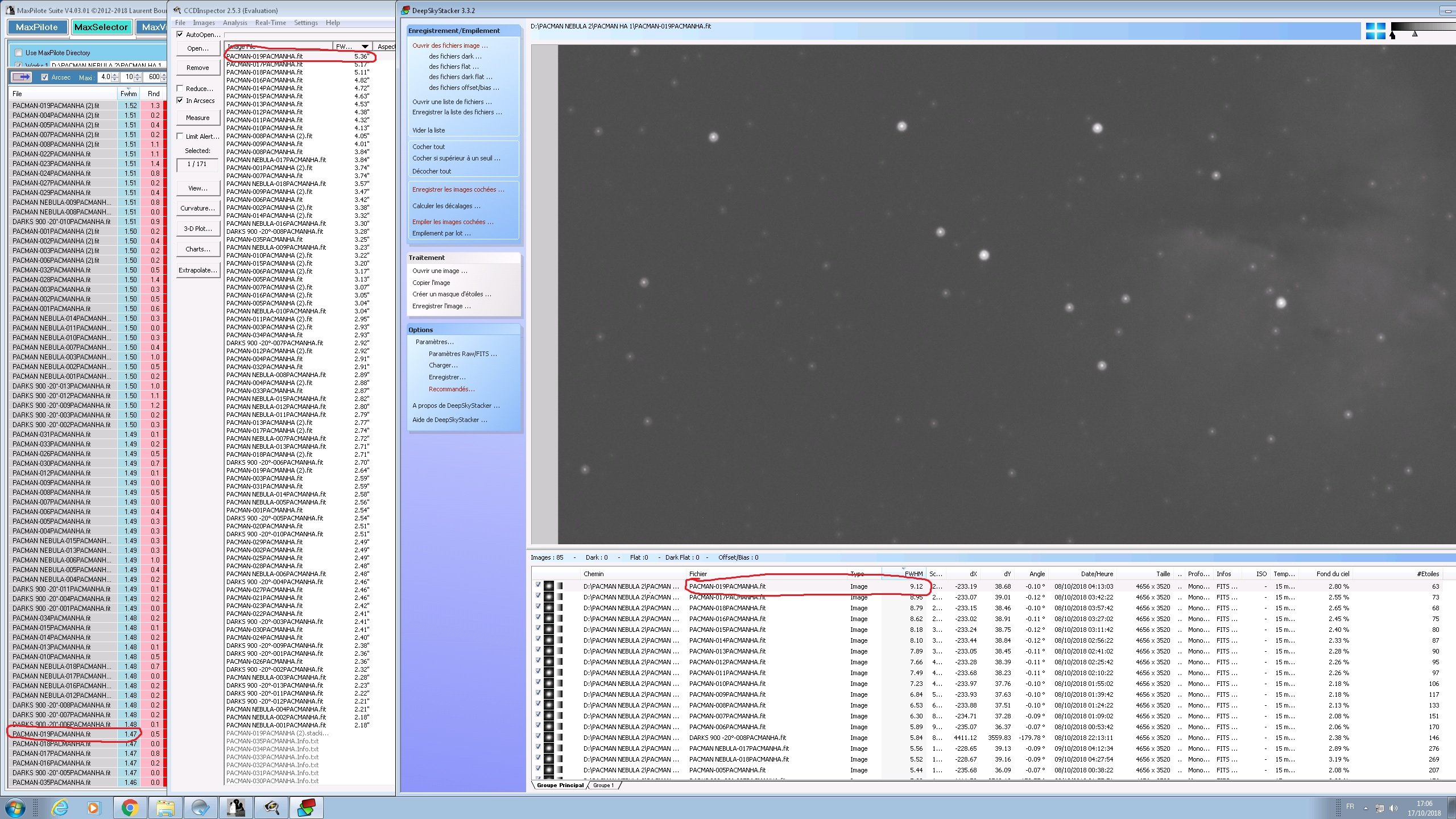

Evaluation de 85 images, toujours avec MaxPilot, CCDInspector et DSS
J'ai volontairement pris une selection ou j'ai perdu la map durant une nuit, j'ai donc une series d'images clairement tres degueu... et j'ai eu une belle nuit ou jai pu obtenir de bonne images. Donc une grandes amplitude en terme de qualité des brutes.
Tres mauvaise surprise, là ou DSS et CCDi sont plutôt d'accord dans le classement des mauvaises et des bonnes, MaxPilot est complètement dans les choux.
Maxpilot donne une FWHM max de 1,54" et min de 1,46"
Alors que pour CCDi : max de 5,36" min de 2,18" (c'est plus coherent au vu de la disparité de qualité des images)
Et DSS : 9,12 à 3,78 (je ne sais tjrs pas en quoi c'est exprimé).
Puis je choisi la plus moche (qui est vraiment tres tres moche) : CCDi et DSS sont d'accord avec moi sur ce point 😁
Mais MaxPilot la classe plutot dans les meilleures 😑
Alors soit j'ai loupé un reglage dans MaxPilot, soit il est vraiment pas habitué à analyser des trucs aussi pourri 🤣🤣
Voici le resultat : l image affichée dans DSS est la fameuse plus laide...

Bon ben j'ai bien fait de remettre en doute les compétences de l'homme plutôt que celles du logiciel, il me manquait un réglage sur MaxPilot. A savoir mettre une valeur plus importante en Star Sensitivity PSF, le soft applique une PSF a chaque image avant de l'analyser.
Dans mon cas en passant à 500, les résultats sont cohérent vis a vis de ma série d'images belles pas belles.
Et plus on augmente la PSF plus les valeurs FWHM augmentent,
