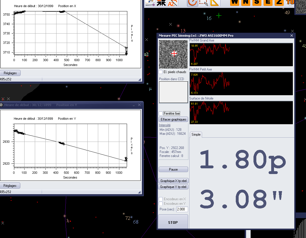

Je me motive au vue des problèmes de suivie: trop brutal à mon gout et des sortes de "sauts" de plusieurs minutes ou rien ne se passe!! (courbe suivi non mises à jour, et PRIM qui n'applique aucune correction..)
Le suivi peut (ou pas) reprendre au bout de plusieurs minutes quelquefois. Je vous laisse imaginer la tête des mes images... (et la mienne par la même occasion!)
Au  moment d'écrire ces lignes, j'ai lancé un contrôle de l"EP, et dès les première minutes, j'ai des sauts (des parties plate) dans l'enregistrement où rien ne semble se passé au niveau de la monture.

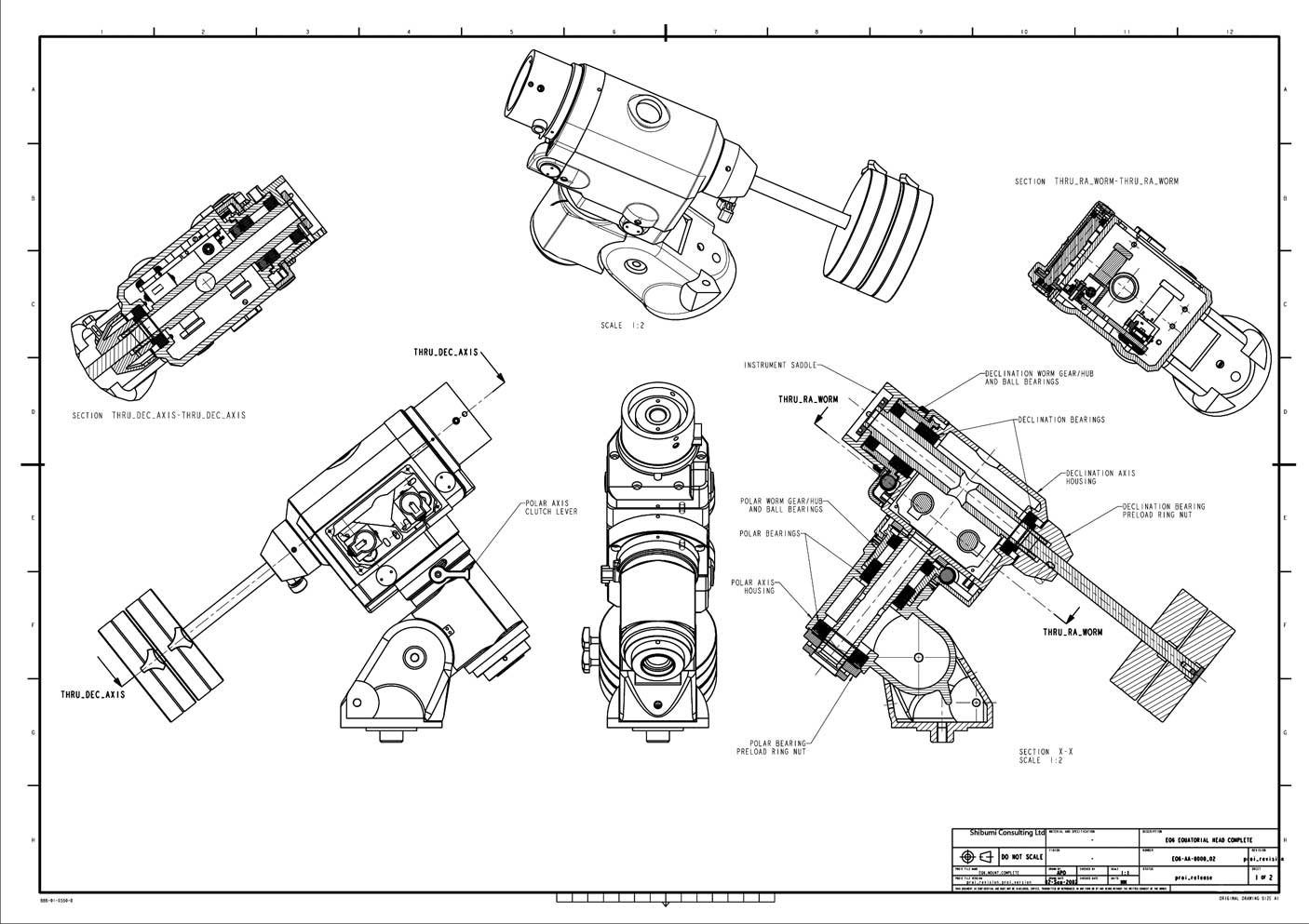

Et en bonus, le plan de la monture.eq6_mount_complete1.thumb.jpg.783a4f0da8000b7bb1624941ff01273f.jpg
