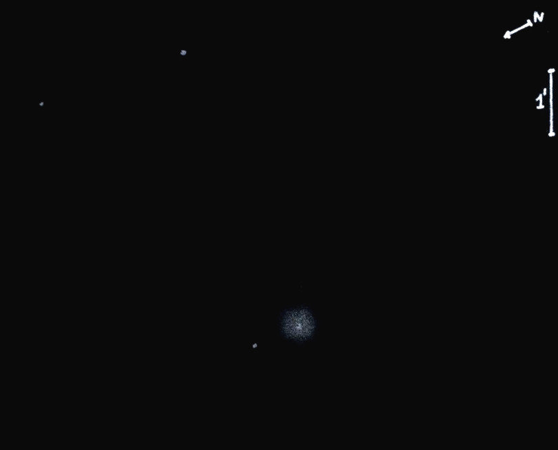

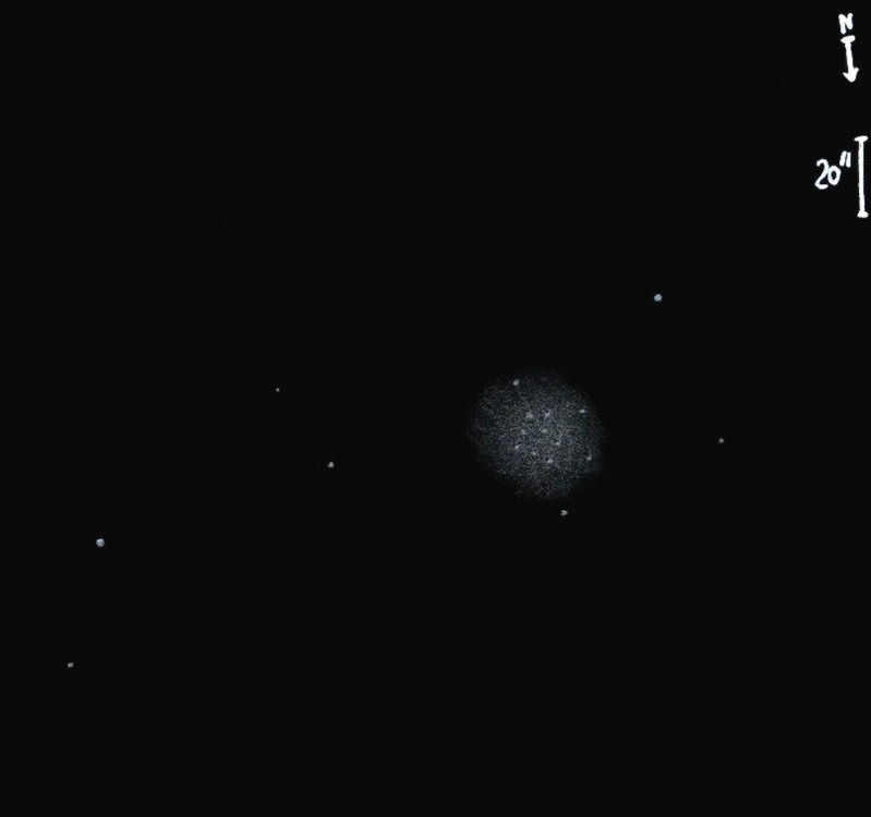

 Observation 8311 : NGC6325.
 201x, 276x. Diffus et considérablement faible, il commence à être résolu en étoiles perceptibles.

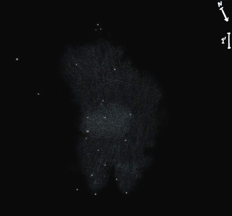

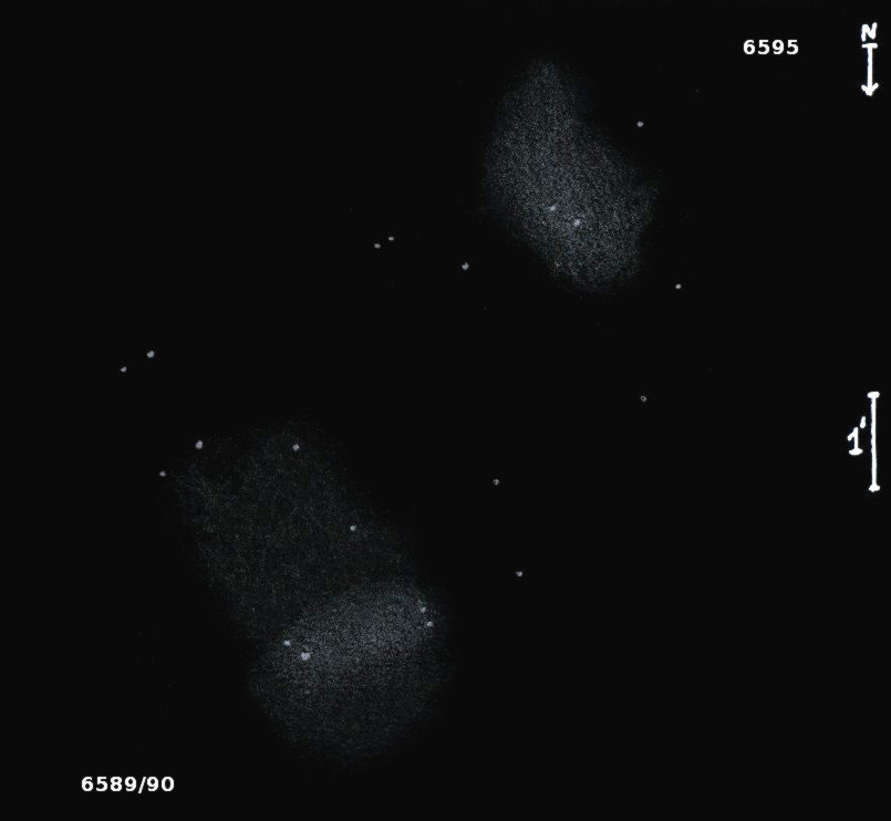

 Observation 8313 : NGC6589/90/95.
 85x, 138x. NGC6589 et 90 sont considérablement faibles à faibles et NGC6595 assez faible. Ces nébuleuses sont faciles, verdâtres émeraude à 85x. Ces nébuleuses par réflexion réagissent très faiblement en OIII et pas du tout en HBêta.

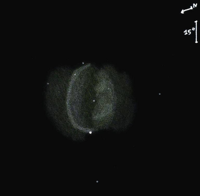

 Observation 8315 : NGC6804.
 402x, 201x, 85x. Sans filtre, je la vois colorée verdâtre pomme à 85x. Assez faible, sa forme est complexe. Les extensions sont très faibles à VI1.
 En OIII la nébuleuse est plus arrondie. Elle réagit bien à ce filtre et très faiblement au filtre HBêta.

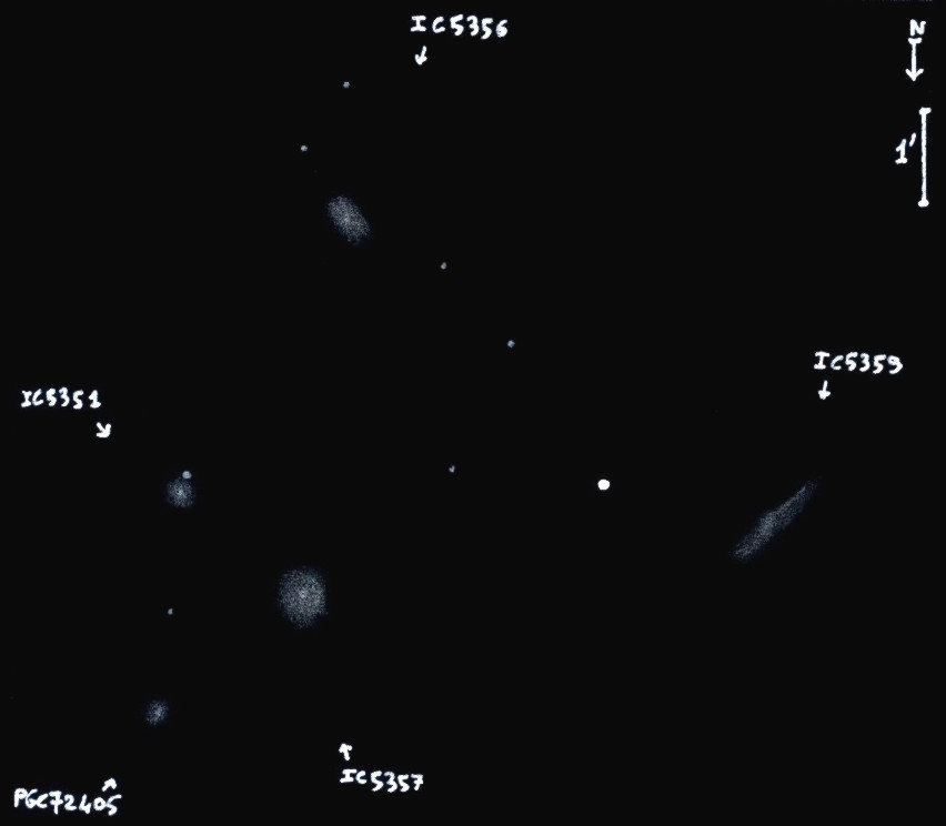

 Observation 8318 : Hickson 97.
 201x, 276x. IC5356 et IC5351 sont faibles, la seconde n'est pas facile à repérer collée à l'étoile, mieux détachée à 276x. IC5357 est considérablement faible à faible, IC5359 très faible et enfin PGC72405 est vue VI1.

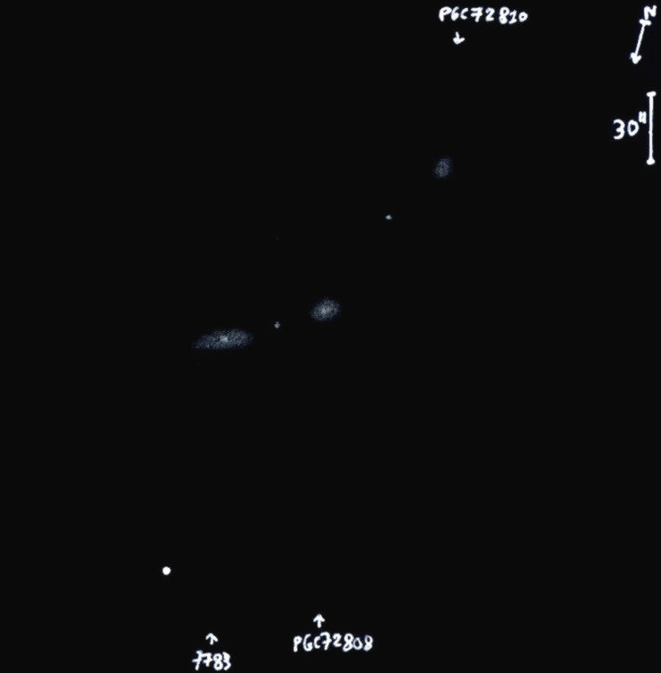

 Observation 8319 : Hickson 98.
 276x. NGC7783 faible est accompagnée de PGC72808 très faible à VI1, PGC72810 = NGC7783C vue VI2-3. C'est aussi Arp 323.

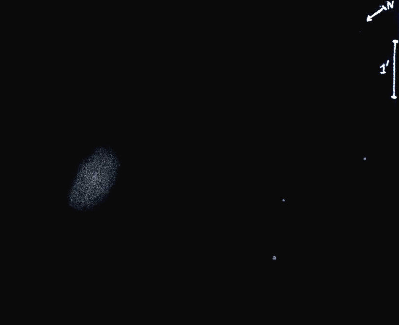

 Observation 8321 : NGC7750.
 276x. Très faible et très diffuse comme la précédente, elle est allongée dans l'aube.

Tu mentionnes du vert émeraude pour NGC6589/90/95, c'est peu commun pour des nébules a réflexion non?
Salut José.
Comme tu le sais, l'estimation des couleurs des objets diffus est difficile la nuit car on reste dans les tons pastel. La couleur verte était notable.
Sans connaître de photos de ces objets, je viens de vérifier, ces nébuleuses sont turquoises sur la photo ci-dessous et sur plusieurs autres, mais ça doit aussi dépendre du traitement :
