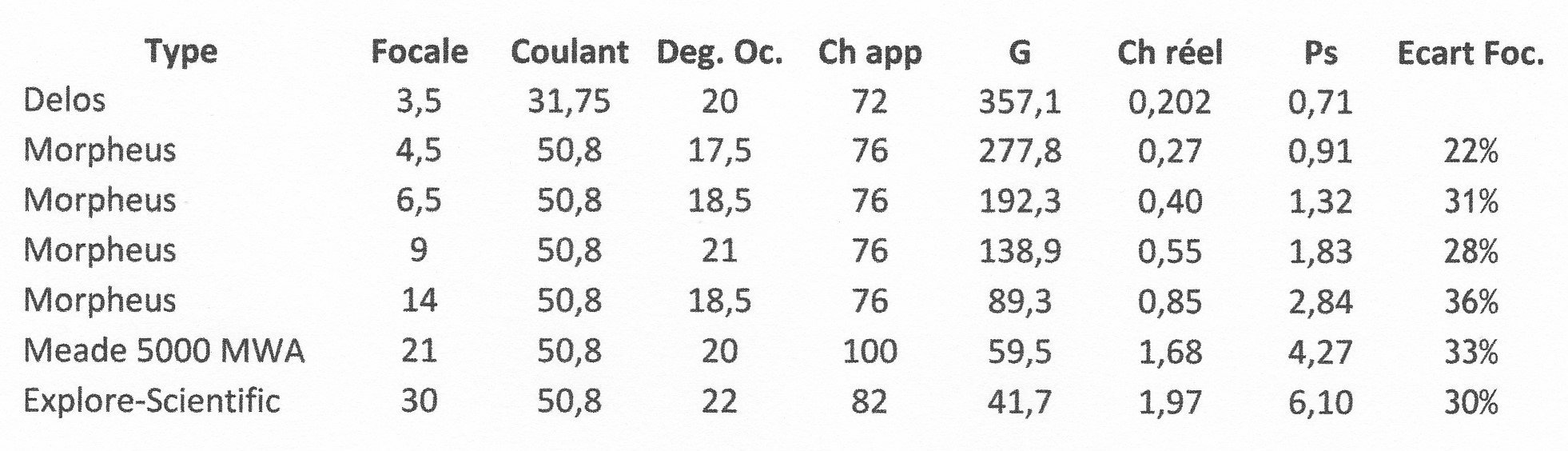

  • Pour un dobson 254/1250 on obtient : F/D = 4,92, G mini = D/7 = 36,3x = 34,5 mm, G résolvant = 2D/3 = 169x = 7,5 mm, G max utile = Dx1,5 = 381x = 3,5 mm.
J’ai mouliné tout ça et je suis arrivé à une sélection d’oculaires à étaler dans le temps :
Avec des variantes :
Il me reste de questions, et là je nécessite vos avis :
  1. La répartition des Morpheus me semble bien, mais la sélection  de tous les oculaires est-elle bonne, excessive, avec des erreurs de casting ?

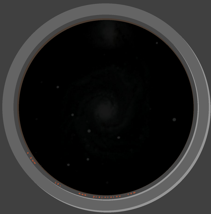

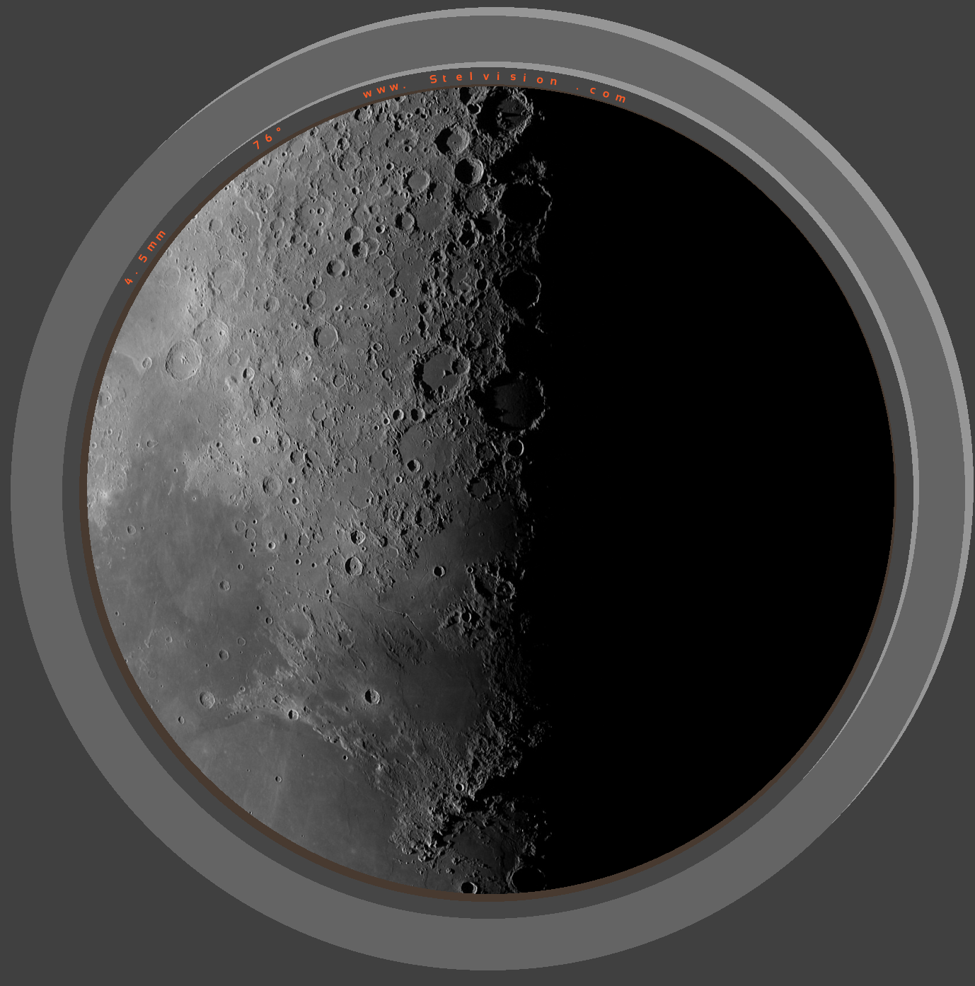

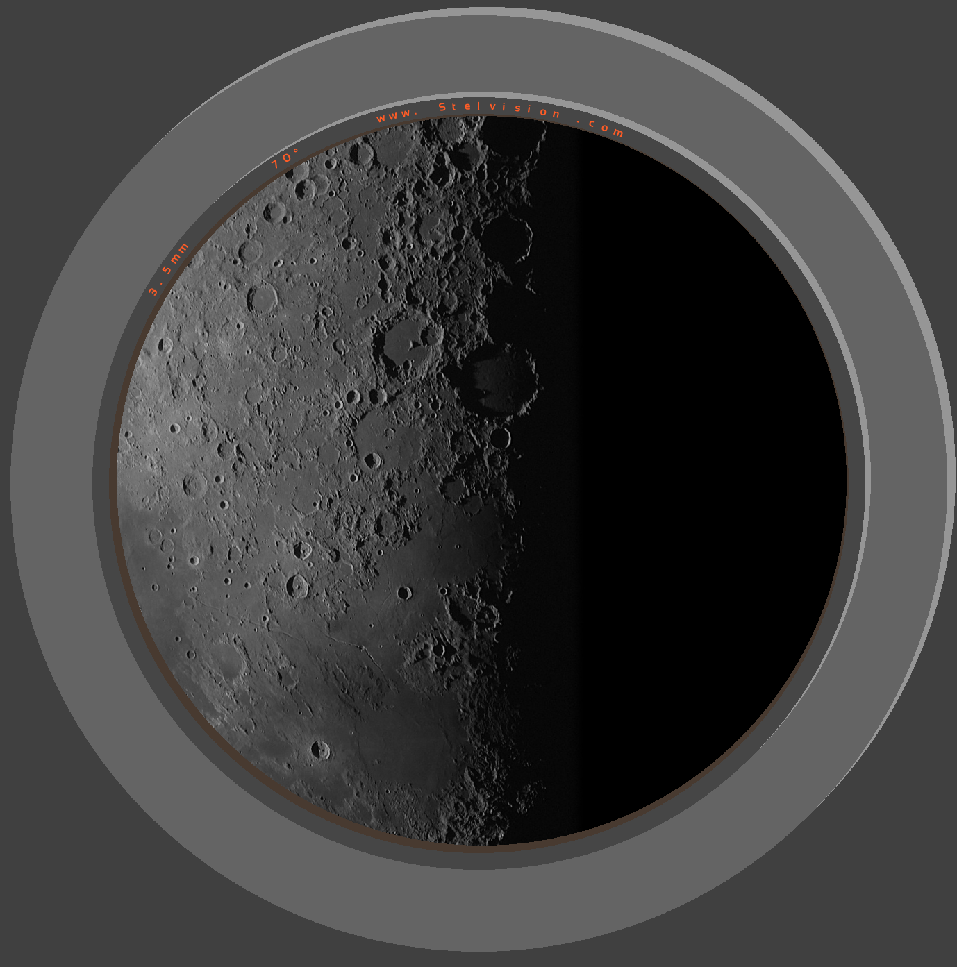

  2. Même si j’ai peu de PL, le 3,5 mm sera d’usage limité, mais à ce grossissement il faut l’optimiser. Le Pentax SMC XW avec un champ de 70 donnera-t-il plus de détails  et de lumière que le Delos avec un champ de 72 ?

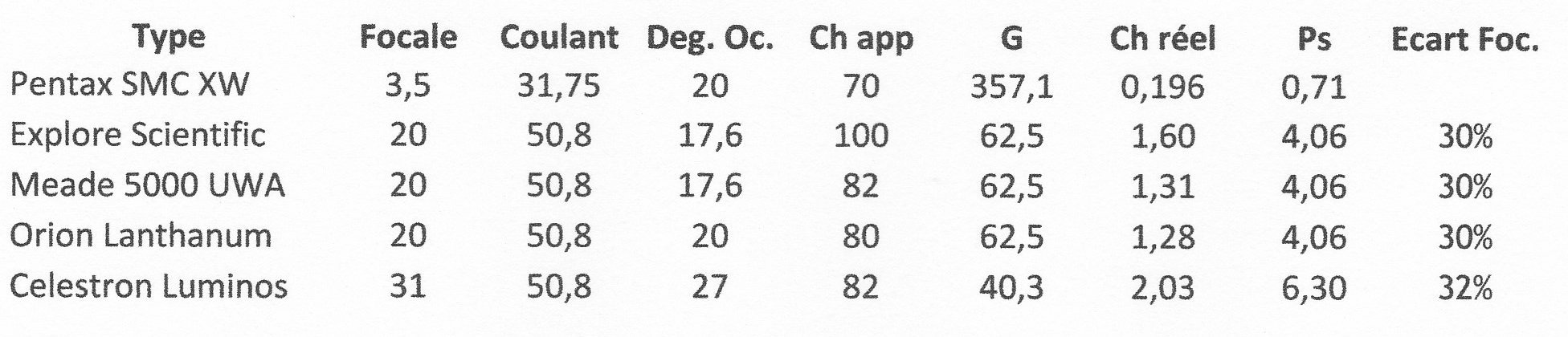

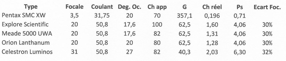

  3. Le Meade 5000 MWA 21 mm est-il bien, ou gagnerait-on à le remplacer par une des variantes à 20 mm, Explore Scientific, Meade 5000 UWA, Orion Lanthanum ?
  4. Remplacer l’Explore-Scientific 30 mm par le Celestron Luminos 31 mm permettra de gagner en champ réel (1,97 à 2,03) pour une perte de luminosité faible (Ps = 6,10 à 6,30), mais le Luminos est-il aussi net que l’ES, et surtout est-il adapté à un f/5 ?
  5. Des suggestions ?

2. Ca m'étonnerai que tu remarques une différence entre les deux, même si tu devais les avoir en même temps sous la main.

4. Tu verras surement la coma sur les bords, c'est plus ou moins inévitable. Pour la pupille c'est pas 1mm de focale qui fera la différence.

En 20mm, je prendrais (de nos jours) un 20mm William Optics XWA, TS XWA, APM/Lunt XWA. Presque la qualité des Ethos sans le prix, et meilleur marché que les XWA. Aussi bon que les ES 100° et moins cher.

Question 30/31mm: je préfèrais l'Axiom-LX au Luminos. Mais si tu as un 20mm 100°, tu ne l'utiliseras pas tellement (sauf pour les sites d'observation de grande qualité pour les gros machins peu lumineux style galaxies naines diffuses, ou gros objets avec filtre H-bèta). Donc je le prendrais en tout dernier (surtout vu le cout). J'avais un ES 30mm et je suis passé au Televue 31T5 (quand même un poil mieux) mais l'ES est meilleur que le Luminos.
Autre candidat (la différence entre 28mm et 30mm est dérisoire, faut pas se fixer sur des minipoils de différence en champ):
https://www.astromarket.org/oculairs/skywatcher-nirvana-uwa-ultragroothoekoculair-28mm-2-/p,33200
prix/qualité excellent (c'est par le fabriquant du Luminos, mais le Luminos n'est pas meilleur, je préfre l'ancien 28mm chez Kunming United Optics). Il faut par contre s'habituer à mettre la tête de travers à cause de l'énorme bonnette. L'ES 30mm m'était plus confortable.

Sixela le Nirvana a un relief d’œil de 12 mm. Çà me gonfle de remettre et d'enlever les lunettes en permanence. Je le fais dans un autre contexte et c'est pénible. J'ai essayé les lentilles mais je ne les supporte pas.
Je ne connaissais pas l'Axiom LX, un 23 mm.
Je retiens l'ES 30 mm confortable (tant qu'à faire ) et le saut à 20 mm, voir plus bas 18 mm ? Puis 9 mm , 6,5 mm, 4,5 mm. On arrive à 5 ?
Le dégagement oculaire de l'ES n'est pas terriblement plus long: il y a une arête le long du haut qui bouffe 1,5mm, et le centre de la lentille près de l'oeil est creuse. Mais en effet, il y a 4-5mm de plus que sur le Nirvana. C'est sur le 31T5 qu'il y en a le plus, mais il n'est pas vraiment bon marché.
Attention: les APM/Lunt XWA 20mm et autres ont aussi 15mm de dégagement oculaire, mais ce sont les Lunts qui en ont le plus d'utile (plus que sur les TS et WO, à cause de la forme conique et du placement de la lentille). Les ES n'ont pas plus, d'ailleurs, au contraire, ni les Ethos. Mais bon, si on perd un peu de champ il en reste toujours beaucoup.

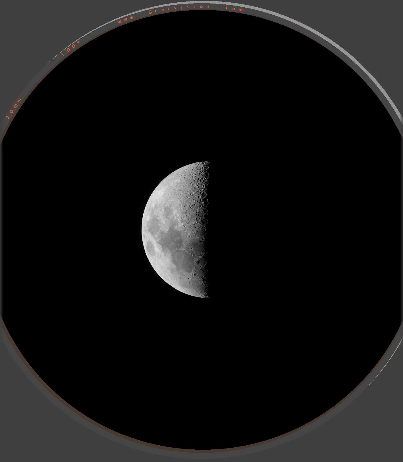

J'avais repérer que les 20 mm 100° sont des 15 mm. Sur le 16 mm que j'ai essayé j'ai trouvé l'écart un peu juste, mais je vais essayé de récupéré un oculaire avec un relief d’œil de 15 pour faire un test avec mes lunettes. Le cône du Lunt n'est utilisable que sans lunettes, pour ceux qui veulent se le mettre profond dans l'orbite :b:.
Quel que soit le modèle, ces 20 mm 100° sont très tentants et correspondent à ce que j'envisageais. J'avais passé dessus trop vite quand tu les avais cité sur un autre post, probablement à cause du relief d’œil, mais je vais revoir ma copie de plus près.
Quand je demande à Stelvison de me proposer automatiquement une gamme d'oculaires optimisée, il me donne :
  • Pour 5 oculaires : 30 ,20, 9, 6, 4.
  • Pour 6 oculaires : 30, 20, 14, 9, 6, 4.
  • Pour 7 oculaires (il a pas l'air de trouver que c'est trop !pomoi!) : 30, 20, 14, 9, 6, 4, 2.5
Avec un 21 mm, comme j'avais dans mon tableau, le 14 mm derrière se justifiait, mais avec un 20 mm, je ne suis pas certain que le 14 soit le plus judicieux. Dans la famille Morpheus, il y a le 12,5 qui pour moi correspond plus à la variation des grossissements et correspondra mieux aux besoins d'observations.
Quant au 2,5 mm on arrive au bout des possibilités du tube avec un grossissement de 500x :doa:. A 3 mm on aurait 416x. Si c'est pour utilisé le cailloux 1 fois par an parce qu'autrement on n'a jamais le bon ciel, je ne vois pas l’intérêt de l'investissement. Je pense déjà que le 3,5 mm avec 357x est du luxe.

Sur un f/5, je trouve qu'un 30mm à moins d'utilité qu'un 20mm 100°, pour commencer. Les objets ou une pupille de sortie de 6mm est mieux qu'une pupille de sortie de 4mm ne font pas légion ( pour moi: les grands machins avec filtres H-bèta, les grosses galaxies naines à peine plus claires que le fond de ciel, et éventuellement les nébuleuses très peu lumineuses en OIII), et le champ est très proche.
Bon, dans le passé les 20-21mm 100° coûtaient la peau des fesses, et bien plus que deux 82° moins chers, mais plus aujourd'hui. J'ai un 31T5 _et_ un Ethos 21mm, et le 21mm sert quand-même beaucoup, beaucoup, plus (et en fait même l'Ethos 17mm sert encore plus comme "premier" oculaire pour les objets).
Modifié par sixela
Ok avec sixela, sur le F5  un 20mm 100° c'est l'idéal, cela a le champ d'un 24mm 82° ou 30mm 68°

je me servais pas beaucoup des 30 et 24, le 20 est devenu un oculaire a usage systématique et indispensable, ciel plus noir, le même champ avec plus de détails.
Du coup revente du 14mm qui était trop proche du 20 direction un 12.5
En F5 pour moi c'est les 2 oculaires indispensables 20 et 12.5, en dessous ça dépends des gouts, intérêts, usages.

Merci pour vos réponses qui m'éclairent dans mes choix théoriques. Parallèlement je réalise des tests sur le terrain. Cette nuit,  sur la Lune, les pléiades et sur la nébuleuse d'Orion avec une 31 mm Hypérion, un Kepler 30 mm, un Nagler 22mm, un Célestron 13 mm, un Hypérion 8 mm, un TMB 6mm.
  • Entre le 30 et le 31 pratiquement pas de différences sur la surface observée. Le 31 a un meilleur rendu mais c'est lié à la qualité de l'oculaire pas à sa focale.
  • Le 22 mm n'apporte rien derrière un 30 mm.
  • Le 13 mm est intéressant. Dommage que je n'ai pas de 20 mm pour évaluer une focale qui fait l'unanimité.
  • Le 8 mm bien. Apporte de la précision derrière le 13 mm. Pour les pléiades j'étais dedans c'est tout ce que je peux dire car je ne maitrise pas encore assez.
  • Le 6 mm en début de soirée je voyais mal, probablement de la turbulence, ce qui confirme qu'à partir de 7 mm il vaut mieux fractionner pour pousser jusqu'à ce que le seeing permet. Par contre en milieu de nuit nickel, et j'ai regretté de ne pas avoir des focales plus petites.
Je vais continuer à apprendre et tester. Peut-être récupérer une barlow (juste pour les tests 😝) afin de descendre plus bas en focale.

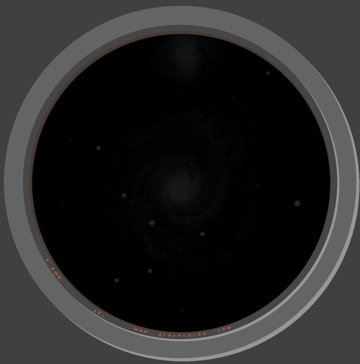

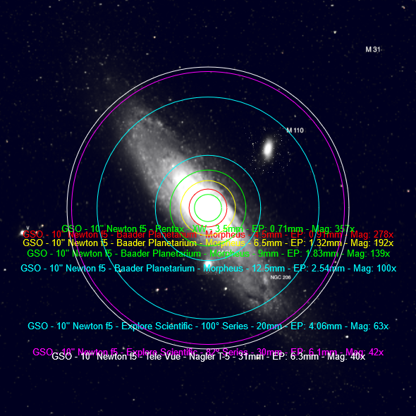

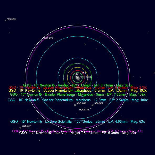

Pour apporter des informations complémentaires à ceux qui viendront sur le sujet, voici quelques simulations sur un GSO 10" f5 avec les oculaires évoqués .
Les cibles sont pour observer la surface couverte en fonction de la focale et du champ de l'oculaire.
De l’extérieur vers l’intérieur les cercles sont  : 31 mm - 82°, 30 mm - 82°, 20 mm - 100°, 12,5 mm - 76°, 9 mm - 76°, 6,5 mm - 76°, 4,5 mm - 76°, 3,5 mm - 70°.

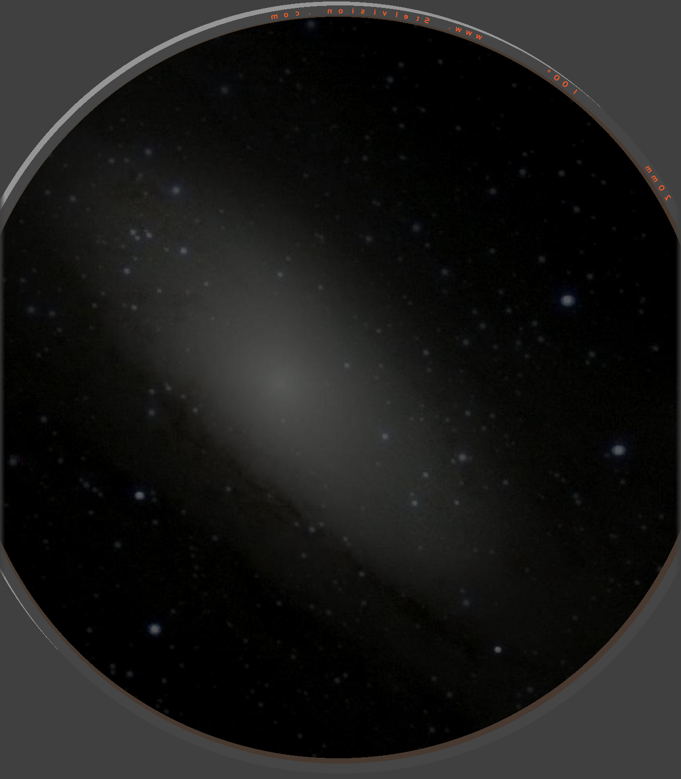

  • Sur la galaxie spirale M31 (NGC 224), dite galaxie d'Andromède. Magnitude visuelle 3,4. Dimension apparente 178 x 63 minutes d'arc. A côté de la cible, la simulation de Stelvision  avec l'oculaire 20 mm - 100° :
1601139482_CibleM31Andromde4.png.6f6ff84e5c45bd3345ce2645257090a0.png1150963360_And.20mm100.thumb.png.d5564901ee2ab212157bde1f68f8c47a.png

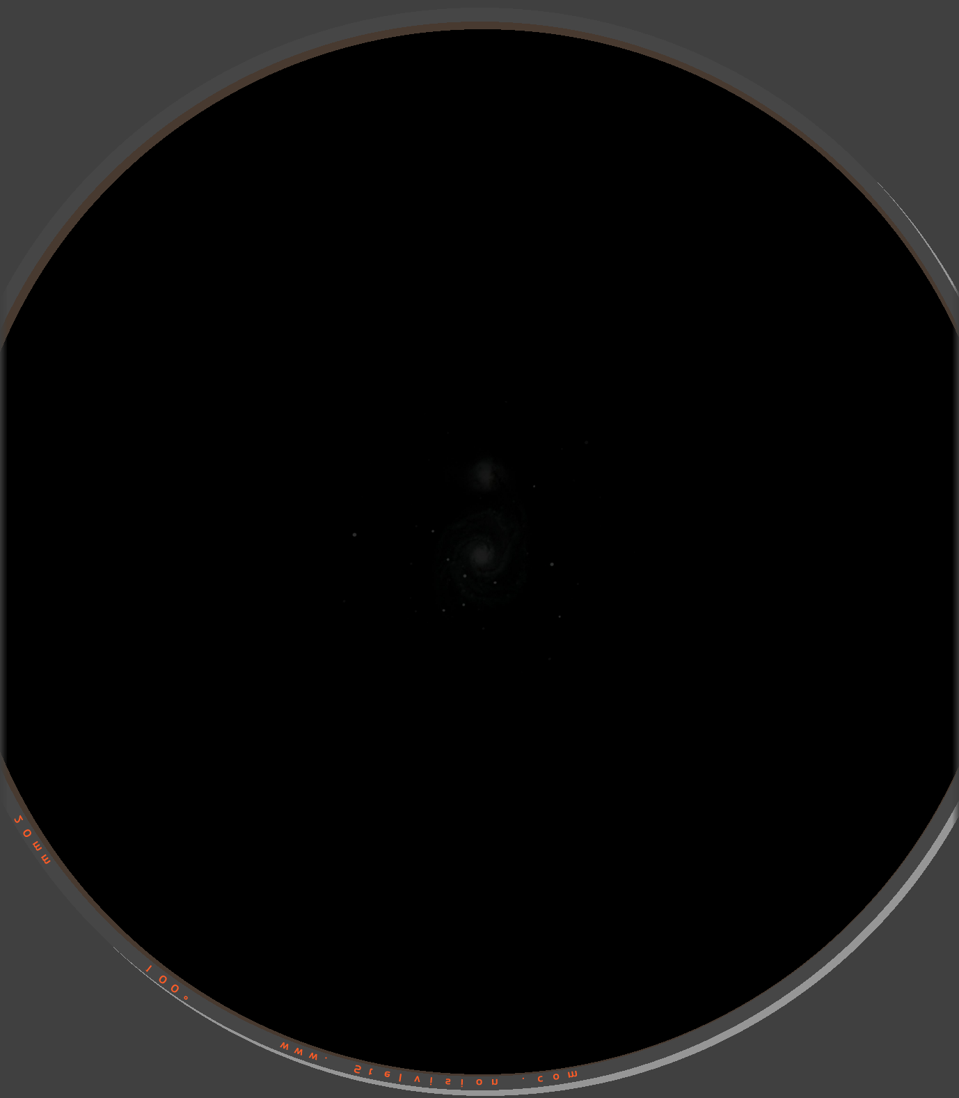

  • Sur la galaxie spirale M51 (NGC 5194), dite galaxie Wirlpool. Magnitude visuelle 8,4 (sur la doc, la magnitude limite du GSO 254/1250 est de 14,1). Dimension apparente 11 x 7 minutes d'arc. A côté de la cible, la simulation de Stelvision avec les oculaires 20 mm - 100° et 4,5 mm - 76° (le 3,5 mm est un peu plus sombre et n'apporte pas de détail) :
907225052_CibleM51Whirpool4.png.e35eb57eafea9568ba2c3c847dd2dde8.png589939838_Whir.20mm100.thumb.png.b0a7a1c44cffb372f05181ec9f661f8f.png1908447538_Whir.45mm76.thumb.png.c380479e51fbb7df14052666fd2cbdc5.png
Pour la lune on obtient avec les oculaires 20 mm - 100°,  4,5 mm - 76° et 3,5 mm - 70° :
1658343629_Lun.20mm100.thumb.png.4721bc6a7b7b19a3e69d84331623a8f4.png1617719986_Lun.45mm76.thumb.png.82a608a800b9db3a86747e3278bcb38b.png 421256220_Lun.35mm70.thumb.png.4dc11bbb505081722e1a0a4ffdde91fb.png
On est bien d'accord que ce sont des simulations obtenues mathématiquement, sans tenir compte des conditions réelles et de l'état du site, du ciel, du matériel et de l'observateur :vin:.
