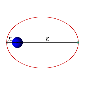

Pour compléter la réponse de @Ygogo la vitesse pour une orbite Kleplerien peut être calculé avec la formule suivant:
v={\sqrt  {\mu \left({2 \over r}-{1 \over a}\right)}}
v est la vitesse, mu = G*M (=la masse du Soleil fois la constante de gravitation). a est la demi grand axes de l'orbite et r la distance entre la comète et le soleil.
voir (https://en.wikipedia.org/wiki/Orbital_speed)
Notez aussi que la demi grande axes est le paramètre qui détermine l’énergie total du système:
E = - 2mu/a (par définition quand a = infinie -> E=0)
C'est la donnée qui manquait à Ygogo pour calculer la vitesse de Hale Bopp.
Hale Bopp a une demi grande axis de 186.2 UA. La vitesse sera donc, comme Ygogo l'a déjà dit,  plus grande que celle de la terre pour r=1 UA
