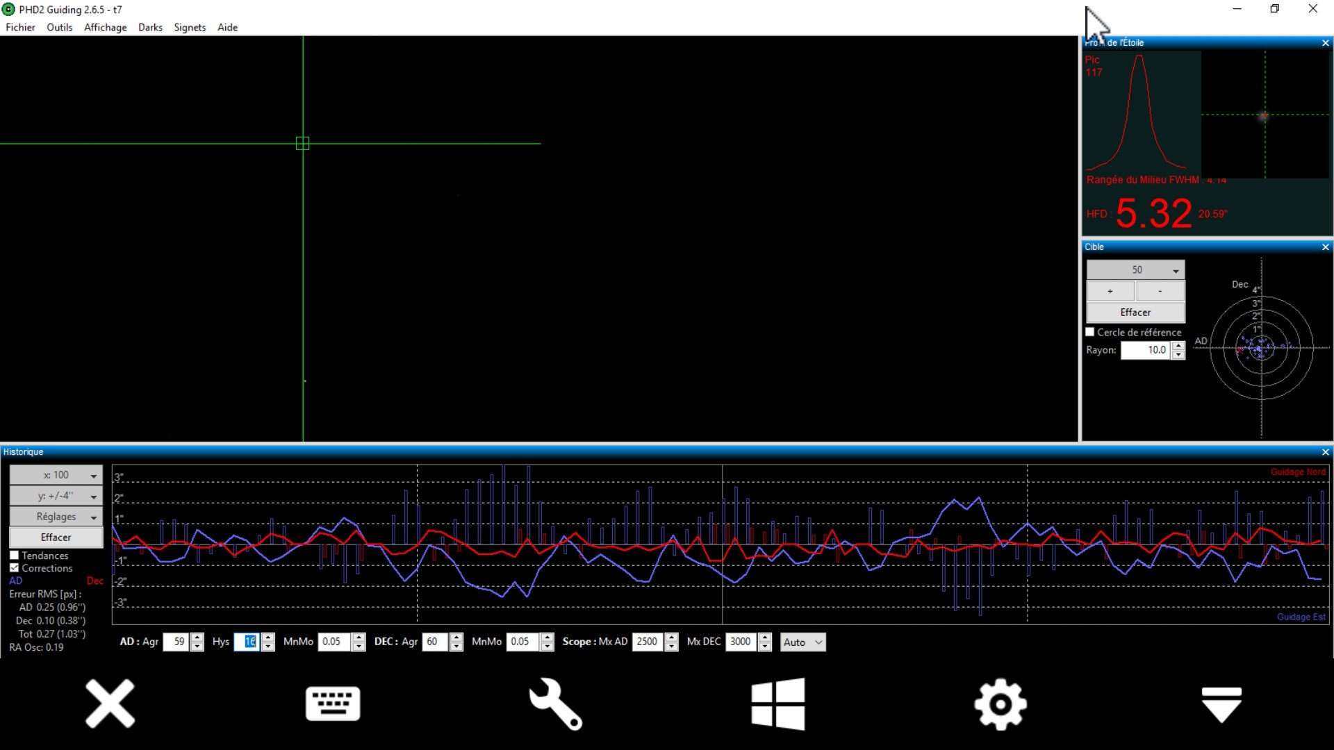

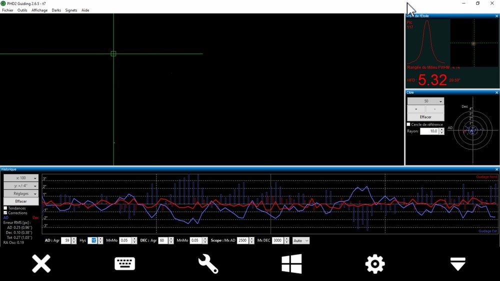

Il y a 57 x 180 sec et 11 dof, l'autoguidage n'était pas trop mal pour ma frêle eq5 :
