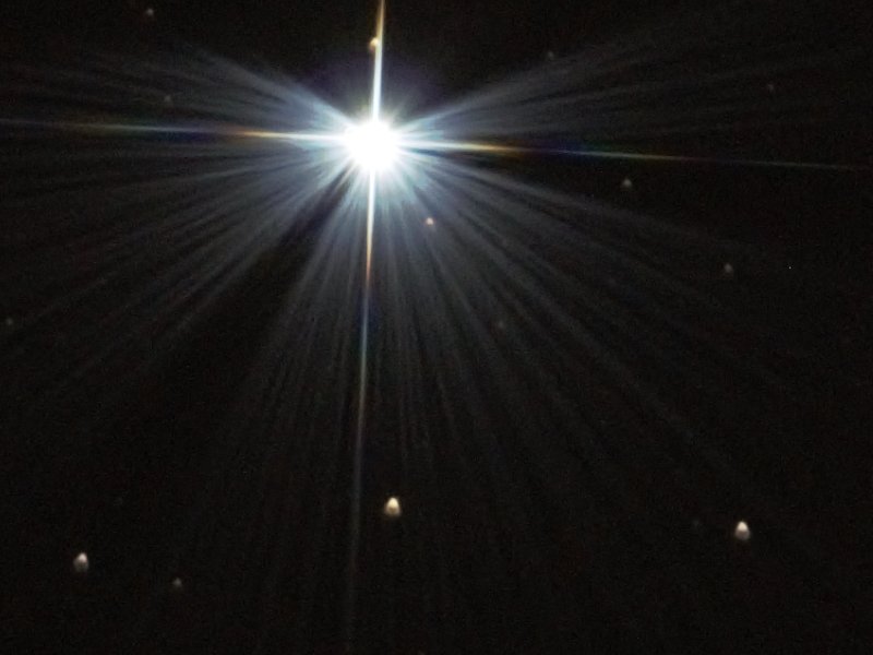

Bonsoir tout le monde,
Apres 2 mois sans faire d'astrophoto (je suis plutôt novice averti) , je rencontre un soucis en prenant  des photos avec mon matériel, que je n'avais pas avant. (j'ai quelques photo sur astrobin pour comparaison si vous voulez)
Les étoiles sont pâteuses et avec une sorte de traînée  .. J'ai revu ma collimation (avec laser) , mais j'avoue honteusement ne pas avoir vérifié correctement les miroirs :( je m'y colle ce week end...
Voici une photo prise ce soir :
Pour mon setup :
- Newton 200/1000 - Orion Sirius EQ-G - APN Canon Eos 100D - correcteur de coma (avec ou sans j'ai le meme soucis), pas d'autoguidage
- MES faites correctement.
- Prise de 10secondes, ISO800
Est ce que quelqu'un à déjà eu ce genre de problème svp ?
Je vous remercie d'avance pour vos retours, conseils, critiques :)
Bonne soirée !
Niko
Cherche peut être du côté "bridage de miroir".
Quelques vis à dévisser un peu pour que le miroir primaire soit libéré de ses contraintes.
