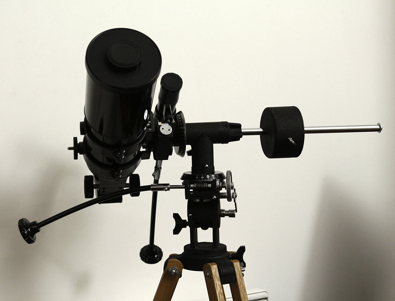

Je serais aussi de l'avis de prendre une 70/900 qui offrira des images avec un meilleur piqué et des grossissement plus importants.
Avoir une monture EQ n'est pas un problème, il suffit de mettre l'axe en AD à la verticale afin d'avoir une monture aussi facile à utiliser qu'une AZ ;) . Elle sera qui plus est bien plus stable et confortable que la version AZ et permettra par la suite de se familiariser avec la mise en station :) .
Il m'arrive d'utiliser ma petite 80/400 de cette manière pour les observations rapides.
Un modèle sympa :
https://www.astroshop.de/fr/telescopes/telescope-skywatcher-ac-70-900-capricorn-eq-1/p,11655
Edit : Attention l'exemple en photo c'est juste pour montrer la position de la monture. La 80/400 qui est dessus n'est pas un bon choix car même si le prix est sympa, elle a beaucoup trop de chromatisme en planétaire. Je ne l'utilise que pour du visuel en ciel profond grand champ avec un gr maxi de 16x ;)
