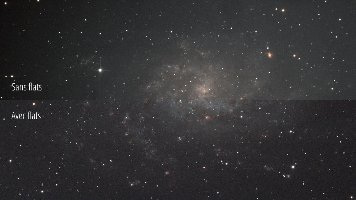

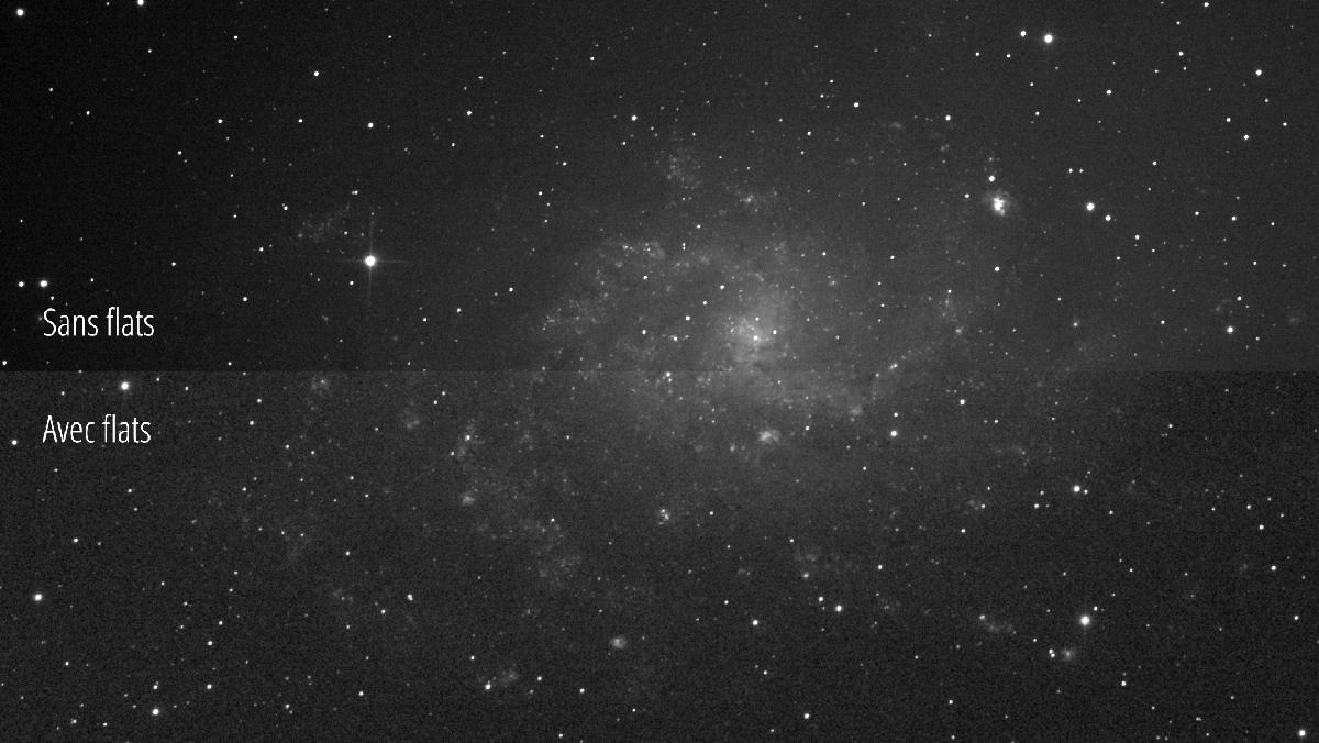

Je viens de découvrir un soucis sur mon prétraitement qui impacte pratiquement toutes mes images faites avec mon 1000D défiltrage partiel accompagné de son filtre CLIP CLS CCD  :
Au prétraitement, mes flats dégradent énormément ma couche Rouge, rendant le fond de ciel très granuleux et empattant les étoiles.
Je fais mes flats avec un tablette lumineuse de dessins,   posée sur mon newton. J'utilise APT qui me demande de passer mon APN en priorité ouverture ( mode A) et gère lui même le temps d'exposition.
Je travail sous Siril, j'utilise les Script de Colmic, mais j'ai aussi tester en faisant tout le prétraitement à la main, le résultat est identique.
Les couches Verte et Bleue ne semblent pas souffrir du même soucis, tout du moins pas de manière aussi extrêmes.
Voici quelques images comparatives pour illustrer mon propos
Image RVB avec et sans flats :

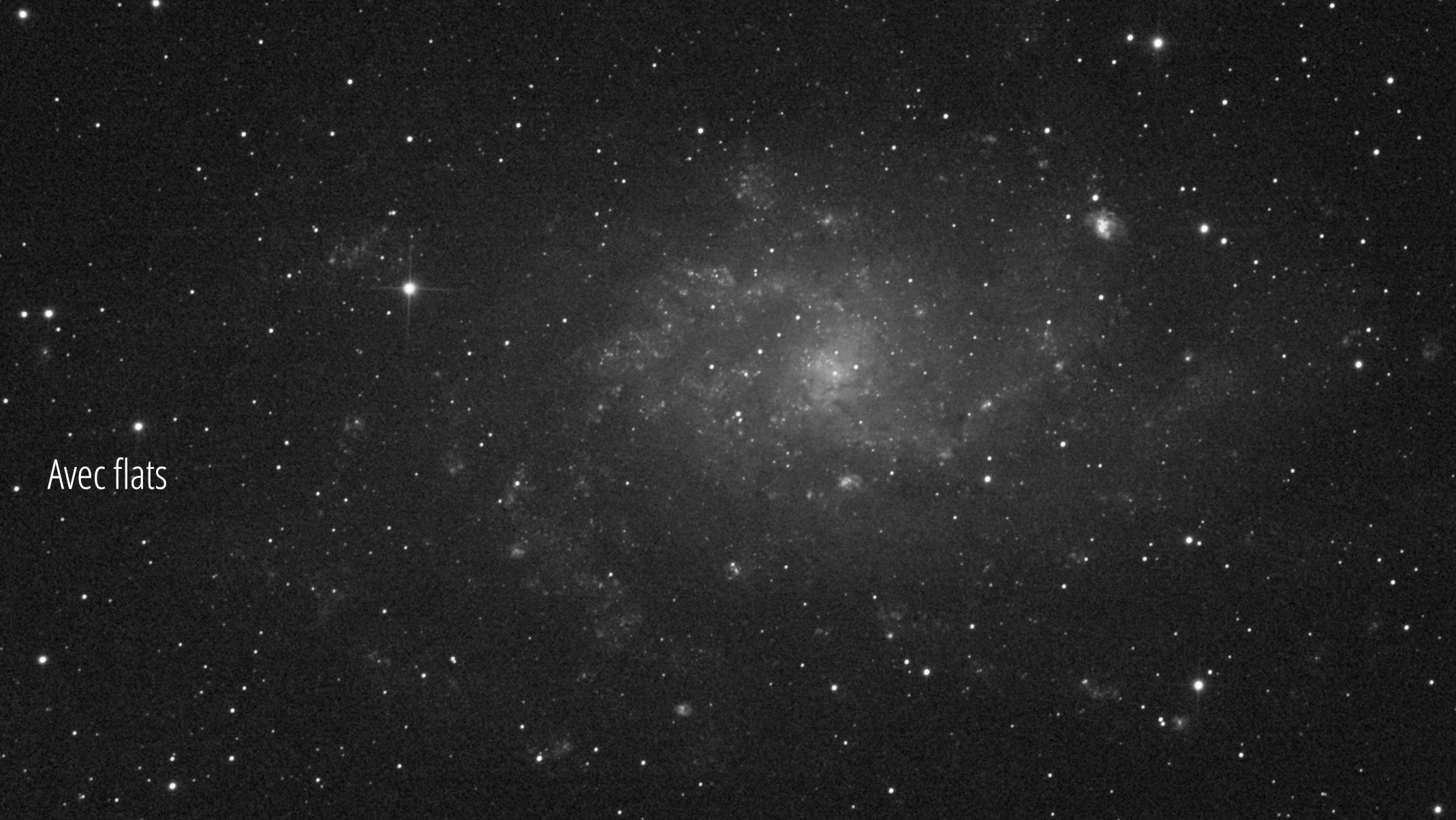

Couche R avec et sans Flat :

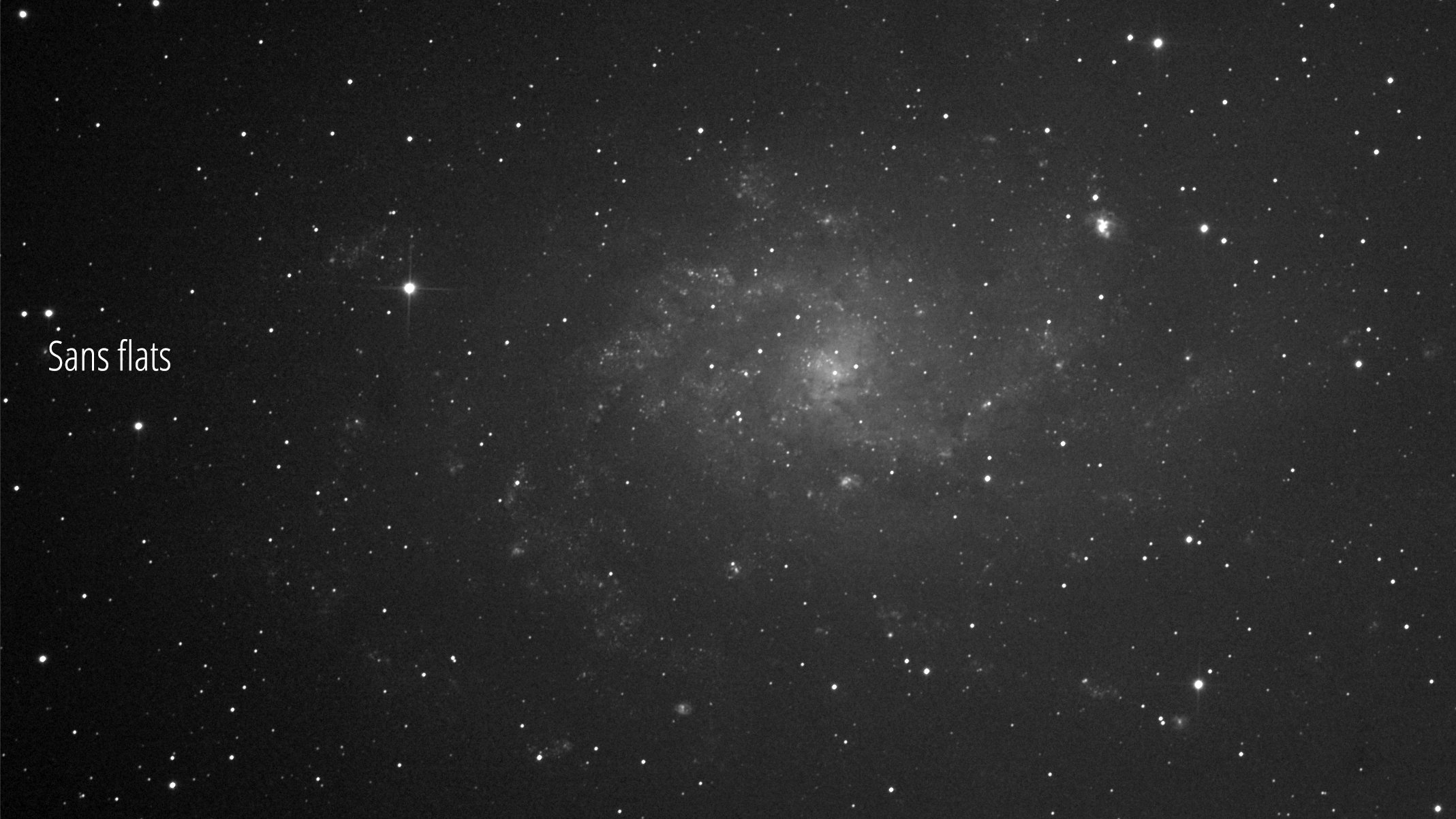

La couche R sans flat

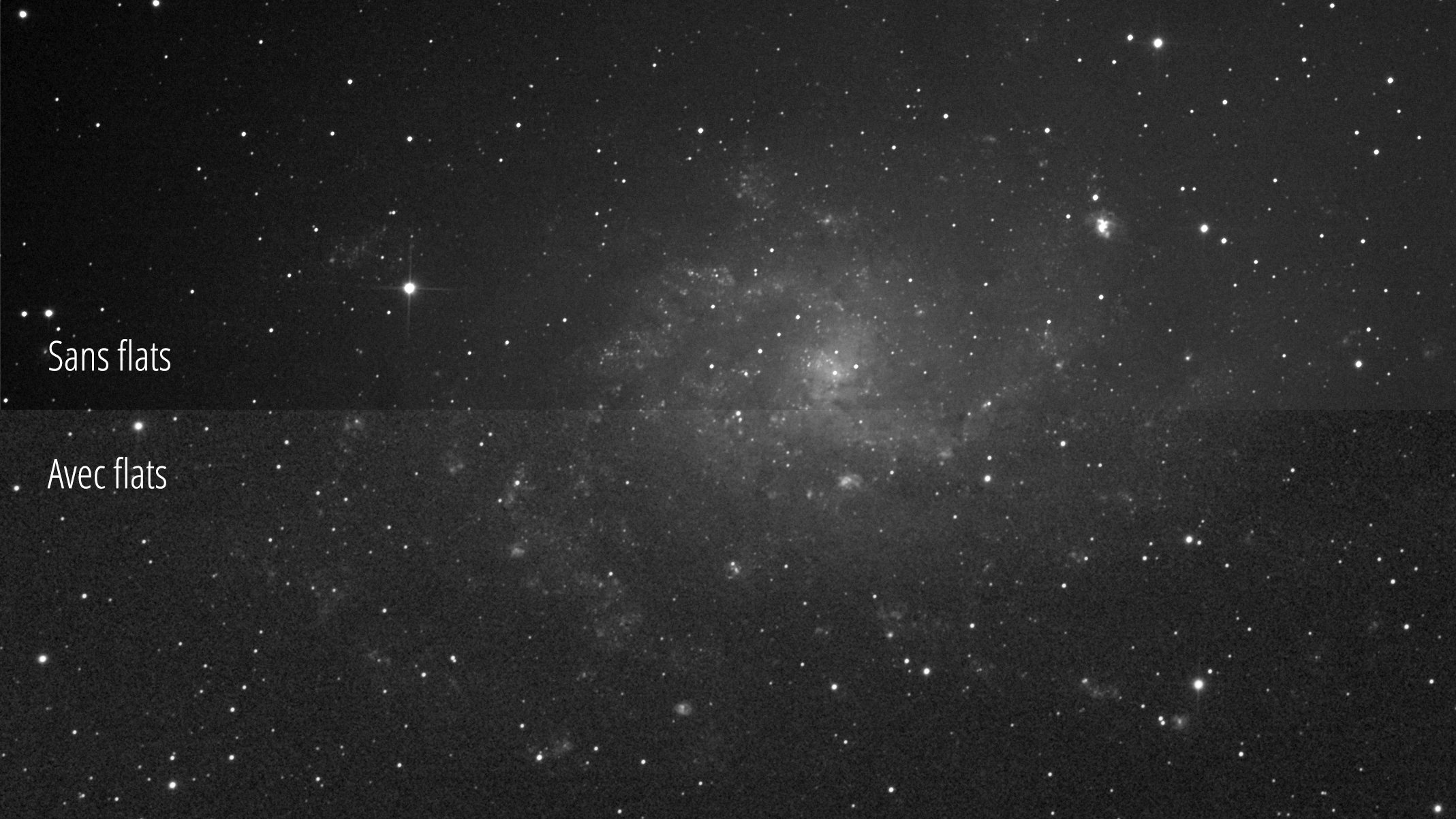

La couche R avec flat :

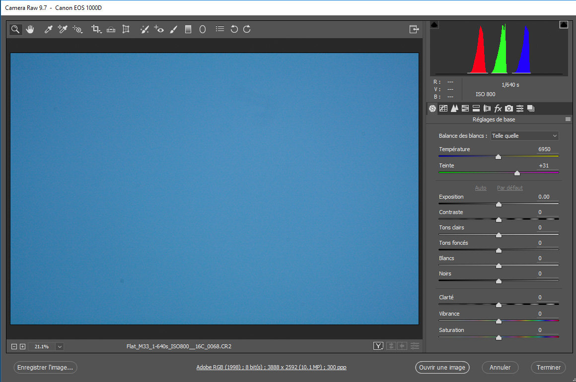

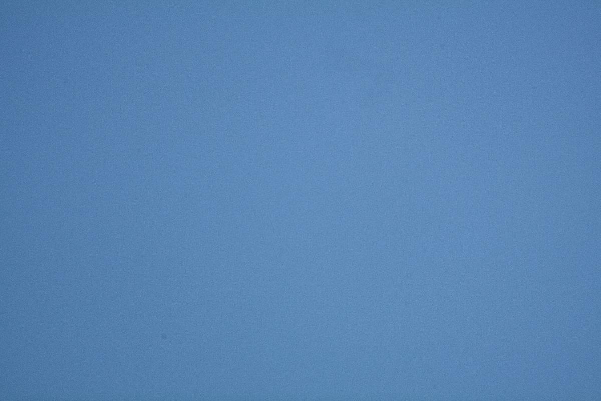

Un flat de ma séance
Si des experts peuvent me confirmer qu'il y a bien un soucis avec mes flats, qu'ils ne sont pas censé dégrader la couche R de cette manière ou que ceci est tout à fait normal...

Alors, dans la version 0.9.9, le flat est divisé pixel par pixel. Comme cela est fait dans PixInsight. Or, comme tu le vois, ton flat a toi a une forte dominante bleue. Par conséquent, lors de la division, ton images (qui normalement a une dominante verte à cause de la matrice de Bayer) va comporter un déséquilibre chromatique. Surtout que dans ton cas la couche bleue me semble un peu trop dominante (a vérifier ton histo que tu es pas trop proche des hautes lumières).
Sinon, l'idéal pour remédier à ce genre de soucis c'est de diviser par un flat gris. La prochaine version de Siril va permettre ceci (par interface graphique et par script évidemment).899263213_Capturedcrandu2018-10-1911-00-25.png.1cb6ec2571c6f6d5abe1ed907f603fa3.png

Salut, alors pour mes flats, je dispose ma tablette lumineuse sur l'ouverture de mon newton.
Voici la tablette que j'utilise : Lien amazon
APT gère lui meme l'expo, ici 1/640 sec, avec le meme iso que pour les prises de vues brutes.
L'image du flat n'est pas très "flatteuse" je l'ai juste passé sous photoshop pour l'enregistrer en jpg.

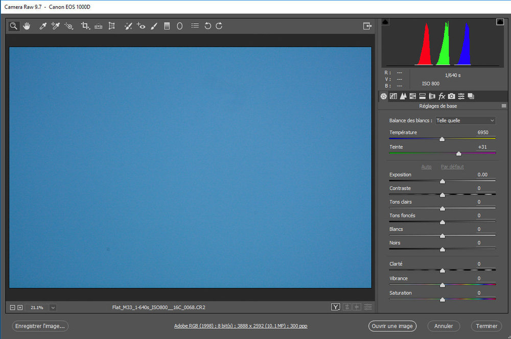

Quand je passe mon flat sous photoshop, on voit bien les niveaux R V B qui sont très séparés, et je me demande si mon filtre CLS ne serait pas la source de mon problème... Mais il me semble que SIRIL ne tiens pas compte du dématrissage pour le prétraitement des Flats donc au final je ne sais pas trop.

Sans tenir compte du dématriçage, comme la division se fait pixel par pixel, tu peux voir ici que tes rouges sont assez sous exposés. On conseille de placer l'histo au 3/4 ou 2/3. En haut quoi. Pour les rouges, ce n'est pas le cas du tout.

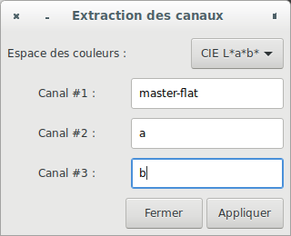

Bof. Ce que tu peux faire, mais c'est pas l'idéal. Sauf que comme tu as pas de poussière ca fera l'affaire pour cette fois.
Va dans Siril et coche la case Dématricer dans l'onglet "Conversion". Charge ensuite ton master flat.
Ensuite va dans le menu Extraction->Canaux
Puis rempli ta boite de dialogue comme suivant :
Ensuite tu auras donc un nouveau master-flat que tu pourras utiliser. Il s'appelera master-flat.
Place le au bon endroit en remplaçant l'autre et tu peux décocher la case "Dématriçage" puis faire ton prétraitement. Pas en script par contre, ou alors faut te créer un script qui prend un master-flat sans le fabriquer à partir des flats.

Ben la j'extrais juste la luminance en fait.
Ce qui est pas idéal c'est qu'on utilise un flat dématricé. Mais bon, honnêtement ca changera pas grand chose là : ce n'est pas pour faire de la photométrie.

Je viens de refaire le Prétraitement avec le flat recréer par extraction de la couche L du L A B.
Essai très concluant, j'ai une couche R beaucoup plus propre, dont le grain correspond bien aux autres couches !
EDIT : je confirme, je viens de tester la méthode d'extraction de la couche L sur mon master flats pour retraiter mes anciens clichés pris avec mon filtre CLS, "c'est le jour et la nuit "en terme de bruit sur la couche R !
Un gros merci à LOCK 042 pour la réactivité et l'expertise !
Je pense que le poste pourra intéresser les personnes qui comme moi utilise un filtre CLS
Si à la fin du prétraitement vos images sortent TOUTES ROUGES (c'est mon cas), avec peu de signal dans les couches bleus et vertes ainsi qu'une couche rouge très granuleuse, ne cherchez pas plus loin le soucis vient surement de vos flats ! (je dis ça car j'ai vu pas mal de fichier prétraités qui tournaient sur le forum avec le même soucis).
