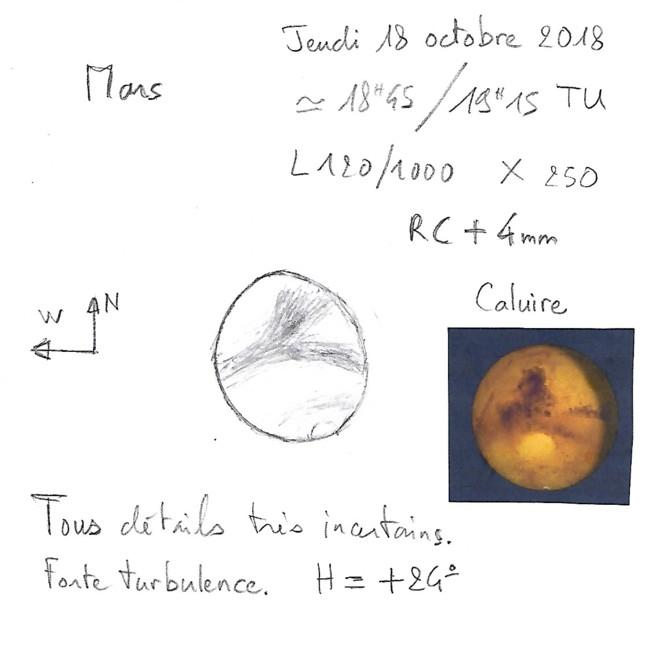

Pour le fun, un petit essai fait hier soir, juste pour voir si je pouvais tirer quelque chose d'une image a priori indessinable.
Sur mon balcon, Mars au méridien (c'est royal elle culmine vers 24° de haut), turbulence plutôt forte.
Instrument: L120/1000 achro, correcte pour sa catégorie mais sans plus. Oculaire de 4mm LV. G= x250
Les seuls détails a peu près accessibles d'emblée sont la phase gibbeuse et l'impression de taches impossibles à localiser sur la planète, ce que j'appelle "indessinable" :confused:.
Je prend quand même un papier et un crayon et tente le coup.
De temps en temps j'ai l'impression de percevoir une forme, un grand arc de cercle qui traverse la planète d'Est en Ouest, une tache plus claire vers le haut gauche, une tache plus sombre en haut, une forme en Y couché un peu contradictoire avec la vision précédente, etc...
A aucun moment je n'ai eu une vision d'ensemble même sommaire.
Vous me direz que c'est un peu le quotidien du dessinateur planétaire tout ça. C'est vrai mais là j'étais vraiment à la limite du truc. J'ai essayé parce que je n'avais encore rien fait pour cette opposition, en temps normal je n'aurais même pas tenté.
Enfin voici le résultat, complété d'une image théorique tirée de Carte du Ciel. Si quelqu’un a une photo ou un dessin du même soir je suis preneur :).
Je vous laisse juges :)

Salut Claude,
j'ai ça en boutique mais brut, faut que je trouve le temps de le mettre. C'est 1 h avant toi.
Ca fait 2 soirs d'affilée que je sors notamment avec Mars, et que je trouve l'image plus lisible que d'habitude. La tâche n'est plus un magma informe et montre des détails.
Mais la turbu était quand même élevée. 250 X ? Moi j'ai plafonné à 170 X au 300. A 270 X je voyais les mêmes choses mais plus flou, et rien de plus.
De mémoire par contre j'ai 2 "bandes" quasi parallèles qui pointent vers le N, mais j'ai bien perçu par intermittences répétées la sorte de vague boucle brune entourant la zone ovale jaune près de la calotte S. Par contre la bande E/O côté E ne me dit rien ...

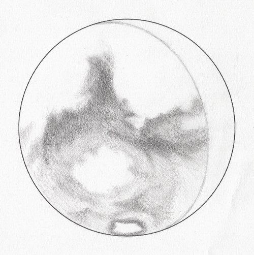

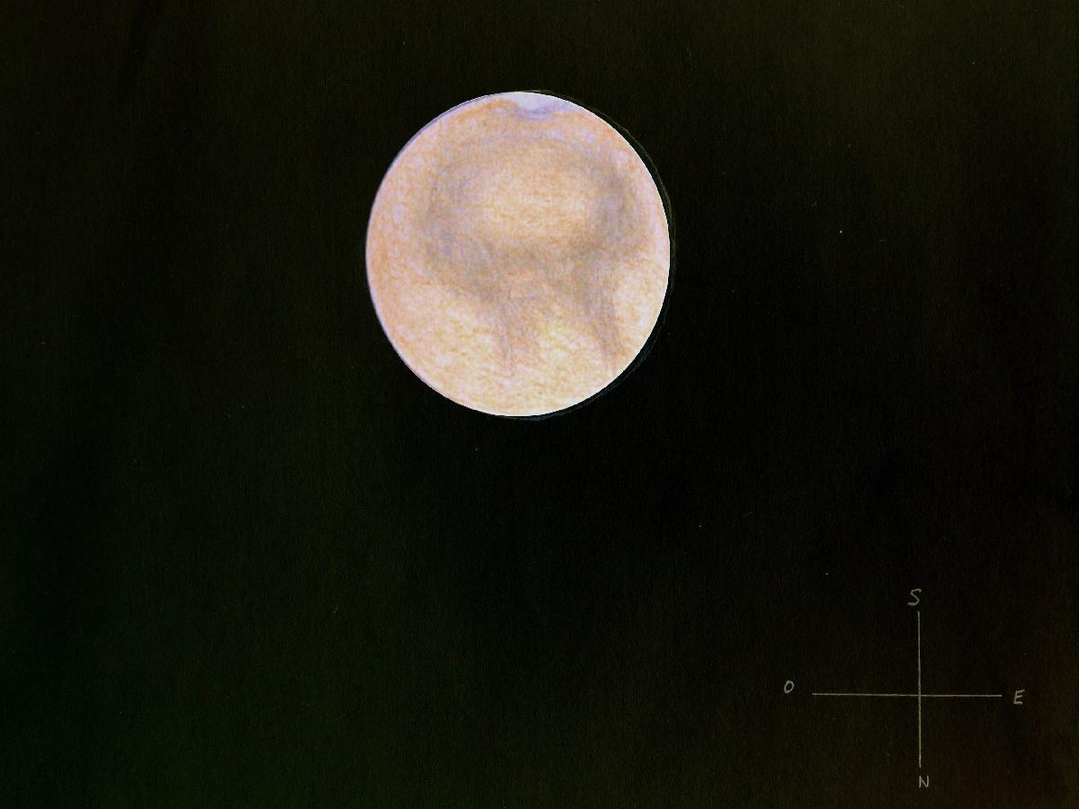

pas le même soir, mais deux jours avant pour ma part. Les méridiens centraux de nos deux dessins sont proches tout de même.
T406 à 600X en bino et filtre rouge.
Par rapport à ta perception, que tu décris comme étant très fugace et mobile, les contours des mers sombres étaient vus continuellement, ainsi que Hellas, grâce à un seeing correct et au filtre rouge.

Merci,
Çà confirme en tous points l'aspect théorique que donne Carte du Ciel.
Pour ma part je n'ai même pas soupçonné Hellas et je n'ai pas pu identifier Syrtis Major, bien qu'ayant noté une zone sombre indistincte à son emplacement...

Pas plus à 500x qu'à 300x dans mon 250mm mais j'en voyais quand même bien plus que ton dessin. un peu comme l’illustration que tu as jointe  en très floutée.
Un peu quelque chose comme ça, avec les contours mieux définis et le pole plus visible :

En effet, quel dommage qu'elle n'ait pas été plus haute que ça cet été... Enfin, moi aussi j'aime bien ton croquis, et je ne suis pas sûr que j'aurais été capable de détailler la même chose avec ce diamètre.

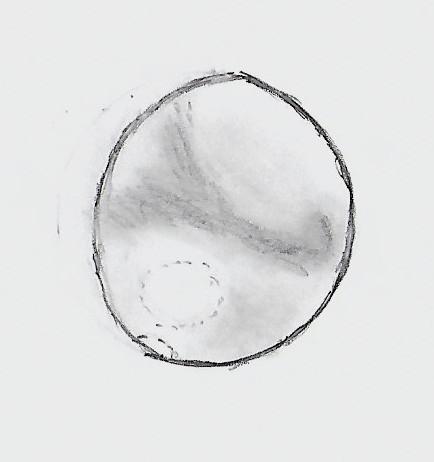

je trouve le moment de mettre mon modeste dessin du 18/10 le même soir que toi Claude (attention orientation inverse).
C'est au T300 X 170, la turbulence m'empêchant de pousser plus.
Bizarres les 2 "barres" que j'ai vers le N, normalement y a que S. major d'après ce que je vois ? Par contre j'ai attrapé la structure en boucle juste au N de la calotte S.
Pour la post-prod c'est sous Gimp d'après photos, vite fait car pas trop le temps.
J'en ai aussi une du 16/10 plus détaillée mais je n'ose pas la mettre, trop grossière ...
Mais quand je vois que c'est le mieux que j'ai réussi à avoir de cette opposition, je me dis vivement la prochaine !
PS : la teinte des mers est plus grise et moins marron que cela en vrai, j'ai touché et retouché les couleurs, teintes, luminosité et au final je me suis un peu égaré du rendu à l'oculaire ...

Effectivement curieux ce dédoublement au nord.
Par contre tu as bien saisi le bassin Hellas.
Pour ma part j'ai remis ça le 19 octobre, avec cette fois la L150/1200 qui est un peu plus performante. J'ai eu une bien meilleure image mais c'est quand même resté limité. Je n'ai pas enregistré beaucoup plus de détails, la vision générale est restée la même, à l'exception justement de Hellas, nettement perçue. Le positionnement de la calotte polaire est assez approximatif.
Dessin brut, juste remis dans la bonne orientation E/O:
Comme tu dis, vivement la prochaine opposition, enfin pas trop vite quand même, il n'y a pas urgence à vieillir...:)

Quand on regarde un dessin il ne faut pas l'interpréter comme une photo: mes deux dessins sont l'addition de détails perçus fugitivement sur un confetti orangé. Le diamètre du dessin sur le papier et sur l'écran ne correspond absolument pas à ce qui est vu à l'oculaire mais ça évite de cumuler la difficulté de "voir" avec celle de dessiner une miniature. Pour retrouver le même diamètre apparent qu'à l'oculaire avec un G de x300 il faudrait regarder le dessin à la L150 à 4 ou 5 m de l'écran, et avec une image floue et agitée.
Ceci dit, vu ta description, je pense que tu as eu des conditions pires que les miennes, il ne devait effectivement pas y avoir grand chose à voir. Mais un T115 dans de bonnes conditions doit en montrer presque autant que la L120. Dans deux ans probablement! :rolleyes:
