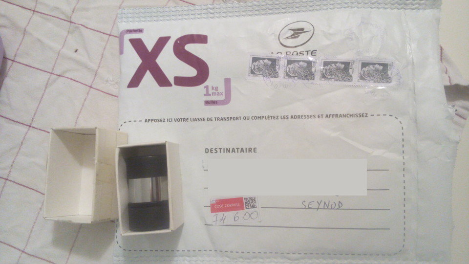

Bonjour, je cherchais un oculaire orthoscopique de type Tani japonais (un des fabricants des orthoscopiques de feu University Optics)
Après 15j de péripéties dues à un code postal éronné et tergiversation eBay avec Michel D. le vendeur breton, je trouve un soir l'enveloppe à bulle de ce dernier ... complétement délavée et avec un sticker de correction du code postal

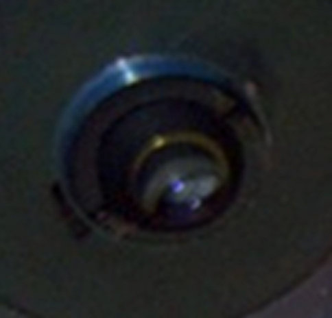

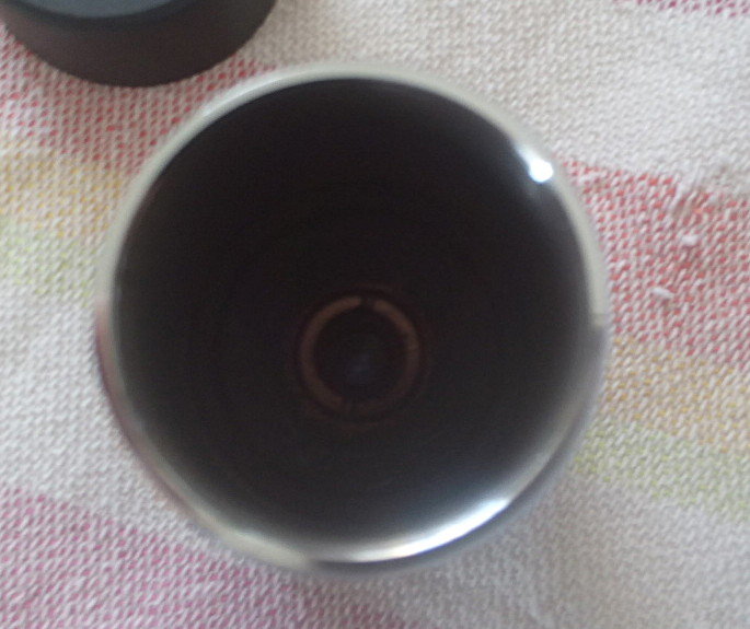

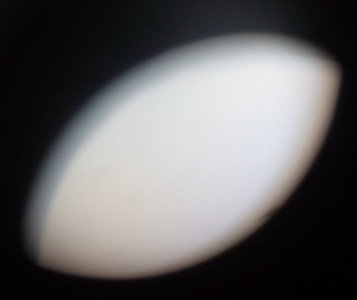

J'ai du réviser un peu l'oculaire car, même si ça ne se voit pas trop, l'encrage de l'arrêt de champ était parti en son centre et produisait un halo brillant au niveau du bord de champ, ainsi que des résidus de fils ... sans doute essai malheureux avec un coton tige.
Bref il était déjà pas mal malgré ce désagrément. Je découvre Birt en l'utilisant sur la Lune http://www.astrosurf.com/topic/122426-birt-une-araignée-sur-le-mur-droit/
Réencrer et nettoyer une mécanique aussi petite, ce n'est pas simple et je n'ai pas fini. je vais devoir réencrer proprement plus tard.

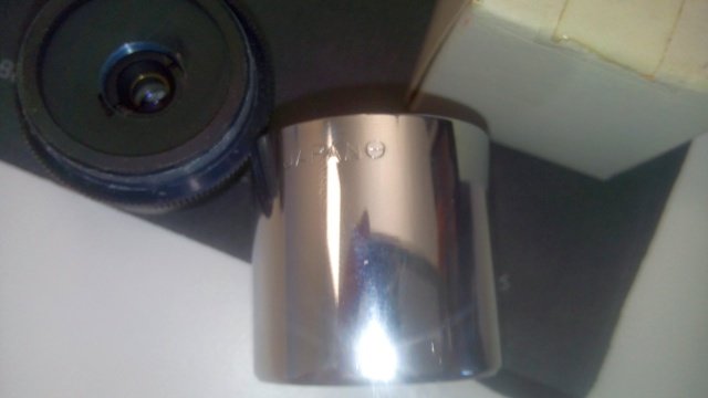

N'empêche que : O surprise, ce n'est pas un orthoscopique. ZUT... puis finalement pas ZUT.
Car c'est un plössl asymétrique de haute facture des années 50 de marque Carton (circle - ), équivalent donc à un plössl Clavé que j'ai déjà.

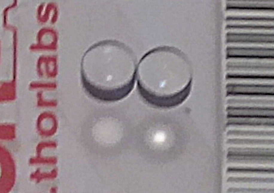

Remise en état en cours à gauche, limage de l'anneau de retenue et du field stop pour réencrage après (pas moyen de virer les fils de coton tige autrement pfff) je vois la couleur différente d'un reflet sur une lentille et je teste leur focale sur une petite boîte en plastique que j'ai en les mettant sous une lumière pour vérifier les focales.

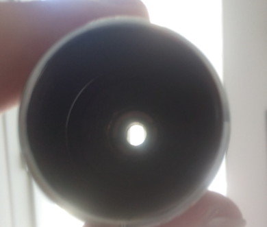

Ca y est remis en état : peinture à tableau et feutre noir pour les anneaux.
Le dernier petit reflet à gauche a été corrigé. Field stop réglé suffisamment net et débarrassé des fils accrochés.
Les images sont bien saturées pour les couleurs à 1,5mm de pupille (petzval f/4) c'est sympa. Reste à le comparer sur les détails à un Clavé et on verra ce que j'en fais.
