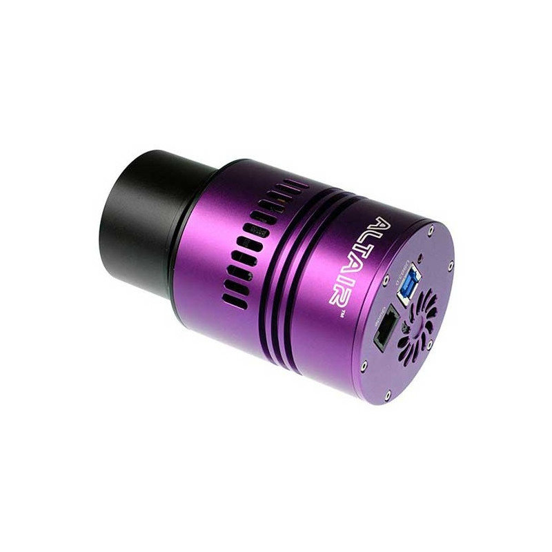

Messieurs les astrams que pensez vous de cette caméra pour VA ciel profond?
Le champ sera plus grand mais les pixels plus petit donc je sais pas si au final ça rendrait mieux qu'une 385 pour faire du VA.....
Il y a + de bruit aussi.
@Greenood, @ouki, @xs_man? :wave2:
Je peux pas te parler de la couleur, mais voici ceci pour la n&b que tu as peut-être déjà vu :
J'ai tenté de la pose rapide à F/5 sur Dumbell. Ca passe.
Pour quelle cible ?
Comme je l'ai dit sur un autre post, qui peut le plus peut le moins, il est possible de binner 2x2 voire 3x3 et de se retrouver avec le bon échantillonnage selon le seeing de la nuit.
voir cette image : http://www.astrosurf.com/topic/122481-ngc7331-au-ct320asi183m/
C'est fait avec un gros 320 en bin 2x2.
Altair-Capture gère l'empilement à la volée, tu peux soustraire dark et flat à la volée également.
La caméra est quand même assez sensible (QE de 84% dans le vert).
Merci @Colmicla photo est magnifique!
Je suis loin d'être à l'aise comme toi dans ce domaine avec tout ces termes technique mais j'apprend :).
C'est le double du prix d'une caméra avec  l'IMX 385 mais je pense que ça vaut le coup.
Je voudrais l'installer sur un futur Dobson en 250 ou 300 flextube à l'avenir….Pour faire du VA.
il y a une heure, Colmic a dit :
Pour quelle cible ?
Je serais orienté ciel profond et surtout galaxie. 😊
Bonsoir, c'est la caméra que j'ai.....alors je n'ai pas assez de recul mais je peu néanmoins dire que
la qualité est là....les premières images sont encourageantes.
il y a 26 minutes, alpine a dit :
Bonsoir @alpine c'est un peu + que mon budget à l'initiale mais comme je vais sûrement dépenser moins que prévu pour mon dobson ça devrait passer! C'est celle là que tu utilise dans ton dob 250/1200mm?
