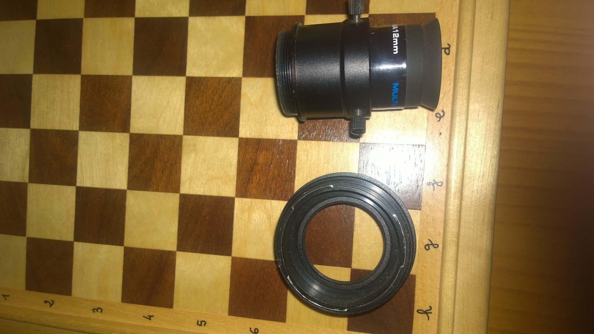

Il y a beaucoup de Coma puisque mes etoiles dans les angles parte en live et a ce sujet je me demande si ce genre de truc est adaptable a mon Newton, car sur celui ci j'enlevé une petite pieces (le porte oculaire 31.75) et ma bague T2 est intégré juste en dessous du coup je ne sais pas si j'arriverais a mettre un correcteur de ce style   (Correcteur de coma Baader MPCC Mark III 2\" pour tout newton C2458400A)  si vous en voyer un dans les pa qui pourrai aller ;)
Le  trou après retrait de la pieces fait environ 32 mn

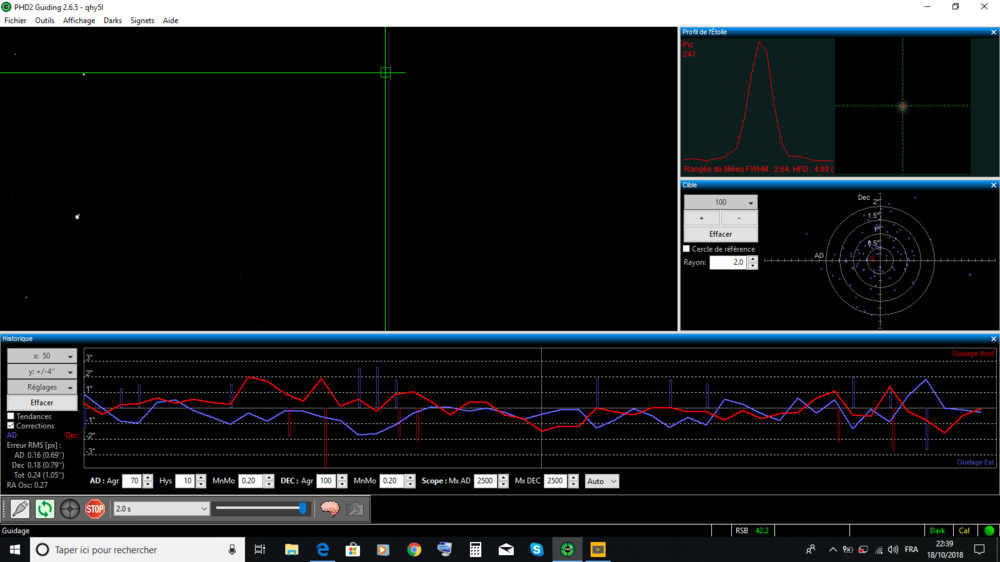

Je vous partage aussi la courbe car je ne sait pas si c'est bon et si je peux l'optimisé :P

l'autoguidage à l'air bon, il faudrait voir en 400 et non 50.

Pour un éventuel correcteur , je n'investirai pas avec un PO de 1 pouce.
Tu pourrai améliorer le guidage par contre et le descendre sous 1", l’idéal est d'être sous la 1/2 de l’échantillonnage.

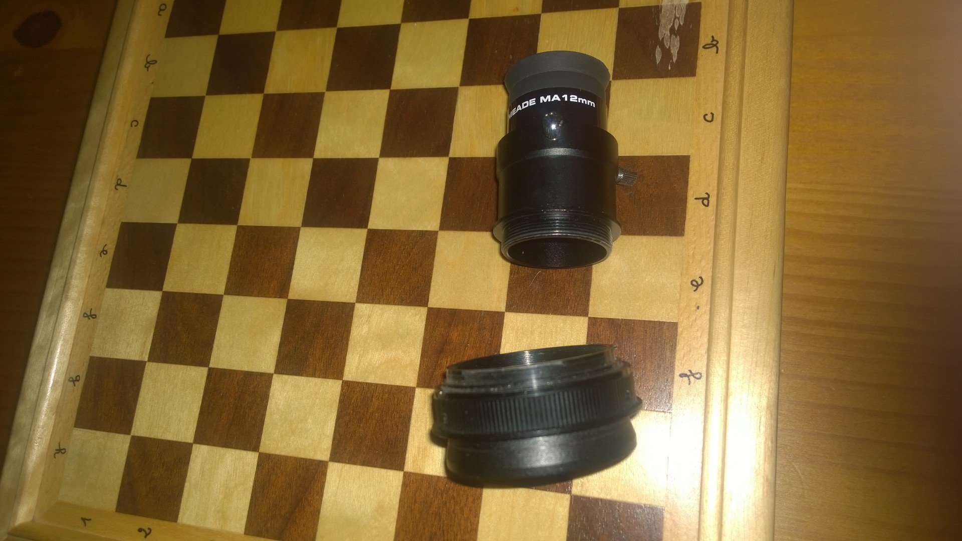

Merci Alain c'est sympa en faite mon po est de 2" mais je te joint une photo car ma bague t2 est solidaire de la piece en 2 pouce je peut donc sortir toute la piece et mettre normalement le correcteur
