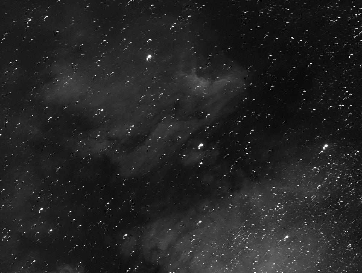

Pour analyser le problème, j'ai fait la somme de 15 poses de 1200sec  Ha, S2 et O3 en séquence prises avec CcdSoft sans les aligner. Voici le résultat :

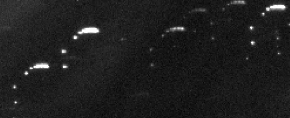

un crop :
Les étoiles restent rondes et assez fines (fwhm autour de 1,5 pix).
Le décalage entre 2 poses est important au début puis se réduit : première pose sur le pélican à 21h juste après le zénith (hauteur 84°)
Ceci fait penser à un mauvais équilibrage, mais toutes les poses sont bonnes : comment ça peut bouger entre les poses et pas pendant ? L'étoile guide ne bouge pas.

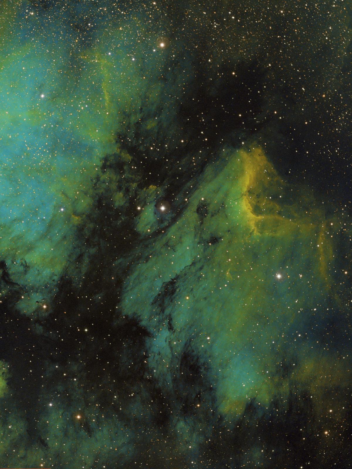

L'image finale est correcte (je verrai plus tard pour les couleurs, c'est la 1ere tuile d'une mosa avec l'amérique) :

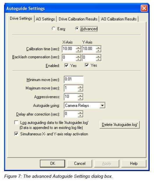

tu n'as pas  cocher  une  option  "arréter le  guidage  pendant la lecture de l'image "    avec  les  doubles capteurs  sbig   et  l'unique interface  j'ai cru comprendre que c'était plus  ou moins obligatoire  ...

Je n'ai pas trouvé l'option dans le logiciel Sbig  (CcdSoft). Peut-être pour les modèles à double capteur, ce qui n'est pas le cas de la ST8300.
Difficile d'avoir des infos sur ce soft qui n'est plus maintenu et qui ne tourne pas sous Win10  (heureusement, j'ai encore un PC sous Win7)
Le menu :
Par ailleurs, j'ai vérifié que le guidage n'était pas interrompu pendant le téléchargement des images.
Mais surtout, je suis toujours sur la même étoile guide : même si j'arrêtais de guider un instant, ça recentrerait aussitôt.
J'ai aussi fait une autre manip : en tournant le bloc optique complet de 90°  (cam+DO+cam de guidage), le motif du décalage se retrouve à peu près identique mais tourné aussi de 90°.  J'ai du mal à en conclure quelque chose.
