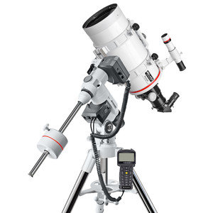

Télescope Maksutov Bresser MC 152/1900 Messier Hexafoc EXOS-2 GoTo
J'ai un beau budget et je souhaite un télescope le plus polyvalent possible et je ne souhaite pas le changer d'ici 5 ans !
Le rapport F/D de 12.5 me semble parfait, le seul défaut de ce télescope est peut être un manque de lumière...

− Le rapport F/D a peu d'importance (sinon d'ordre pratique). OK si c'était une lunette achromatique (celles à court F/D sont moins bonnes optiquement à cause du chromatisme) mais là c'est un Maksutov : le F/D est long parce que la formule du Maksutov est ainsi faite que le F/D est toujours long.
− Ce télescope manque de lumière à cause de son diamètre, hein, pas de son F/D (qui n'a rien à voir).
En tout cas ça m'a l'air d'être une bonne idée : c'est un bon instrument pour le planétaire comme pour le ciel profond (pour son diamètre) à part le grand champ qui sera impossible je crois (pas de Pléiades en entier).
il y a 6 minutes, 'Bruno a dit :

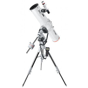

Dans ce cas que pensez vous de ce modèle Newton ? est il mieux adapté à un débutant et/ou amateur averti ?
Le contraste / la résolution est elle meilleure ? voit on plus de choses que le mak ??
https://www.astroshop.de/fr/telescopes/telescope-bresser-n-150-1200-messier-hexafoc-exos-2-goto/p,14212#tab_bar_1_select

*** le mak de 152mm de diamètre n'est pas un mauvais choix pour un premier instrument. Du fait d'un grand rapport focal, le miroir aura toutes ses chances d'être bien terminé et la qualité d'observation sera au rendez-vous.
*** question pratique, on observe au cul de l'instrument, étant perché sur un trépied, il sera plus facile d'y mettre l'oeil que pour un Newton. Les contorsions seront donc évitées.

Pas du tout. Un Maksutov se collimate sur une étoile et faire ça c'est aussi un art. Bon, je dois avouer que la collimation est plus stable que sur un Newton, mais je connais pas mal de Mak et de Schmidt-Cassegrain dont les propriétaires se plaignaient, et juste parce qu'ils étaient mal collimatés.
Le réglage "difficile" sur un Newton c'est le placement du scondaire, mais ça ne se fait qu'un fois. Donc: on demande à un pote et on n'y touche plus (je laisse deviner qui est le "pote" standard dans mon coin).
Régler l'inclinaison du secondaire et du primaire, c'est un jeu d'enfants, et en plus c'est surtout le dernier qui est important. Mais il faut comprendre quels indices on doit voir, donc apprendre ça "sur papier" n'est pas simple (là aussi, le "pote" peut aider).
Si tu ne veux absolument pas collimater, il n'y a que la lunette (et encore -- seulement si elle sort correctement collimatée d'usine,ce qui hélas pour les lunettes chinoises n'est pas toujours le cas).

Quelle différence majeure existe-t-il entre ces 2 modèles ? type de construction différent (mak et Newton), même diamètre mais focale différente ..
L'un est mieux pour le planétaire que l'autre et l'un est mieux pour le Ciel Profond que l'autre ? ou les deux se valent ?
Télescope Bresser N 150/1200 Messier Hexafoc EXOS-2 GoTo
En visuel, quand un télescope est mieux en planétaire, il est mieux en ciel profond. En effet, le planétaire demande les mêmes qualités que le ciel profond : du diamètre, de la qualité optique. (Les lois de l'optique sont simples, je ne sais pas pourquoi on veut parfois les compliquer...)
Je soupçonne que le Maksutov 150 mm aura une meilleure optique car j'ai lu des témoignages comme quoi les Newton 150 mm chinois peuvent être un peu médiocres (rien de grave compte tenu du prix modique, mais bon). Et puis je crois que c'est plus facile d'avoir une bonne optique sur un Maksutov à F/15 vu le long F/D et le fait que les optiques sont sphériques (il me semble).
Sa longue focale empêchera de voir dans le même champ les objets étendus comme les Pléiades ou M44, ce que sait faire le Newton 150 mm. Parce que le champ sur le ciel sera plus réduit avec le Maksutov, le pointage (manuel) peut être plus difficile.
En photo, le Maksutov n'est vraiment pas adapté à la photo stellaire avec les capteurs modernes, car ceux-ci ont de si petits pixels qu'ils réclament un F/D court. Par contre il pourrait être intéressant pour la photo planétaire (dommage que les planètes soient si mal placées).
