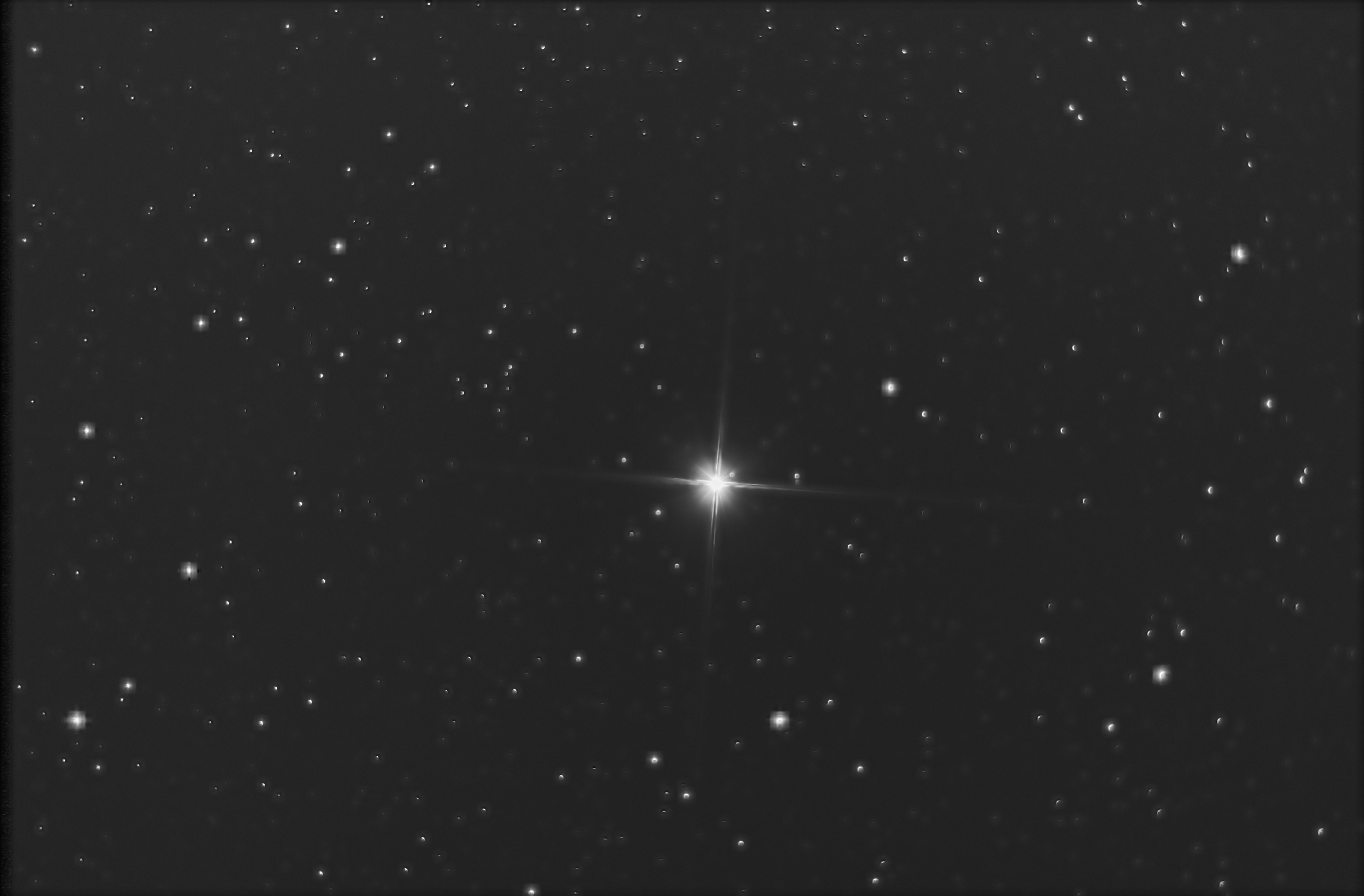

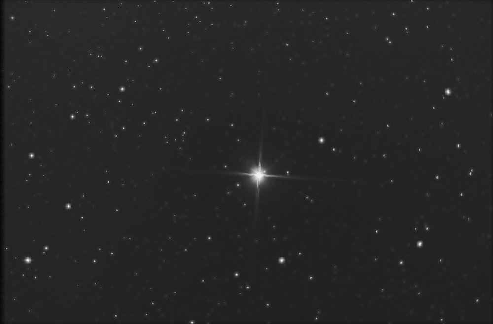

Merci pour vos critiques !
(Vous pouvez y aller, pas de problème !)
Réalisée vite fait après la lune d'hier, 20 poses de 15 secondes à 800 iso.
D7000 sur mon 150/750 SW.
Traitement avec DSS (que je découvre !)
A priori, je pense que le plus gros problème est la map.
Ensuite il manque peut-être du temps de pose ?
Bonjour ,
Sur une grosse étoiles comme véga si tu as une bonne MAP , les aigrettes ne sont pas dédoublées...
Il faut s'en servir avec des poses courtes pour peaufiner cette MAP , sinon ta photo sera toujours "floue"
Apres pourquoi noir et blanc ?
alain,
Pour la MAP +1: pas d'aigrette dedoublees.
Ce que je fait pour faire la MAP: je monte les ISO a fond et je regarde soit liveview soit ordi. Ne pas oublier de redescendre les ISO pour les prises. J'ai oublie plusieurs fois.
Oublie DSS, utilise Siril 0.9.9. Tu devrais retrouver des couleurs. Un exemple de comparaison entre DSS et Siril:
Voir aussi tutorial-pour-le-traitement-complet-dune-image-apn-avec-les-scripts-siril-et-photoshop.
Si t'as pas toshop, tu peux utiliser Gimp 2.10 qui est maintenant en 16 bit.
