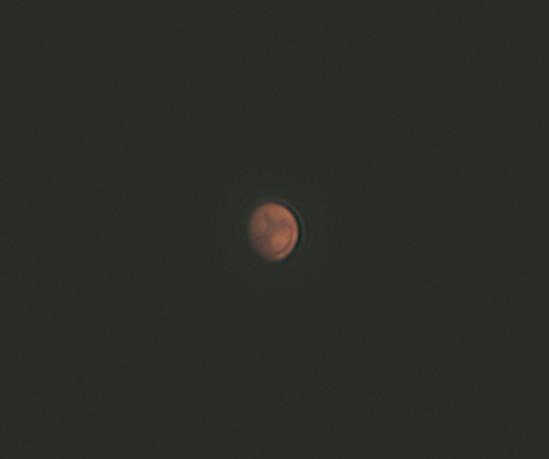

Je suis en train de tester mon petit mak 127, et je m’essaye, oh présomptueux que je suis, à la prise de vue et au traitement.
Je ne sais pas ce qu'est ce halo autour de Mars, et je n'ai aucune idée pour m'en débarrasser. Pouvez-vous m'aider (mayday mayday)?
3000 poses 0.1s 1500 conservées, mak 127/1500.
Comme les copains mais c'est une belle réussite quand même bravo :)
Modifié par Ryo
et merci de vos réponses. Je ne sais pas faire la différence entre un défaut de prise de vue, principalement un problème optique,
amplifié par le traitement, ou un problème de "main lourde" sur r6. Ça m'éclaire donc et je vais reprendre tout ça, en commençant
par relire les tutos sur les traitements.
J’ai le même problème
Sur les images brutes également en couleur avec adc et en nb ir sans adc
MAK127 HEQ5 Barlow apm 2.7 adc asi224mc IR proplanet 742
Je n’ai pas d’explications
Avec le traitement ça accentue le problème mais le défaut peu être déjà présent sur le film brut ser

J'ai commencé à reprendre le tuto de Catluc sur le traitement "à l'envers", et je m'aperçois que je ne diminue pas assez le sharpen
sur 6, puis 5. Ca vient, mais qu'est-ce-que c'est difficile (en tout cas pour moi!)
