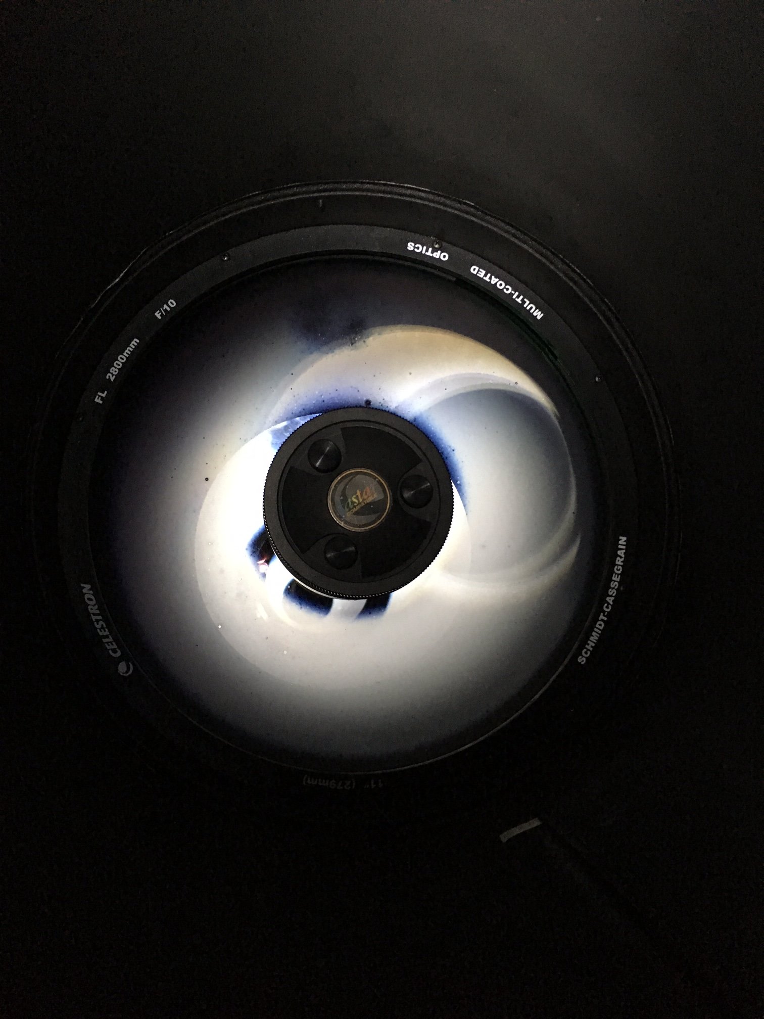

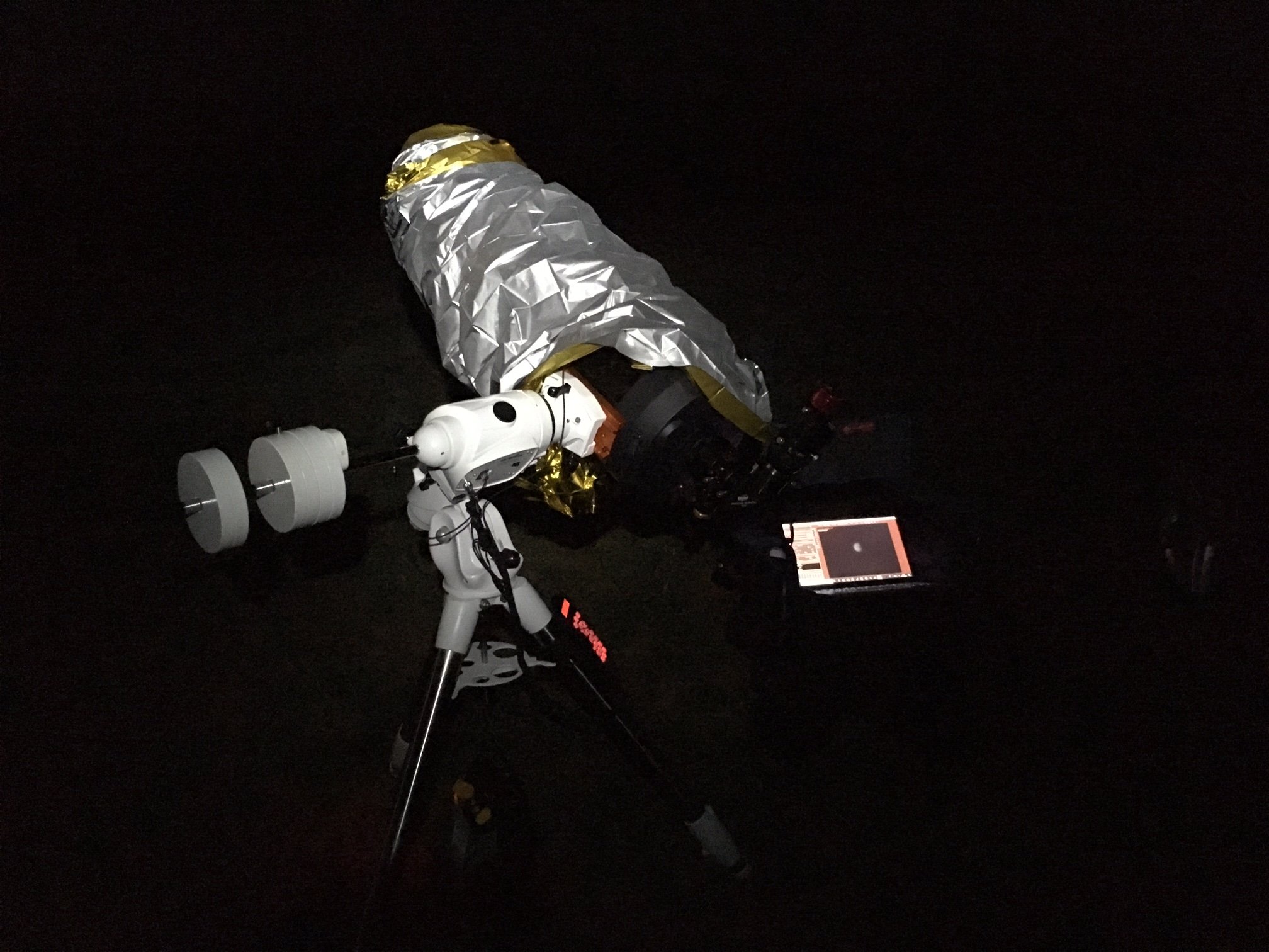

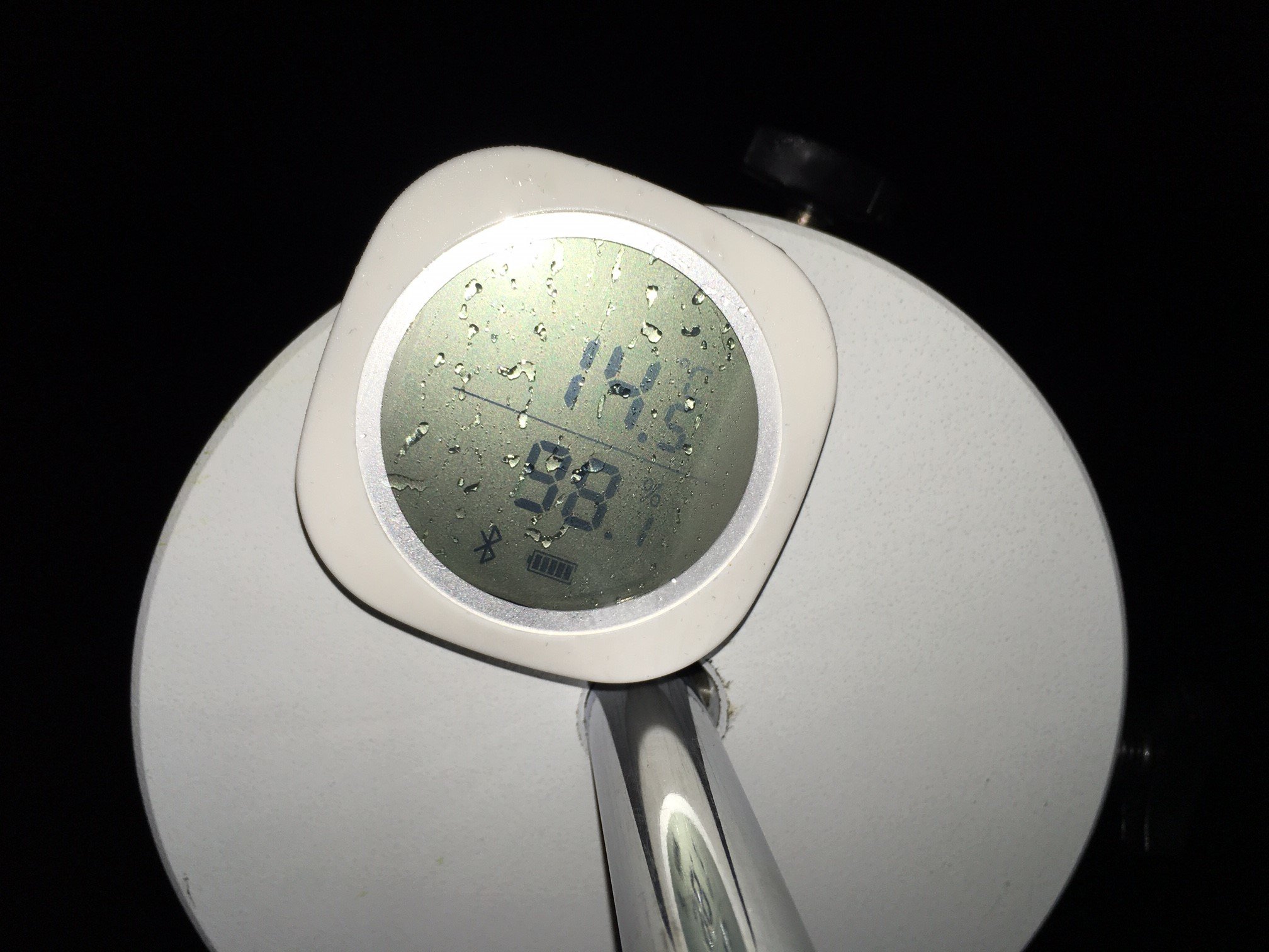

Session très difficile à cause de l’humidité, mais c’est justement pour tester mon équipement dans ces conditions que je suis sortie. Le but étant de voir si je pouvais me passer de résistances chauffantes en utilisant seulement pare buée + couverture de survie (pas sur de l’intérêt de celle-ci d’ailleurs).
J’ai commencé à imager avec un peu de buée sur la lame (89% d’humidité) pour finir avec une lame complètent embuée (98% d’humidité). J’ai été agréablement surpris par les premières photos, de qualité plutôt correcte malgré la buée.
IMG_6272.thumb.JPG.c2516e97a05a14bd28ec0ab5fb9e5f3f.JPGIMG_6279.thumb.JPG.aa0e768537edc57078b0481a73245962.JPGIMG_6281.thumb.JPG.cd688fa4904f0a2e87a3d621cbc76065.JPG
Il faut vraiment que la lame soit complément embuée pour avoir des photos médiocres (les résistances chauffantes semblent donc nécessaires dans ces conditions).

En effet très belle image vu les conditions d'humidité !!
Est-ce que les ondes infrarouges sont moins perturbées par la présence de buée ?
La couverture de survie est sensée empêcher ton télescope de descendre en température par rayonnement. Mais bon si tu le met trop tôt t'as pas ta mise en température et si tu le met trop tard, le télescope est déjà descendu en dessous du point de buée et donc c'est inutile ...
J'avais envisagé de tester ces méthodes mais ton retour me donne envie de sauter directement à l'étape résistance régulée 😉

Merci!
Pour la pénétration des IRs, c'est la question que je me pose, mais je n'ai pas de réponse pour le moment.
Je dois encore faire plusieurs tests avec la couverture et sans.
a suivre...
