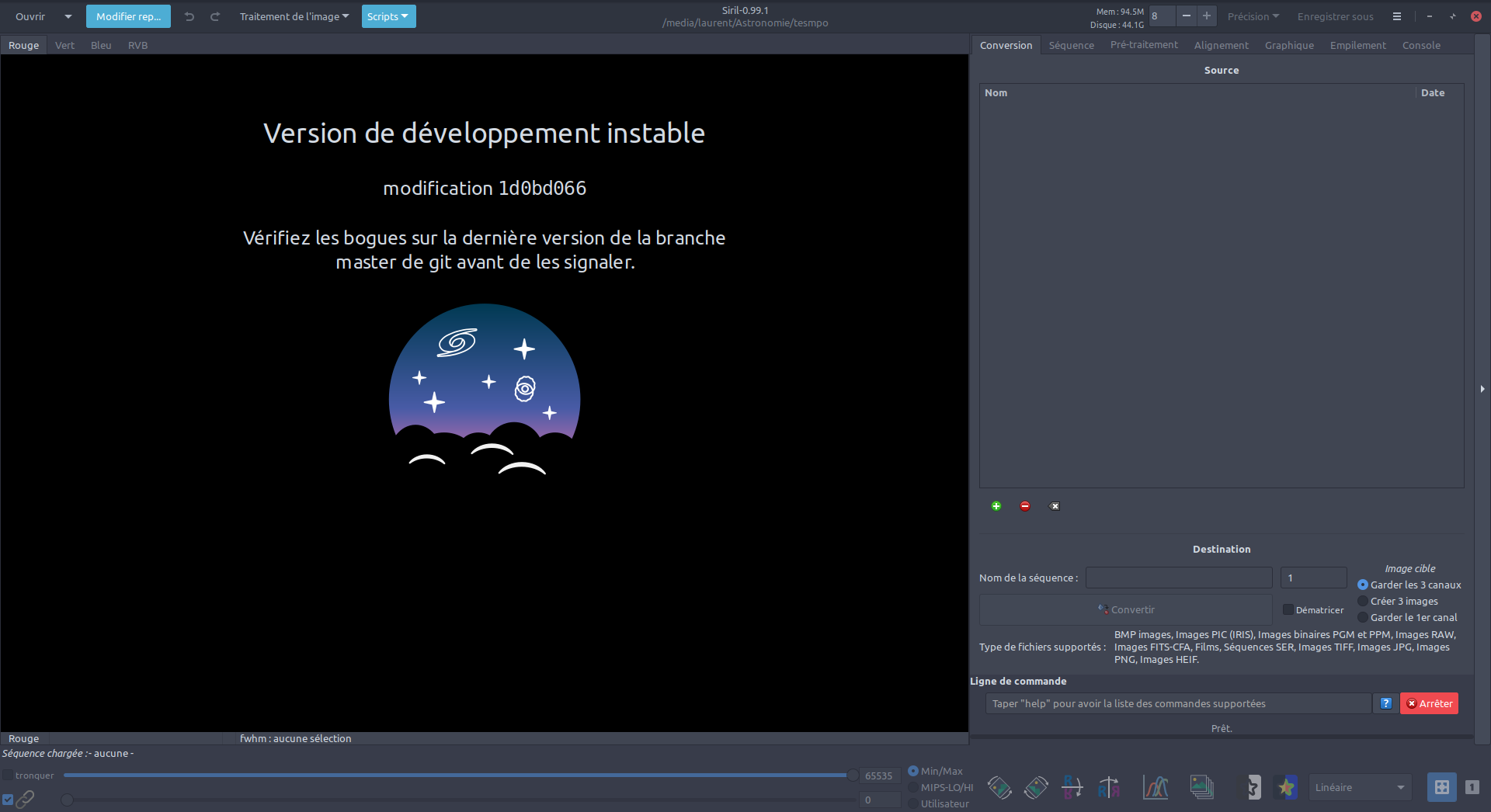

albireo_oc Posté 24 octobre 2018 Posté 24 octobre 2018 Il m’a fallut relire ce post deux fois pour comprendre que tu étais sous win et que MSYS2 était un peu comme cygwin, tout ça parce que j’utilise ArchLinux et que la commande pacman est la commande du gestionnaire de paquet de cette distribution. C’était pas clair mais en voyant la copie d’écran j’ai pigé de suite que tu n’étais pas sous Linux. Je ne savais pas que pacman était utilisé par MSYS2.
Colmic Posté 24 octobre 2018 Posté 24 octobre 2018 Il y a 2 heures, lock042 a dit : @Colmic: ca pourrait t’intéresser ca non ? Histoire de bien tester avant tout le monde. Attend je vais chercher mon aspirine et mes anti-dépresseurs 3
Argonothe Posté 24 octobre 2018 Auteur Posté 24 octobre 2018 Il y a 1 heure, albireo_oc a dit : Il m’a fallut relire ce post deux fois pour comprendre que tu étais sous win et que MSYS2 était un peu comme cygwin, tout ça parce que j’utilise ArchLinux et que la commande pacman est la commande du gestionnaire de paquet de cette distribution. C’était pas clair mais en voyant la copie d’écran j’ai pigé de suite que tu n’étais pas sous Linux. Je ne savais pas que pacman était utilisé par MSYS2. Mys2 fournit un shell bash, Autotools, des systèmes de contrôle de révision, etc. pour créer des applications Windows natives en utilisant les chaînes d'outils MinGW-w64. Il utilise le même système de gestion des paquets , Pacman que ArchLinux 😉

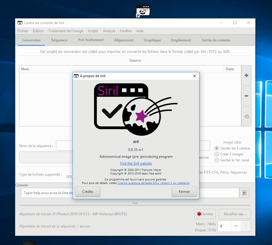

Stéphiou Posté 25 décembre 2018 Posté 25 décembre 2018 Salut et bonnes fêtes ! Petit répit entre poutargue gigot et 13 desserts pour installer la version de dév de SIRIL...2 questions : 1) J'ai suivi le tuto pour installer MSYS2 et les dépendances de SIRIL dév sous Win10/64bits, sans rencontrer de pb, jusqu'au lancement de la ligne de commande : pacman -S mingw-w64-x86_64-ffms2 qui me retourne l'erreur : "erreur : impossible de trouver la cible : mingw-w64-x86_64-ffms2" Une explication ? ça pose pb pour la suite ? C'est la seule ligne de commande qui retourne un mess d'erreur. Pas encore installé SIRIL dév. 2) Vaut-il mieux désinstaller SIRIL 0.9.9 pour laisser place nette à la version de dév ? Merci d'avance et bonne digestion !
m27trognondepomme Posté 25 décembre 2018 Posté 25 décembre 2018 il y a une heure, Stéphiou a dit : 2) Vaut-il mieux désinstaller SIRIL 0.9.9 pour laisser place nette à la version de dév ? J'ai les 2 , ça ne pose pas de problème , la Siril Dev est installée dans les dossiers relatifs à l'installation de mingw.
m27trognondepomme Posté 25 décembre 2018 Posté 25 décembre 2018 il y a une heure, Stéphiou a dit : J'ai suivi le tuto pour installer MSYS2 et les dépendances de SIRIL dév sous Win10/64bits, sans rencontrer de pb, jusqu'au lancement de la ligne de commande : pacman -S mingw-w64-x86_64-ffms2 qui me retourne l'erreur : "erreur : impossible de trouver la cible : mingw-w64-x86_64-ffms2" Une explication ? ça pose pb pour la suite ? C'est la seule ligne de commande qui retourne un mess d'erreur. Pas encore installé SIRIL dév. As-tu bien démarré la version 64bits de mingw ( mingw64.exe) avant de faire l'installation des paquets ?
m27trognondepomme Posté 25 décembre 2018 Posté 25 décembre 2018 (modifié) Il y a 2 heures, Stéphiou a dit : ) J'ai suivi le tuto pour installer MSYS2 et les dépendances de SIRIL dév sous Win10/64bits, sans rencontrer de pb, jusqu'au lancement de la ligne de commande : pacman -S mingw-w64-x86_64-ffms2 je crois que c'est le copier/coller de la commande (il y a un caractère invisible qui met la pagaille ) Retapes à la main la commande et ça devrait fonctionner. Modifié 25 décembre 2018 par m27trognondepomme
Stéphiou Posté 25 décembre 2018 Posté 25 décembre 2018 (modifié) Merci @m27trognondepomme J'ai tout repris de zéro après désinstall de MSYS2 + suppression répertoire. Cette fois plus aucun pb : c'est long, mais c'est bon ! Je confirme, je n'ai pas suivi correctement le tuto, autant pour moi ! : 1) après install de MSYS2 : fermer la fenêtre qui s'ouvre automatiquement (si lancement auto activé), car ce n'est pas MINGW64 qui se lance en auto --> c'est là que je me suis fait avoir ! 2) qu'il faut donc bien démarrer MINGW64 3) puis lancer de suite la MaJ (pacman -Syu), puis finaliser la MaJ (pacman -Su) 4) et enfin taper en manuel les commandes à la suite Après tout ça (>15mins), MSYS2 est correctement installé. Maintenant j'ai un pb avec la commande suivante : git clone https://gitlab.com/free-astro/siril.git Après avoir fermé puis relancé MINGW64, copié/collé ou entré en manuel la commande, j'ai tjrs le même retour : "bash: git : commande introuvable" Je bug encore qque part ? Modifié 25 décembre 2018 par Stéphiou

Stéphiou Posté 25 décembre 2018 Posté 25 décembre 2018 Merci @m27trognondepomme et @lock042 !!! ça marche nickel !
Stéphiou Posté 25 décembre 2018 Posté 25 décembre 2018 il y a 2 minutes, vinvin a dit : C'est quoi qui se lance du coup ? Ce tuto sera bientôt sur le wiki aussi, je l'ai mis à jour en anglais y'a quelques jours, pas encore fait la traduction, pour les futurs visiteurs : https://free-astro.org/index.php?title=Siril:install#Installing_on_Windows Bonne chance Je pense que c'est MSYS2 MSYS, mais je commence à douter avec le coup du "copier/coller", car j'suis allé vite : demain j'essaie d'installer MSYS2 sur un autre PC sous Windaube10/64bits et je confirme. Le mieux c'est carrément de ne pas cocher le démarrage auto, comme ça pas d'erreur que d'aller démarrer MINGW64 . Merci et @ tous !
