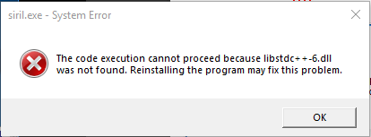

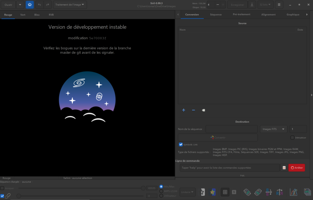

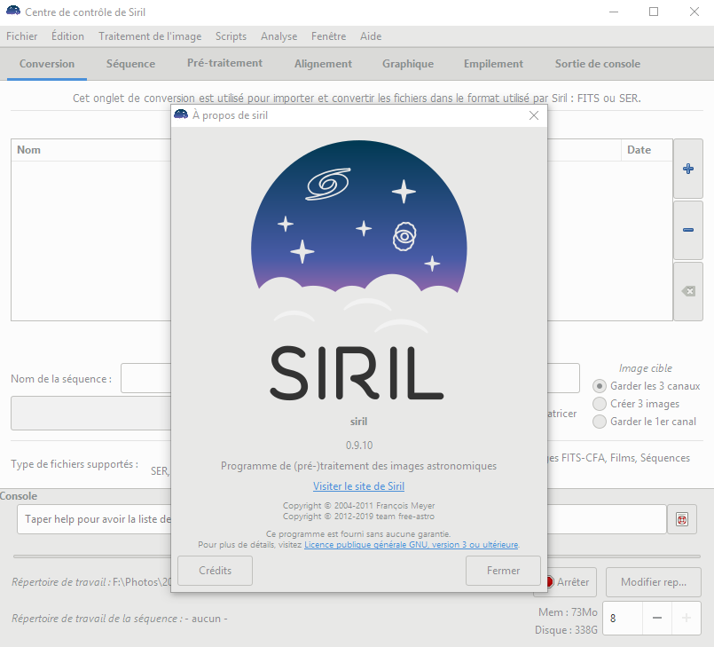

Stéphiou Posté 2 février 2019 Posté 2 février 2019 Salut, ce matin j'ai voulu faire la maj de la version dév de SIRIL sous Windaube10, et tout à la fin de la procédure j'obtiens ce message d'erreur. Des idées ?
vinvin Posté 2 février 2019 Posté 2 février 2019 Le 26/12/2018 à 15:01, Stéphiou a dit : MINGW64BIT Il doit falloir refaire le configure, c'est étonnant qu'il ne soit pas fait automatiquement... Sinon peut-être que ffmpeg est cassé dans mingw64.
Stéphiou Posté 2 février 2019 Posté 2 février 2019 il y a 2 minutes, vinvin a dit : MINGW64BIT Je l'ai maj juste avant de faire la maj de SIRIL. il y a 3 minutes, vinvin a dit : Il doit falloir refaire le configure c'est à dire ?
vinvin Posté 2 février 2019 Posté 2 février 2019 ./configure, c'est fait dans l'autogen.sh habituellement ou par le make quand il détecte que c'est nécessaire.
lock042 Posté 2 février 2019 Posté 2 février 2019 Je dirais même, pour être sûr, de faire : ./autogen.sh make clean && make install

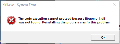

Stéphiou Posté 2 février 2019 Posté 2 février 2019 Fait. Tjrs le même message d'erreur, même après désinstall MSYS64 + suppression répertoire + ré-install MSYS64 + maj et SIRIL dév. Si je démarre SIRIL.exe ds un sous-répertoire de HOME\, j'obtiens les mess d'erreur suivants à la suite (après avoir appuyer sur OK) : Il semble que l'install n'a pas été complète à un moment, alors que je n'ai rien oublié. Il n'y aurait pas un engambi avec la dernière maj de MSYS64 ?
lock042 Posté 2 février 2019 Posté 2 février 2019 Il faut pas déplacer l'exécutable !!! Il faut l'exécuter a l'endroit ou il est crée
Stéphiou Posté 2 février 2019 Posté 2 février 2019 Je n'ai rien déplacé : 2 exécutables SIRIL.exe sont créés : - un ici, celui qu'on démarre, et qui m'affiche maintenant le message d'erreur initial : msys64\mingw64\bin - et un autre, que je viens de tester juste pour voir, et qui m'affiche les 4 mess d'erreur : msys64\home\user\siril\src Je me demande si le bordel ne vient pas de la maj de MSYS64...
Argonothe Posté 2 février 2019 Auteur Posté 2 février 2019 (modifié) C'est pas dans le home que ce trouve le bon exécutable mais dans msys64/bin/ Et tu as bien été chercher les sources sur gitlab ? Modifié 2 février 2019 par Argonothe
Stéphiou Posté 2 février 2019 Posté 2 février 2019 Il n'y a pas de répertoire msys64\bin\ Le "bon" exécutable est créé ds msys64\mingw64\bin et il génère le tout 1ier mess d'erreur que j'ai posté.
Stéphiou Posté 2 février 2019 Posté 2 février 2019 Je retente une dern fois de 0. J'ai le doute d'avoir oublié la commande pacman -S git
Stéphiou Posté 2 février 2019 Posté 2 février 2019 Bon ben tjrs le même mess d'erreur, là je suis sûr de n'avoir rien oublié !
Argonothe Posté 2 février 2019 Auteur Posté 2 février 2019 Pour le moment il n'y a guère de différence entre la version de l'installeur de officiel de la version 0.9.10 et celle en dev, peux tu l'installer stp. (tu la trouveras sur siril.org) J'ai encore beaucoup de taff sur la doc et n'ayant pas de machine sous W10 pour le moment il faut que je remonte une machine virtuelle et que je refasse toute l'installation, dès que j'ai fini la doc et que j'ai un moment dans la semaine, je regarde pour voir si je reproduit le problème et reviens vers toi.
Stéphiou Posté 3 février 2019 Posté 3 février 2019 OK merci ! mais si qqun a fait récemment la maj sous Win10 sans aucun pb, c'est plutôt moi qui aurait besoin d'une maj !
lock042 Posté 3 février 2019 Posté 3 février 2019 (modifié) Je pense qu'une maj de mingw a cassé qqchose. J'ai le même problème en mettant à jour Les packages mis à jour dans mon cas sont : Packages (18) diffutils-3.7-1 gzip-1.10-1 libgpg-error-1.34-1 libp11-kit-0.23.15-1 libxml2-2.9.9-1 libxslt-1.1.33-1 mingw-w64-x86_64-crt-git-7.0.0.5302.6c8f5629-1 mingw-w64-x86_64-glib2-2.58.3-1 mingw-w64-x86_64-gtk3-3.24.4-1 mingw-w64-x86_64-headers-git-7.0.0.5302.6c8f5629-1 mingw-w64-x86_64-libwebp-1.0.2-1 mingw-w64-x86_64-libxml2-2.9.9-1 mingw-w64-x86_64-nghttp2-1.36.0-1 mingw-w64-x86_64-p11-kit-0.23.15-1 mingw-w64-x86_64-shared-mime-info-1.12-1 mingw-w64-x86_64-x265-3.0-1 p11-kit-0.23.15-1 perl-URI-1.76-1 Si on regarde bien, un paquet est lié à avcodec, c'est le codec x265. Il suffit donc de faire un downgrade dessus, en prenant la version précédente du paquet disponible dans le cache (dans mon exemple c'est la 2.9-1 mais peut-être que toi tu en as une autre. La touche "tab" et son autocomplétion aide beaucoup) : pacman -U /var/cache/pacman/pkg/mingw-w64-x86_64-x265-2.9-1-any.pkg.tar.xz Et de refaire ./autogen.sh && make clean && make install Et voilà, ça marche. Modifié 3 février 2019 par lock042 1
Stéphiou Posté 3 février 2019 Posté 3 février 2019 il y a une heure, lock042 a dit : pacman -U /var/cache/pacman/pkg/mingw-w64-x86_64-x265-2.9-1-any.pkg.tar.xz J'ai tapé cette commande ds le répertoire ~/siril, puis à la racine de MINGW64, mais la console retourne à chaque fois : "impossible de trouver ou de lire le paquet". En effet j'étais reparti de 0. J'ai recherché le paquet sur le net, et je l'ai téléchargé ici : https://sourceforge.net/projects/msys2/files/REPOS/MINGW/x86_64/mingw-w64-x86_64-x265-2.9-1-any.pkg.tar.xz/download Puis copié ds le répertoire /var/cache/pacman/pkg/, et enfin démarré le pacman suivi de ./autogen.sh && make clean && make install : SIRIL démarre ! Belle ! j'ai pas besoin d'une maj ! You rock Cyril! 1

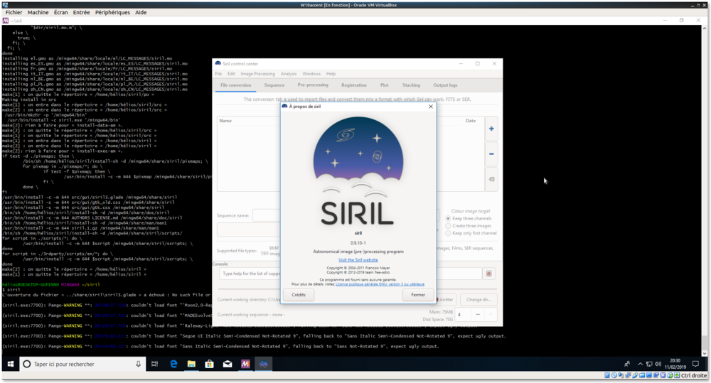

Argonothe Posté 11 février 2019 Auteur Posté 11 février 2019 Bizarre, il devrait y être. Je vais remonter une VM car pas de Windows sous la main, je fais ça ce soir et te dis quoi, lol avec la PCC de toute façon il faut que je le fasse 😉
Argonothe Posté 11 février 2019 Auteur Posté 11 février 2019 Je viens de faire le test la compilation va jusqu'au bout, il me restait une VM celle que l'on avait utilisé pour les sessions avec accent... Vais mettre à jour MSYS 2 pour voir.

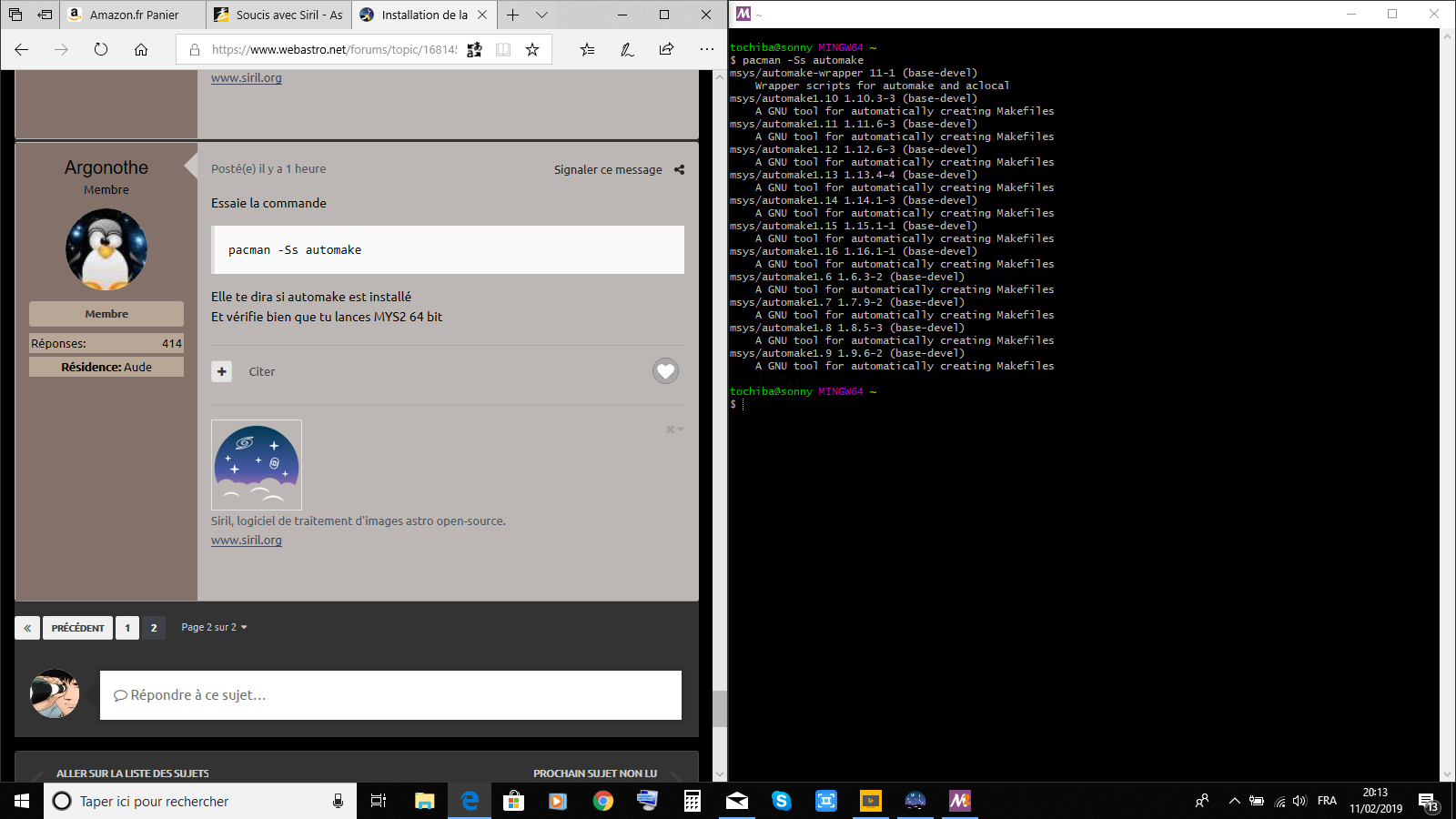

Argonothe Posté 11 février 2019 Auteur Posté 11 février 2019 Essaie la commande pacman -Ss automake Elle te dira si automake est installé Et vérifie bien que tu lances MYS2 64 bit

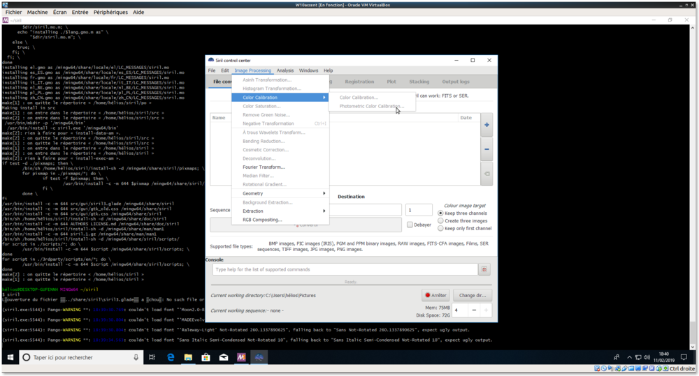

Argonothe Posté 11 février 2019 Auteur Posté 11 février 2019 Après mise à jour cela s'installe parfaitement :
Ryo Posté 11 février 2019 Posté 11 février 2019 (modifié) j'ai fais la commande il m'est sortie ca Oui c'est bon merci Laurent j'ai repris a zero et a la premiere commande j'avais fais l'erreur de sélectionné une option proposer au lieu de rien mettre et qu'il installe tous le tsouintsoin Ca fais peur tous ce charabia Encore mille merci car avec mon bash ubuntu la fonction astrométrie couleur plantais également alors que la ca fonctionne Modifié 11 février 2019 par Ryo
vinvin Posté 11 février 2019 Posté 11 février 2019 C'est pacman -Qs pour savoir si c'est installé plutôt que -Ss. 2
Argonothe Posté 11 février 2019 Auteur Posté 11 février 2019 (modifié) Oui -Ss c'est pour chercher le non du paquet 🙂 comme demandé par Cyril @Ryo lance tomber le bash ubuntu c'est super lourd et la navigation entre répertoires est bien plus chiante. En plus si tu fait un raccourci vers l'exécutable de Siril tu lances Siril en natif c'est nettement plus rapide. ça me semblait aussi bizarre que tu n'ais pas automake il est installé avec base-devel dans la première ligne du tuto... Modifié 11 février 2019 par Argonothe 1
